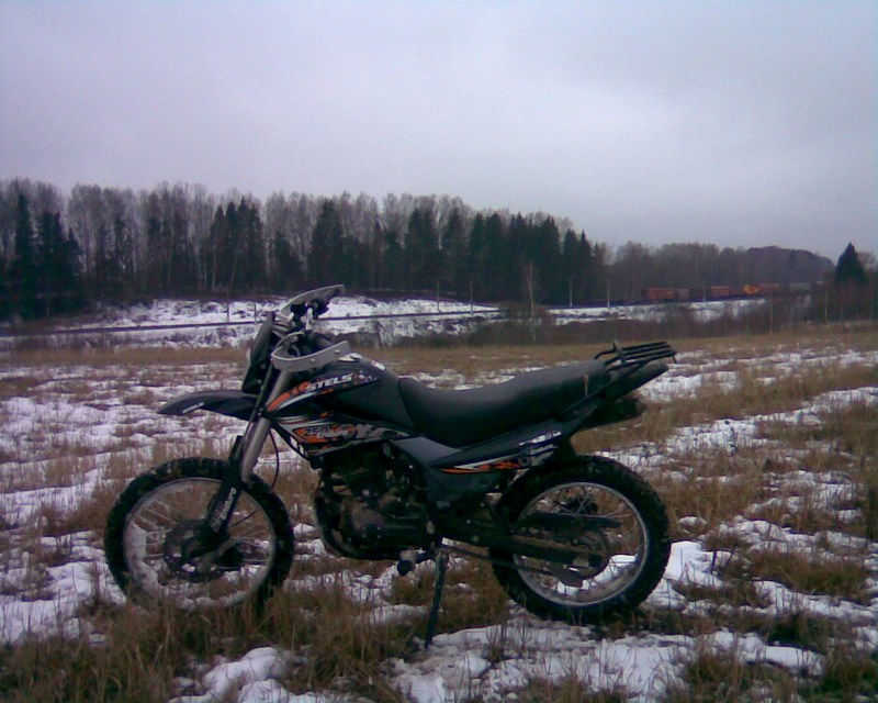

Всем привет!
На дворе еще зима, кататься не получается, а приложить руки к мотоциклу хочется  :D
Представляю вашему вниманию небольшой отчет об установке короткой ручки сцепления.
