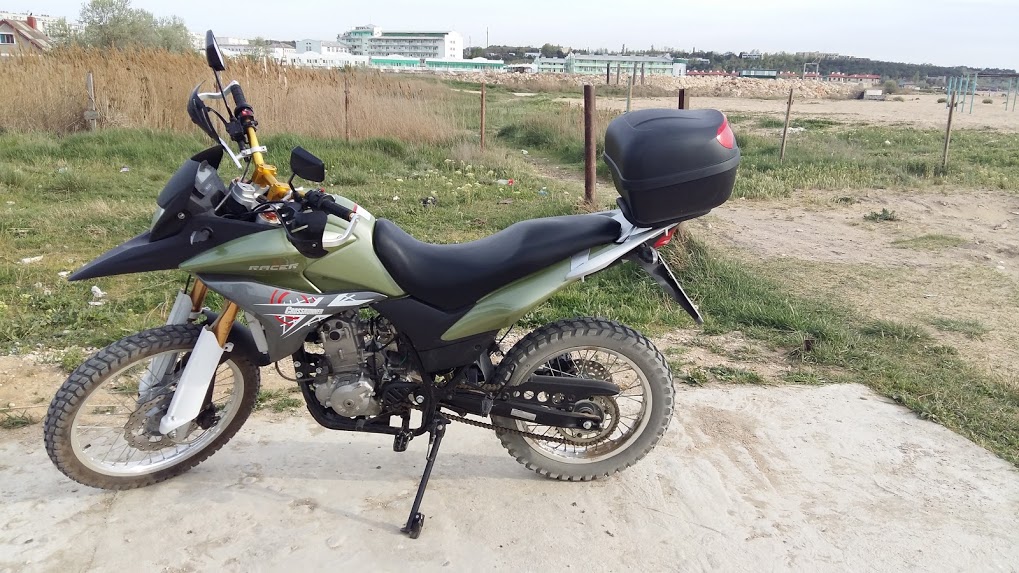

raser007 Опубликовано 18 апреля, 2016 Жалоба Опубликовано 18 апреля, 2016 Мот новый,но 2014 г.в. простоял год в шоуруме.Отдали за 120 руб.,но сцука,как оказалось с "боками"....Хотя заплатил за перетяжку-подтяжку 5200руб. сцука,везде бокапоры ихнюю мать.....Расширительного тоже нет,они идут с 2016 модельного года,знал это,"приколхозю" сам,это мелочь по сравнению с вилкой и уже накрывшимся моноамортом....Буду ставить от Рейнджера 200 (типо усильный ;) ) Мот отогнал в сервис: работа по вилке 3000руб. +-,аморт 5000руб.+работа,ну и по мелочевке...10-12 тыр. думаю отдам.Успокаивает только цена нового (185 тыщ!!!!!!!!) ;) А так ,мот нравится,резвый,прикольный..... Пробега 300+,расход 3,7л/100км. Цитата

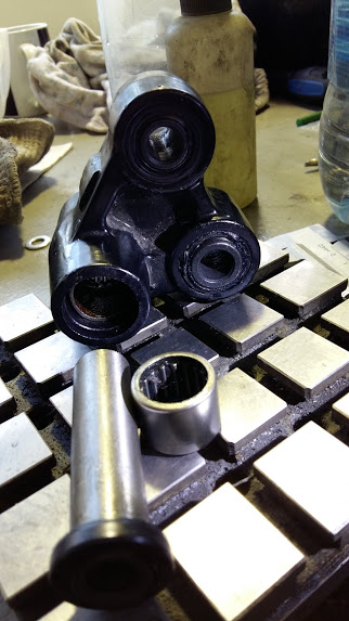

raser007 Опубликовано 22 апреля, 2016 Жалоба Опубликовано 22 апреля, 2016 Забрал сегодня. Аморт (от Рейнджера 200) заменили за бабулетики (5000руб.аморт.+1100работа) ,ждать пока пришлют не хочу,пришлют новый,продам на форуме или себе оставлю..... Когда меняли аморт оказалось ,что прогрессия сухая и втулки вываливаются..... :wacko: Спасибо ребятам,поменяли по гарантии,типа бонус... Вилку перебрали,подшипник посадили на место (не было одного шарика),все смазали (3000руб). Отрегулировали клапана (были зажаты) установили зазоры:впуск 0.1 и выпуск 0.15.(800руб.) Отдельно мастер подстроил карб,поставил на место пружинку педали тормоза,контргайку там-же и так по мелочи покрутил (я дал еще от себя 500руб). Итог: мот стал на много резвее и отзывчивый,даже крутанул разок за 100,понравилось,подвеска стала ОГОНЬ!!!!! p.s. продаван пока молчит.....я жду -_- Цитата

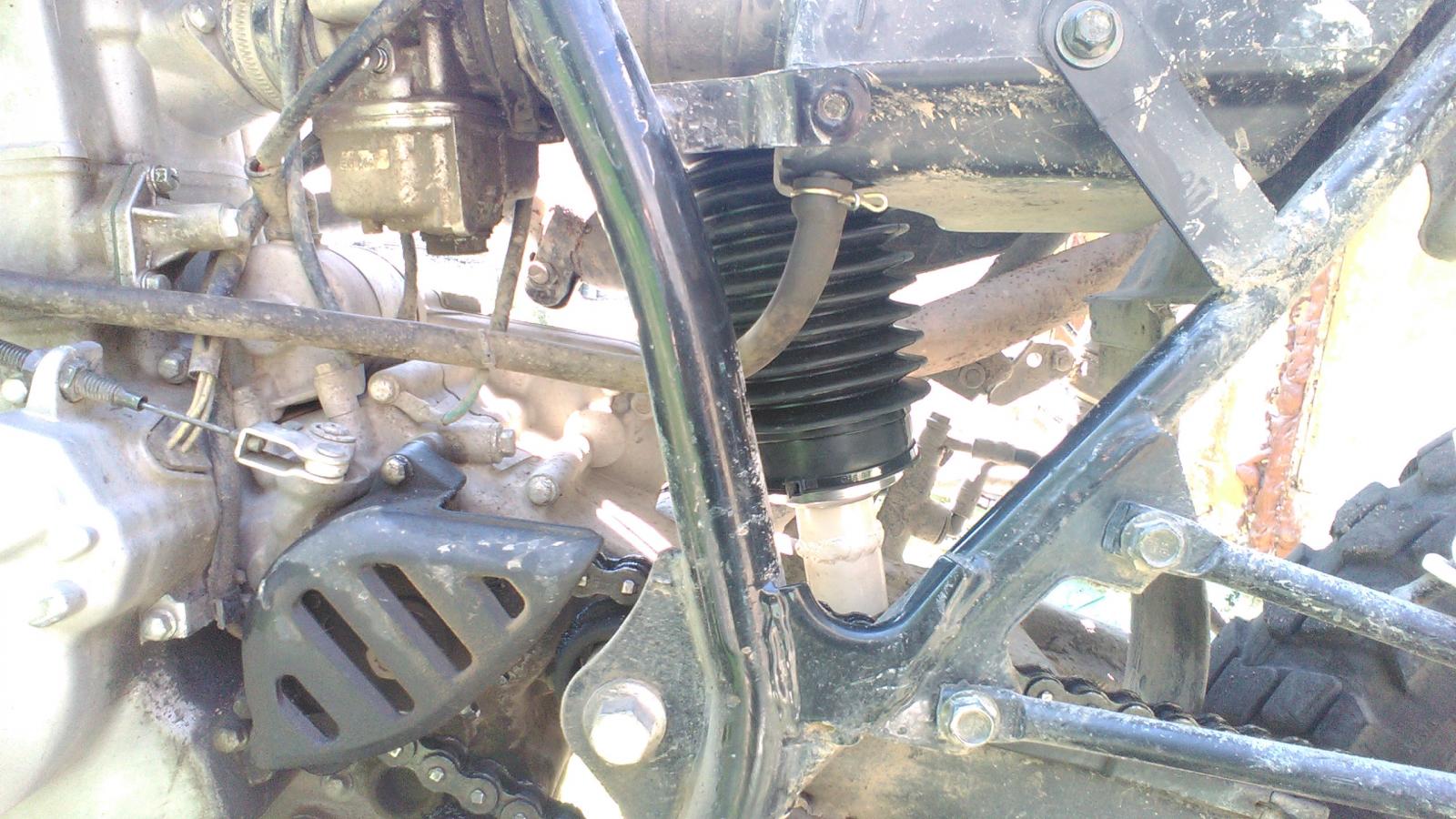

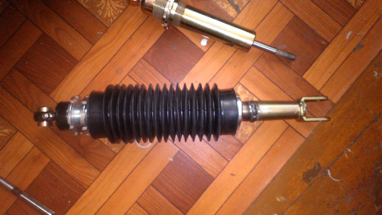

Pascal Опубликовано 22 апреля, 2016 Жалоба Опубликовано 22 апреля, 2016 Паставил аморт от kayo 801-7l с ниппелем для подкачки. На него одел гофру "Патрубок воздушный ДМРВ "Гофра" ГАЗ дв. 406 (3105-1109192)". Мот преобразился. Стал держать дорогу и отрабатывать все неровности как положено.Ставить аморт от ренйжера не стал по тому как видел своими глазами как они выходят из стоя у товарищей и потому, что в них нет возможности подкачки. Спустило давление - аморт на помойку. Цитата

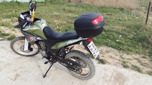

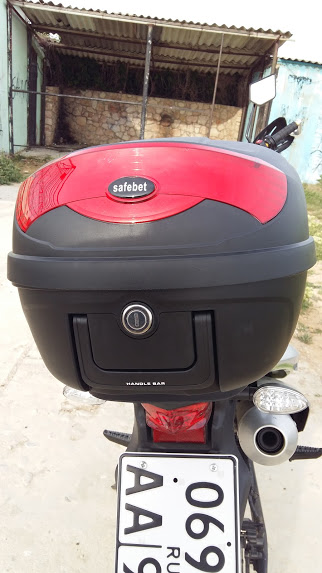

raser007 Опубликовано 23 апреля, 2016 Жалоба Опубликовано 23 апреля, 2016 Сегодня прикупил (2500руб.) и установил кофр. Площадка села на наши четыре болта просто идеально,без всяких переделок-доделок.Выкрутил отверткой четыре наших болтика и прикрутил площадку и все....Кофр очень понравился,советую. Интеграл ложится и еще ест место по бокам.Пару бутылок води (1л.) и мелочь. Цитата
Svarog495 Опубликовано 23 апреля, 2016 Жалоба Опубликовано 23 апреля, 2016 Паставил аморт от kayo 801-7l с ниппелем для подкачки. На него одел гофру "Патрубок воздушный ДМРВ "Гофра" ГАЗ дв. 406 (3105-1109192)". Мот преобразился. Стал держать дорогу и отрабатывать все неровности как положено. Ставить аморт от ренйжера не стал по тому как видел своими глазами как они выходят из стоя у товарищей и потому, что в них нет возможности подкачки. Спустило давление - аморт на помойку. А чего с амортом сделал, просто по новой нарезал резьбу, и накрутил нашу площадку? Цитата

Pascal Опубликовано 23 апреля, 2016 Жалоба Опубликовано 23 апреля, 2016 А чего с амортом сделал, просто по новой нарезал резьбу, и накрутил нашу площадку? Выточил цилиндр длинной 26 мм с резьбой под аморт и приварил к родной вилке Цитата
