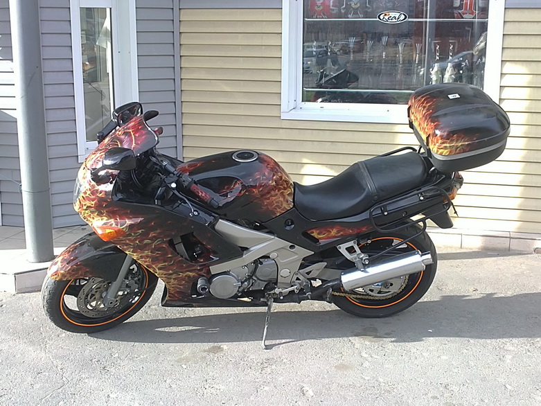

TimTaler Опубликовано 21 июля, 2015 Жалоба Опубликовано 21 июля, 2015 А вообще, по общим впечатлениям, за месяц с небольшим владения этим мотом - мне он очень нравится. Главным соотношением цена-качество-функциональность, причем функциональность на первом месте. Я уже в таких буераках и говнах на нём побывал, где ногами-то с трудом пройдёшь. Лес таёжный с поколено травой там этой брусники-голубики, старые стволы где трухлявые, где не очень, поперек колеи заросшие от геологоразведочной и строительной техники, чаща лесная без тропинок. Лужи выше оси колеса, ямы, канавы, песок на лесных дорогах как в Сахаре. Не, ну порой приходилось спрыгивать, помогать на каких-нибудь крутых подъёмчиках и в кустарнике. Но он легкий. Как кто-то правильно подметил - велосипед. Мощности бы вот только ему побольше чуток... (раза в два :) ... Всегда сравниваю его с предыдущим. Тот хоть и 58 кобыл вроде, ну выжимает по асфальту 160-170. Но утюг-утюгом, под 200 весом, а при съезде с асфальта - всё труба и досвиданья. Этот же - небо и земля с ним. А вот мой бывший красавчик. Три сезона отъездил, тоже вроде нравился. но годы... А Кросрунер новый, борзый и проходимый :) Цитата
