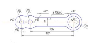

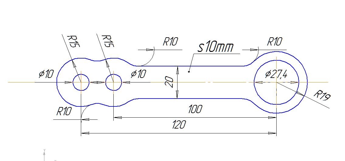

giga22rus Опубликовано 23 августа, 2015 Жалоба Поделиться Опубликовано 23 августа, 2015 jjkjj77 И всеж, от чего колеса подходят? Хотя я 170 рост и уже привык к высоте мота, носками достаю))), да и легкий он, не урониш, но опустить не помешает)). от racer panther должны подойти, я ходил в магаз прикидывал, ступица вроде такая же. По дорогам пойдет носками доставать, а вот в лесу и по канавам падать будешь ))) Забей ты на колеса, на маленьких он смотреться будет как говно, выточи новые тяги с возможностью регулировки. Я даж чертежи тут выкладывал из компаса. Цитата Ссылка на комментарий Поделиться на другие сайты Поделиться
ko-bas Опубликовано 23 августа, 2015 Жалоба Поделиться Опубликовано 23 августа, 2015 Нет на тех чертежах размеров! Цитата Ссылка на комментарий Поделиться на другие сайты Поделиться

giga22rus Опубликовано 23 августа, 2015 Жалоба Поделиться Опубликовано 23 августа, 2015 Нет на тех чертежах размеров! Плохо искал, ленивый )) Я нашел для тебя. В архиве чертеж из компаса. Но длину ты должен подобрать сам!!!!!!!!!!!!! тяга.rar Цитата Ссылка на комментарий Поделиться на другие сайты Поделиться

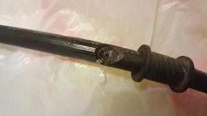

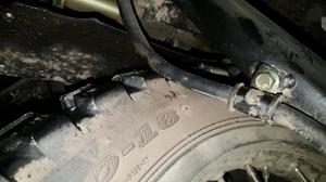

KusTO Опубликовано 23 августа, 2015 Жалоба Поделиться Опубликовано 23 августа, 2015 Сегодня вот такое произошло..реально ли от чего то подобрать в "советских" магазинах шланг такой? Цитата Ссылка на комментарий Поделиться на другие сайты Поделиться
WiLLeR Опубликовано 24 августа, 2015 Жалоба Поделиться Опубликовано 24 августа, 2015 Сегодня вот такое произошло..реально ли от чего то подобрать в "советских" магазинах шланг такой? Купить новый шланг и уложить его нормально что бы не терся. Цитата Ссылка на комментарий Поделиться на другие сайты Поделиться
