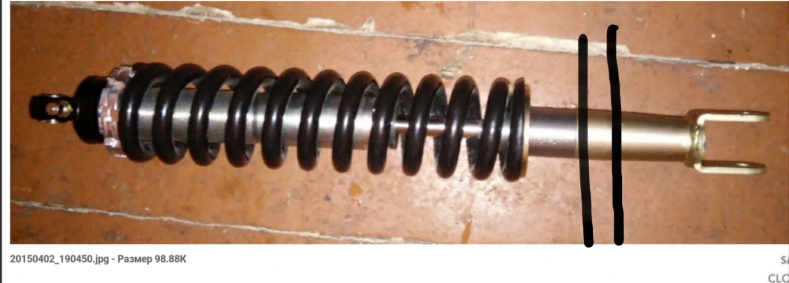

ko-bas Опубликовано 25 августа, 2015 Жалоба Поделиться Опубликовано 25 августа, 2015 Возник такой вопрос, я пока в этом не очень разбираюсь посему нужны ваше мнение. Если в аморте вырезать сектор примерно так как я на рисунке нарисовал, чтоб его короче сделать и соответственно занизить мот, можно? или что?))) Цитата Ссылка на комментарий Поделиться на другие сайты Поделиться
ko-bas Опубликовано 25 августа, 2015 Жалоба Поделиться Опубликовано 25 августа, 2015 Не сразу разбереш как залить рисунок)) Цитата Ссылка на комментарий Поделиться на другие сайты Поделиться
giga22rus Опубликовано 25 августа, 2015 Жалоба Поделиться Опубликовано 25 августа, 2015 Нельзя. Прогрессия упрется в маятник. она и так в него бьет на сильных кочках. там не все так просто ))) Аморт наоборот надо длинней, там косяк с завода. только тягами можно занизить! И так на всех мото, их продают для япошек на ебее. Цитата Ссылка на комментарий Поделиться на другие сайты Поделиться
giga22rus Опубликовано 25 августа, 2015 Жалоба Поделиться Опубликовано 25 августа, 2015 Я над этим долго думал. Самый дешевый рецепт найден. W360064, тяги с двумя отверстиями для регулировки высоты, на гидроабразиве и втулка у токаря для удлинения аморта. На выходе, разборный аморт с подкачкой и возможностью подбора жижи, плюс мот можно по высоте регулировать, для асфальта и говна )))) По цене Аморт+тяги 800р+втулка пачка чая+ приварить треха пива. Новый хозяин тут так и не появился ))) Цитата Ссылка на комментарий Поделиться на другие сайты Поделиться

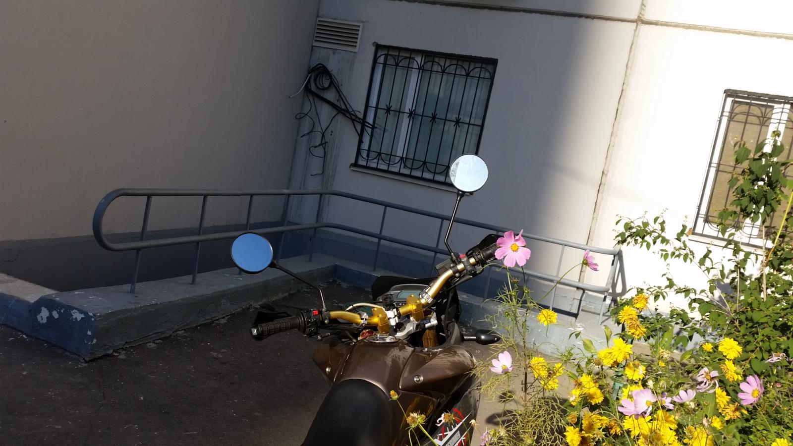

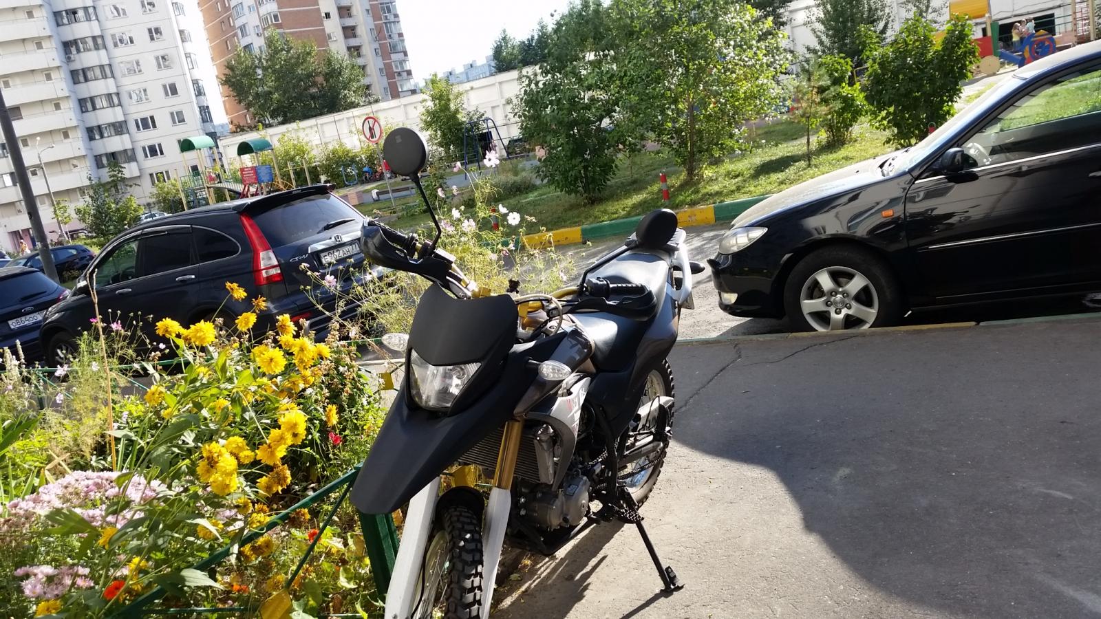

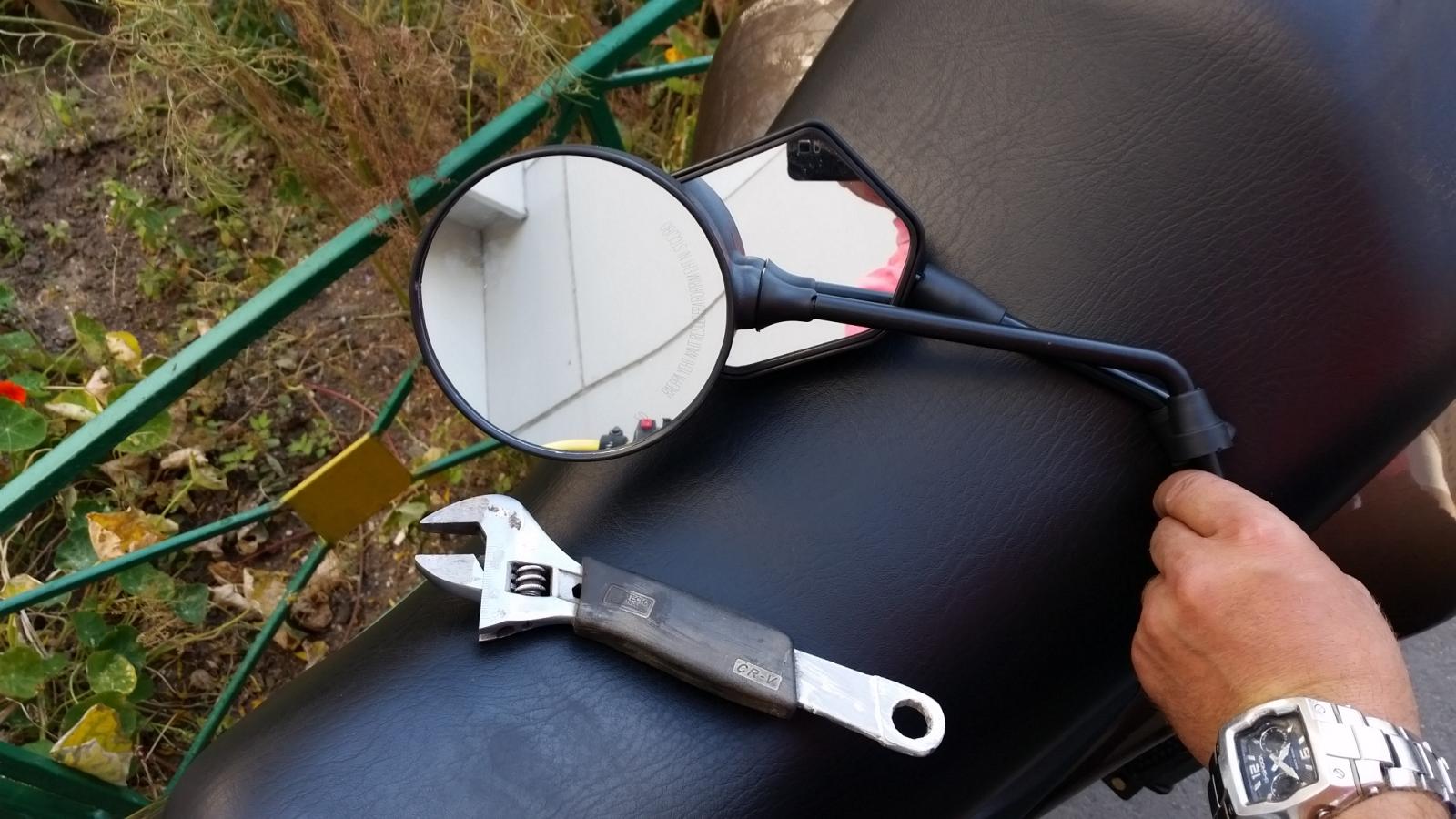

ko-bas Опубликовано 25 августа, 2015 Жалоба Поделиться Опубликовано 25 августа, 2015 Был сегодня в сокольниках, искал ветровик, нету нифига, только здоровые на русские мото, типо уралов и днепров. Придется пилить из них наверное, самый дешевый вариант был за 800 руб. Нашел зато зеркала хорошие, 1000 руб пара, зеркало само выпуклое, обзор из за этого больше, да и сами ножки длиннее чем у штатных см на 5 наверное. Пока не катался с ними, только поставил, но думаю будет хорошо! Цитата Ссылка на комментарий Поделиться на другие сайты Поделиться
