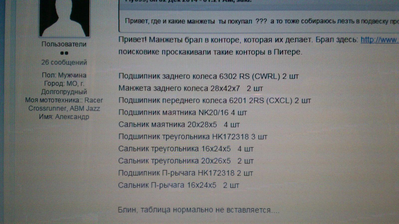

Fly099 Опубликовано 31 августа, 2015 Жалоба Поделиться Опубликовано 31 августа, 2015 Здесь выкладывали размеры сальников и подшипников на прогрессию с размерами. Я насколько понял, там простые кольца резиновые? Или там уплотнения другой формы? а вот ещё раз размеры ) Цитата Ссылка на комментарий Поделиться на другие сайты Поделиться

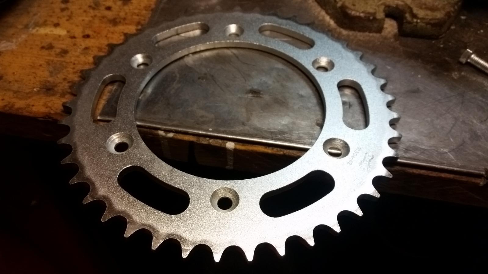

ko-bas Опубликовано 2 сентября, 2015 Жалоба Поделиться Опубликовано 2 сентября, 2015 Задняя звезда имеет углубления в том месте где болтами крепится. На фото сейчас покажу))). А вот кто знает где взять такие болты для такой звезды. Идея то хорошая, звезда центрируется хорошо. Посмотрел цепь дид. Млин)))), металл в два раза толще чем у нас на стоке))) Цитата Ссылка на комментарий Поделиться на другие сайты Поделиться
ko-bas Опубликовано 2 сентября, 2015 Жалоба Поделиться Опубликовано 2 сентября, 2015 Звезда Цитата Ссылка на комментарий Поделиться на другие сайты Поделиться
