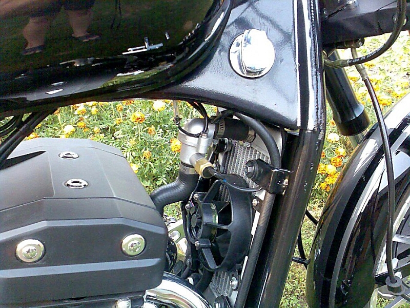

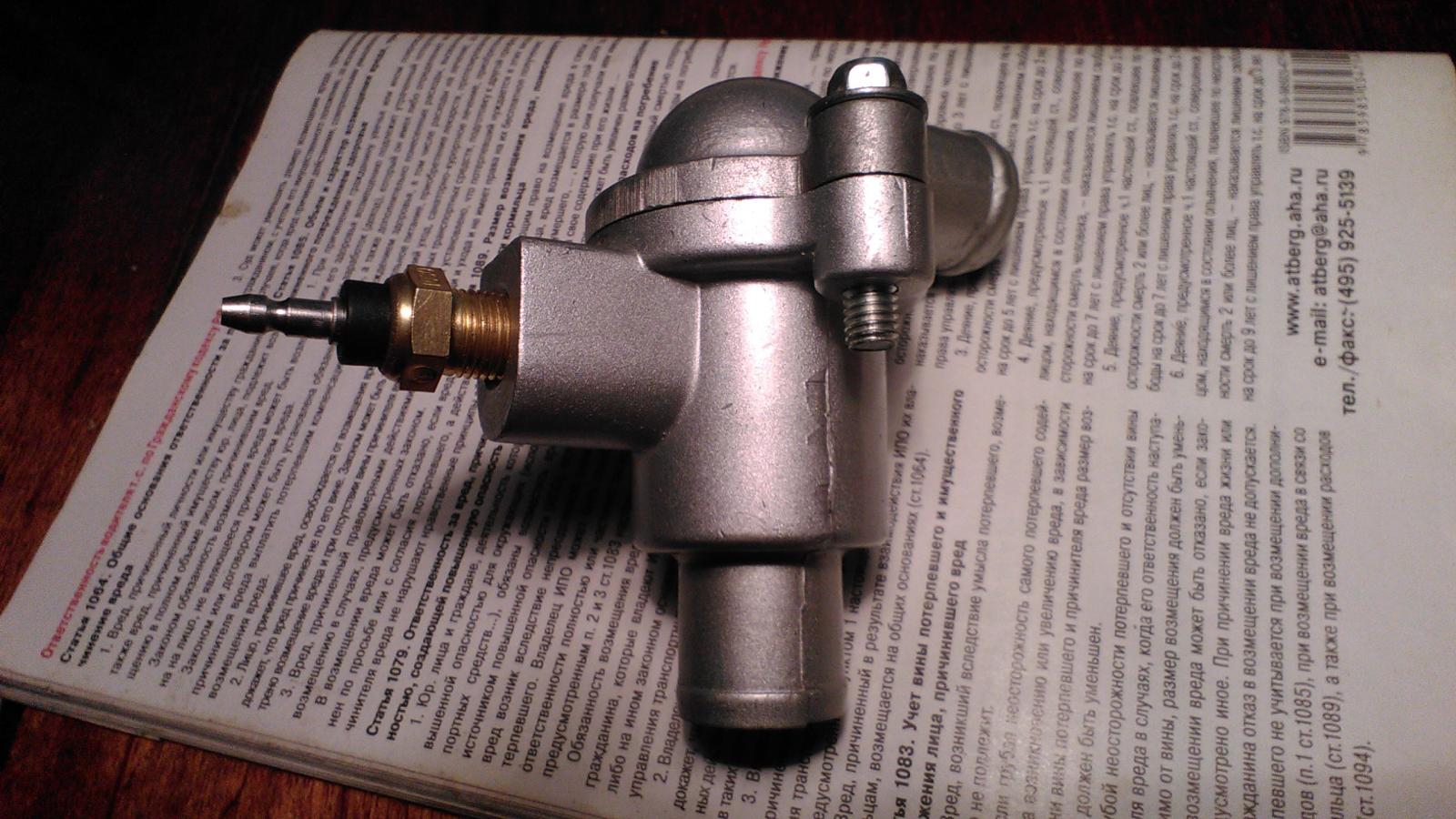

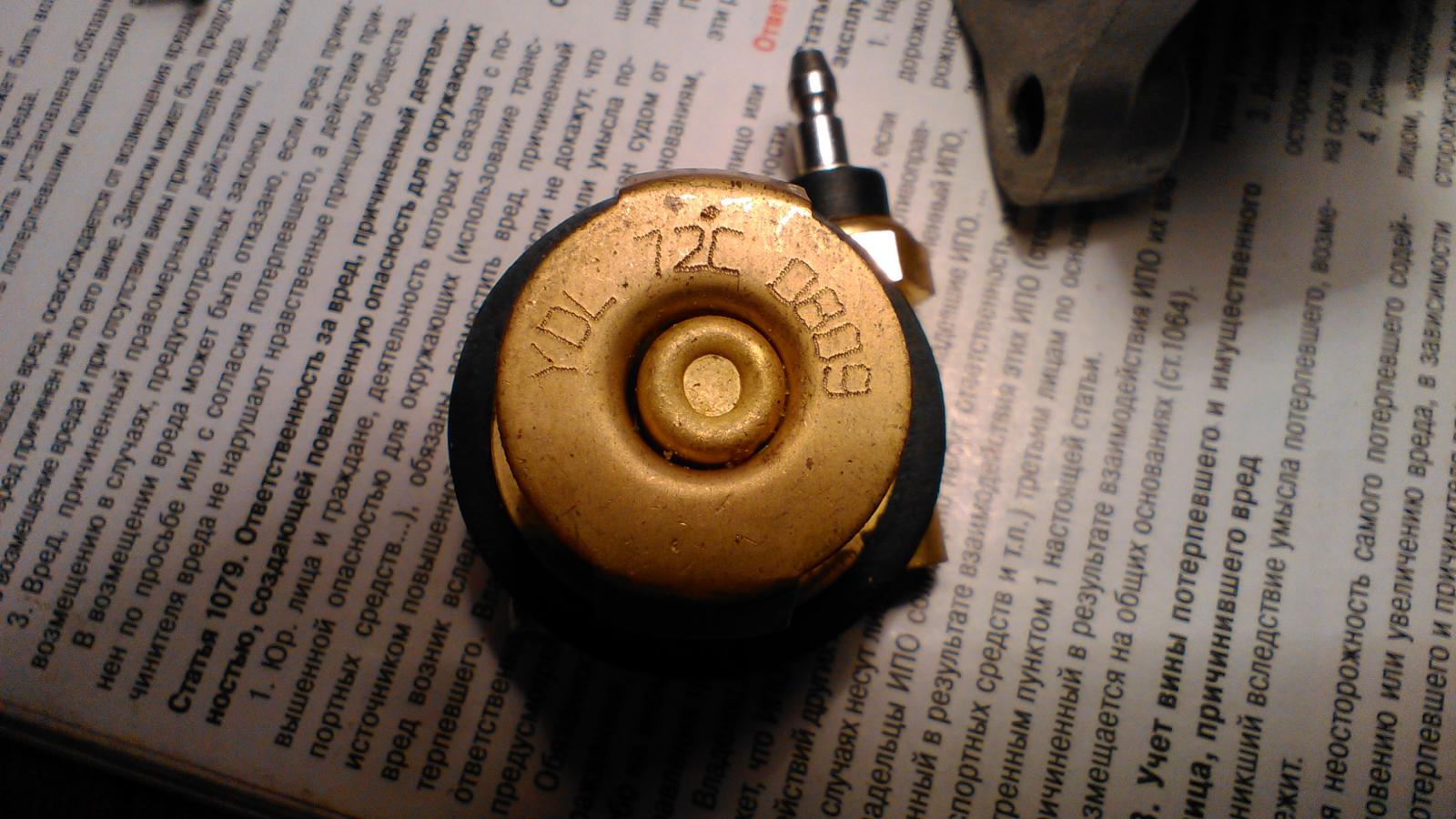

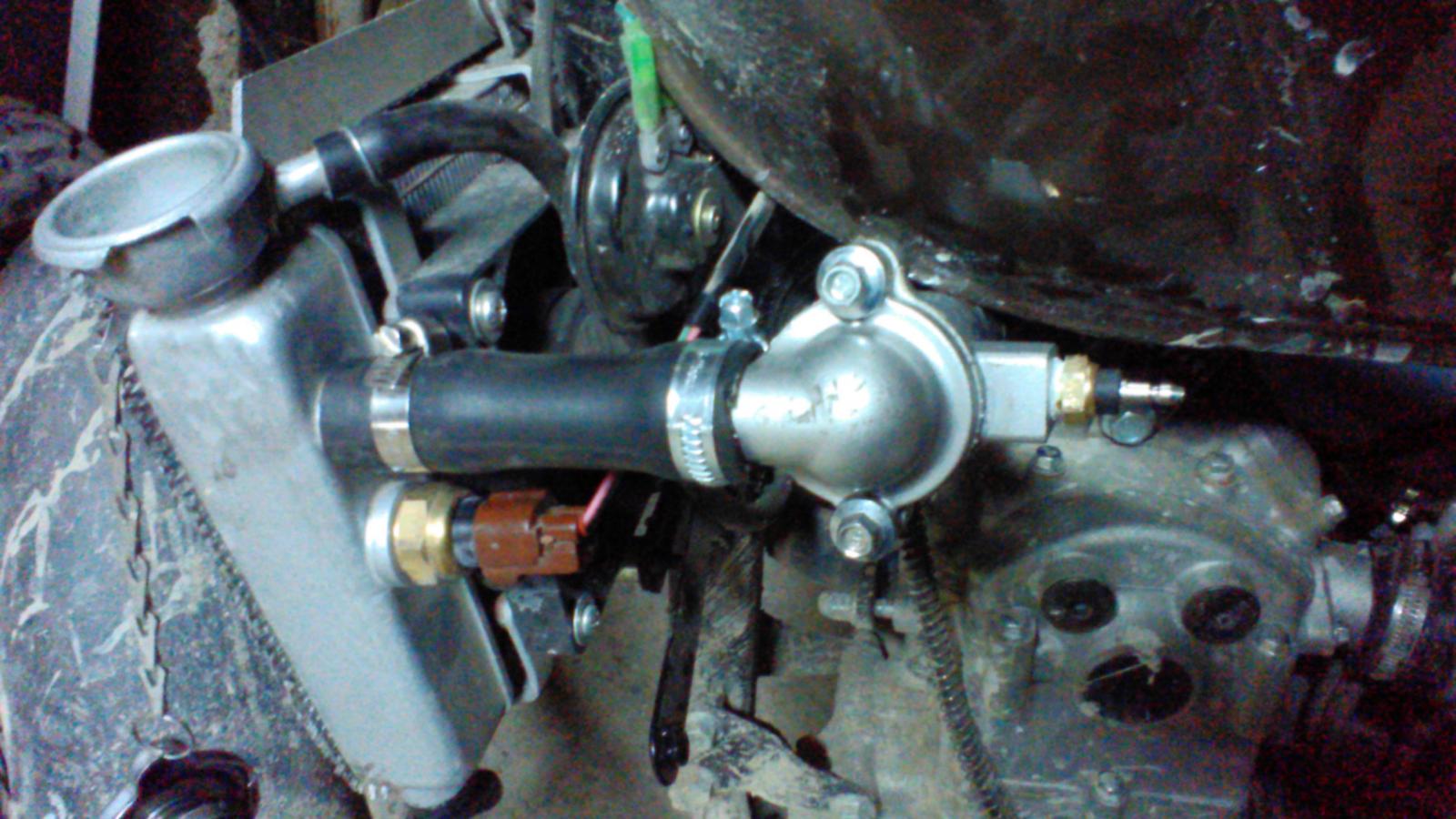

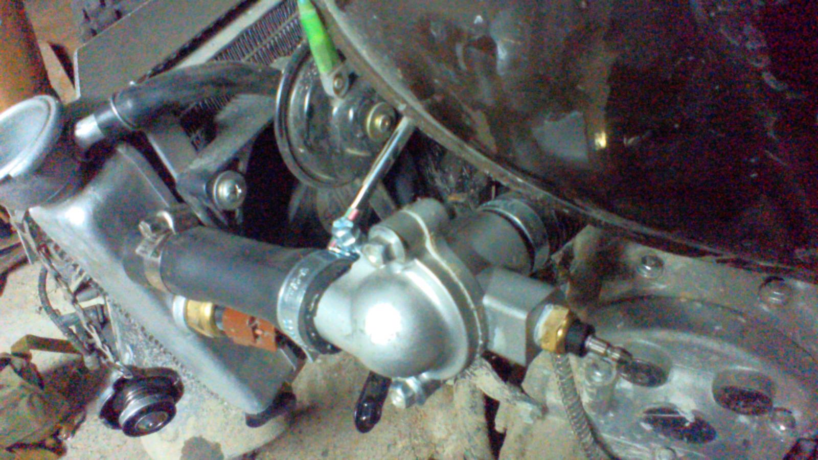

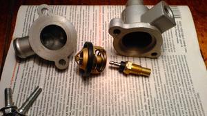

Pascal Опубликовано 30 октября, 2015 Жалоба Опубликовано 30 октября, 2015 Запощу ещё здесь.Покатавшись по холоду и понаблюдав за температурой двигателя, а потом полистав интернет и поизучав как сделана водянка на японцах и других китайцах - принял решение ставить термостат т.к. у всех уважающих себя фирм термостат стоит. Где-то два контура, а где-то один(DRZ400, HONDA XL250 и пр.- термостат стоит внутри головки и внешне не наблюдается ) Даже на украинские Геоны ставят термостаты. Купил выносной термостат в корпусе с датчиком от Geon NAC за 800рэ. Крышку корпуса промазал герметиком. Вся конструкция свободно помещается под пластиком. Итоги: погода +9, завёл и без прогрева проехал 6 км на 4-5 передаче. После остановки радиатор немного тёплый и держать рукой можно бесконечно долго. Цилиндр можно держать не более 2 секунд, а головку не более 3-4. Результатом доволен. Цитата
giga22rus Опубликовано 31 октября, 2015 Жалоба Опубликовано 31 октября, 2015 А малый круг в моторе реализован как то? Или ты вот взял и закупорил этим термостатом систему охлаждения? Цитата
GennadiyKul Опубликовано 31 октября, 2015 Жалоба Опубликовано 31 октября, 2015 Во во. Помпа тупо давит давление в термостат, а тем временем антифриз вовсю кипит в рубашке цилиндра. 1 Цитата

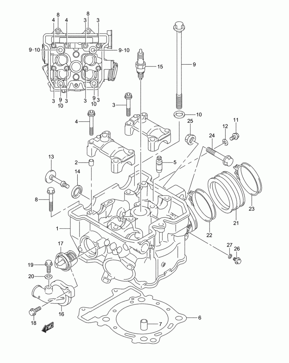

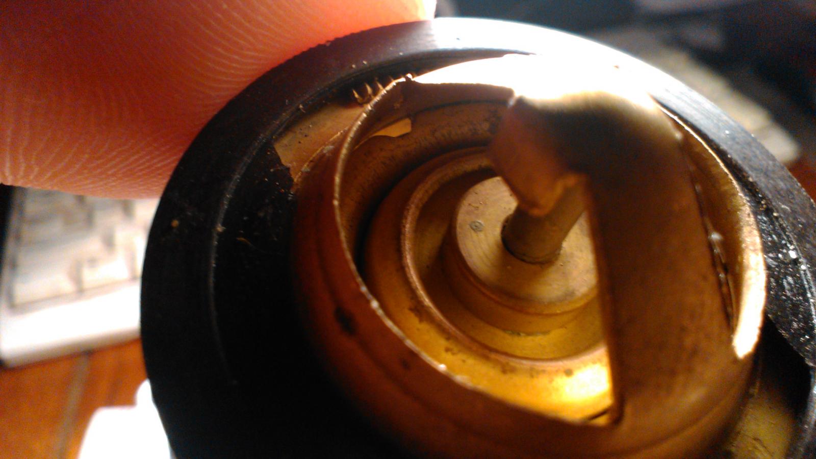

Pascal Опубликовано 31 октября, 2015 Жалоба Опубликовано 31 октября, 2015 Никаких малых кругов нет. И, да, он закупоривает систему охлаждения.Но если присмотреться, то на третьем фото в термостате можно разглядеть специальное пропускное отверстие, через которое циркулирует жидкость в небольшом количестве, но достаточном для прогрева термостата и открытия его в нужный момент.Повторюсь, такая схема реализована на многих ипонских мотоциклах. А они же не первый день их конструируют. Для примера схема головки ДРЗ 400, где термостат (17) тоже "закупоривает" систему охлаждения. И никто не жалуется , что у них там в рубашке что-то кипит )))Из китайцев смог найти только фотку Геона Nac. Тоже стоит в разрыв, и это заводское решение.Термостаты не ставят только на водяные кроссачи. А на таком как у нас он просто обязан стоять. 1 Цитата
Селяви. Опубликовано 1 ноября, 2015 Жалоба Опубликовано 1 ноября, 2015 Смотря кто как ездит. У меня он пышит жаром 85% поездки без всяких термостатов. А если один рейдер весом 50 кг и асфальт всю дорогу + на расслабоне, то может и нужно термостатом увеличить эту НЕполную массу :) Цитата
