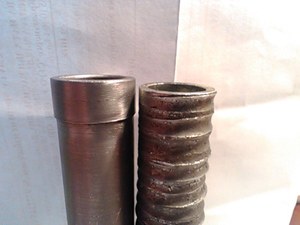

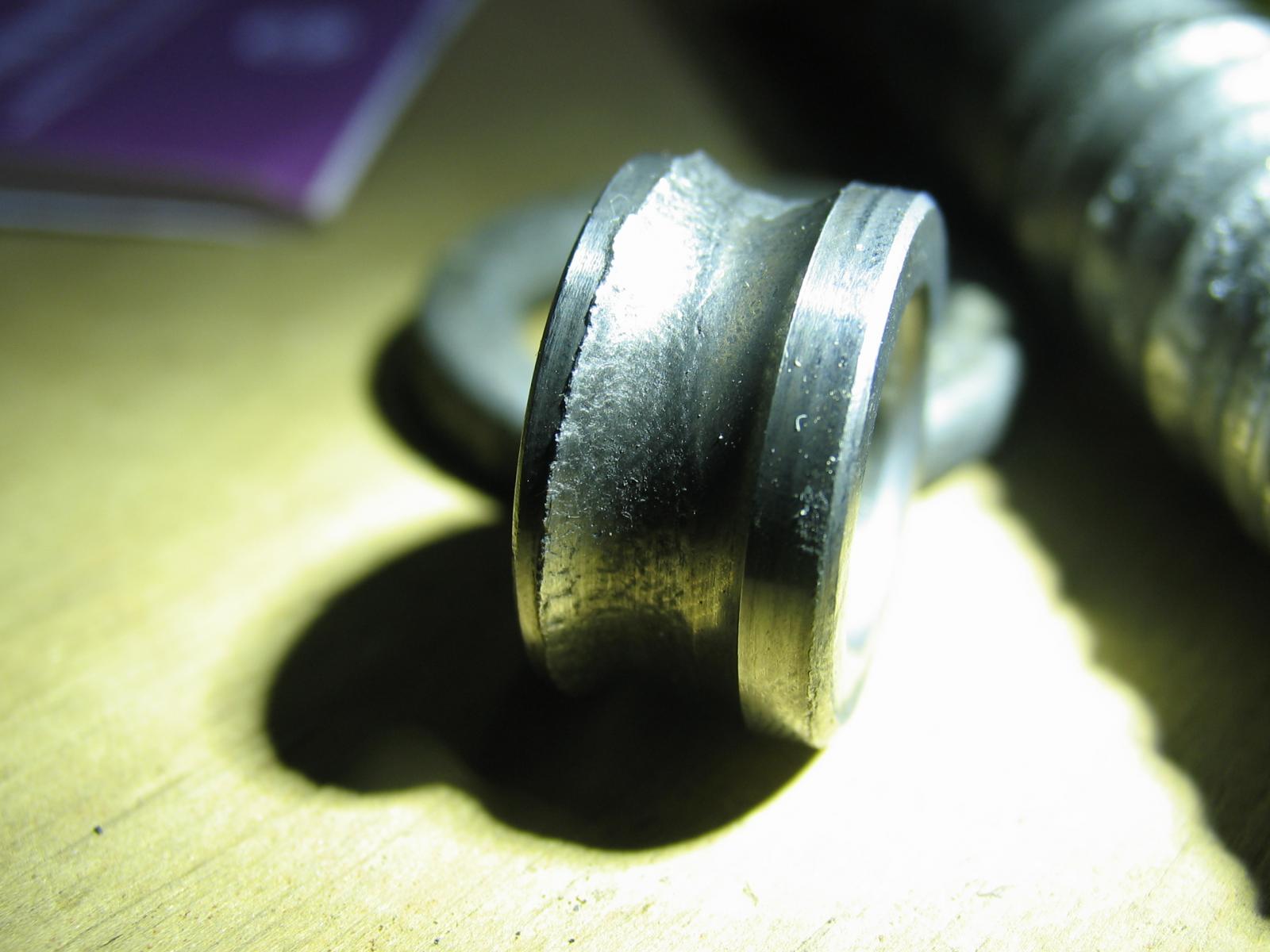

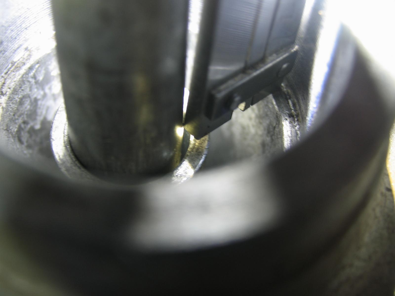

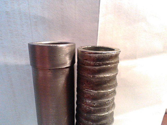

Pascal Опубликовано 20 ноября, 2015 Жалоба Опубликовано 20 ноября, 2015 На пробеге 3900 км разлетелся задний подшипник со стороны звезды. Расследование выявило причину. Втулка между подшипников была на несколько миллиметров короче, чем требуется и никак не участвовала в жизни колеса. И вся горизонтальная нагрузка при зятяжке оси ложилась на подшипник. Его проело и шары повыкатывались. Слева новая втулка 125,7 мм Цитата
sany61 Опубликовано 21 ноября, 2015 Жалоба Опубликовано 21 ноября, 2015 Здраствуйте ! Варианты причин намой взгляд три : Брак - короткая втулка Брак - посадочные места подшипников Упущена затяжка оси. Цитата

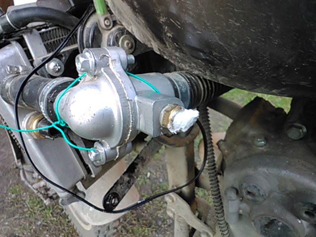

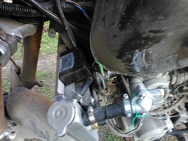

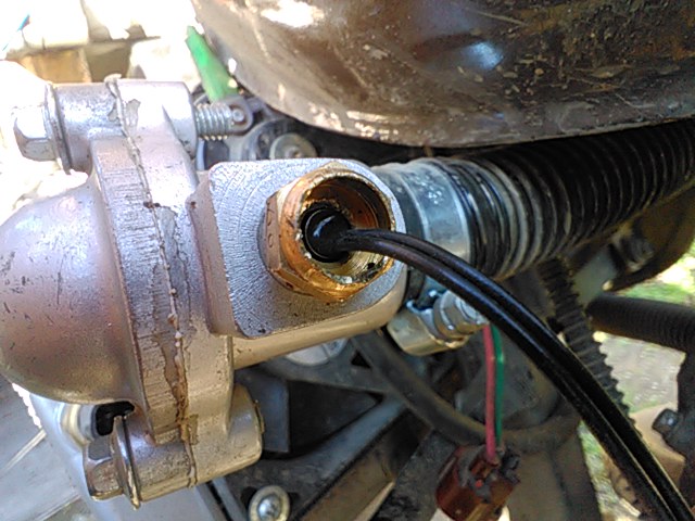

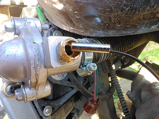

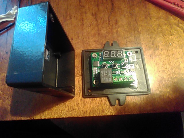

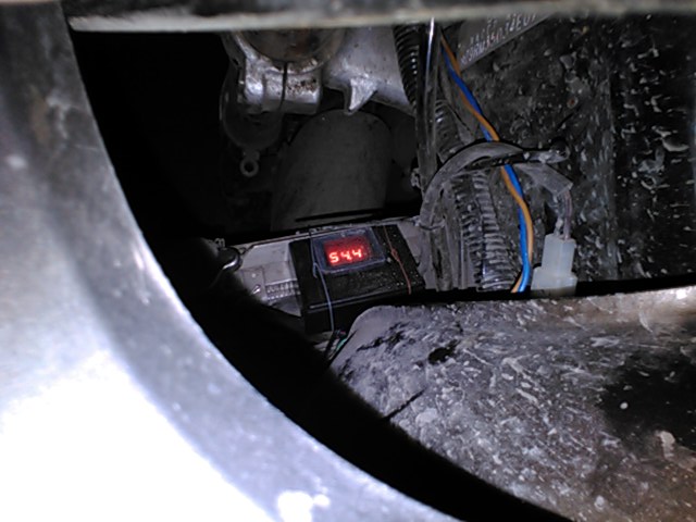

Pascal Опубликовано 8 декабря, 2015 Жалоба Опубликовано 8 декабря, 2015 После месяца ожидания пришел ко мне терморегулятор из Китая за 127 рублей. Плату датчика вставил в пластмассовый корпус и расположил его над радиатором слева. Питание на плату подал от замка зажигания. На релейный выход платы подключил провод с датчика включения вентилятора, который у меня сдох пару месяцев назад. Разобрал датчик температуры термостата и туда на термопасту и силикон вставил датчик от китайского терморегулятора. Температуру включения вентилятора выставил 90 градусов. Температуру выключения на два градуса меньше.Всё работает как часы.Сегодня температура воздуха была 6 градусов. Прогрел мот до 70 градусов и поехал. При езде на 4-5 передаче мот остывает, не смотря на термостат с включением на 72 градусах, до 65-60 градусов.При работе на нейтралке температура после 70 градусов набирается очень медленно. И при достижении 90 градусов, после включения вентиляторов, сбрасывается очень быстро.Мне кажется, что этого радиатора для нашего мота много. Ну или температуры термостата мало. Всё-таки 60 градусов для двигателя маловато будет. Цитата
Селяви. Опубликовано 9 декабря, 2015 Жалоба Опубликовано 9 декабря, 2015 Мне кажется, что этого радиатора для нашего мота много. Ну или температуры термостата мало. Всё-таки 60 градусов для двигателя маловато будет В нормальных говнах мотор пышит хорошим жаром ........ с этим радиатором. Если при движении по доп радиатора много,то можно чуток его какой фанеркой/картонкой залепить, хотя, конечно, у каждого свой путь - своя слава :) Цитата

мэр Опубликовано 11 декабря, 2015 Жалоба Опубликовано 11 декабря, 2015 На пробеге 3900 км разлетелся задний подшипник со стороны звезды. _MG_1012.JPG Расследование выявило причину. Втулка между подшипников была на несколько миллиметров короче, чем требуется и никак не участвовала в жизни колеса. _MG_1024.JPG И вся горизонтальная нагрузка при зятяжке оси ложилась на подшипник. Его проело и шары повыкатывались. Слева новая втулка 125,7 ммIMG_20151120_131058.jpg Круто.надо было смотреть стандарт птшибник у мя разлетелся на 500 км где то Цитата

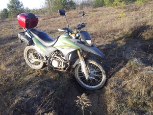

Селяви. Опубликовано 27 декабря, 2015 Жалоба Опубликовано 27 декабря, 2015 Апну темку. 1. Кое-как пришурупил даром доставшийся кофр от кетайского скутера. Пока не в цвет, но уже начал выравниваться под цвет мапеда, т.е. говен. Если бы перед этим не замутил багажник на хвост, то и кофр бы хрен стал. Правда помучался с установкой на место сиденья, пришлось два клыка на сиденье даже на 1 см спилить. Иначе сиденью нужен ход назад примерно 5 см, а у меня вся конструкция начинается на расстоянии только 1 см от седла. 2.А сиденье было снято из-за того, что устанавливал розетку на руль. С установкой помог товарищ-байкер, который хорошо понимает в авто-мотоэлектрике. Купили релюху, подключили так, чтобы включалась/выключалось через замок зажигания. 3.В очередной раз переложил провода и тросики, идущие от руля. Идеала не добился, но вроде получился наилучший вариант. Мало пока проехал, через километров 500 будет видно. 4. Эх, хар-р-рашо сегодня у нас. Землю морозом прихватило, но не до состояния камня. Для стоковой китайской Кешиной резины оказалось то, что нужно И по колее, и поперек клубоких колеин, и под углом к колее (сороконожка их там накатала глубоких очень много) - прет как танк, пару раз едва не стряхнуло с мапеда. Сегодня убедился, что без хороших наколенников и кроссовых мотобот эндурить опасно. Какую-то палку, торчала из земли как копьё, поймал во фронтальную защиту мотобота + еще по-мелочи, да еще успел и пяткой непонятно как непонятно обо что приложиться. Ну и эта ........ пока летел в небольшую елку (по итогу получилось мапед на нее не повесить) подумал, что черепаху одевать тоже было бы не плохо Обошлось без падений. Хотя, как заехал, подумал, а что это за непонятные люди и зачем они с муляжами автоматов осенью по полигону бегали? Что они там делали выяснилось довольно скоро . Только подумал про рытьё индивидуальных окопчиков и ....... вот он! Сходу пока такое перескочить не могу, а к его появлению был не готов. Оттормозиться до остановки не успел, но и через руль удалось не перелитеть, хотя заднее колесо и оторвалось от земли, а сам на руле встал на руки. После небольшой фотосессии выдернул мапед довольно легко. Ну, потом покатался, квадриков встретил, потом сороконожку, потом по двум каким-то самобытным трассам коротеньким по кругу между елок/сосен покатался/потренировался. Правда одну трассу окопчиком перекопали, так по ней почти и не ездил Прокачал навык так, шо под канец трассу уже проезжал без остановки даже там, где глубокий песок. Ну и уже напрямки по огромным ямам и колдобинам напрямки, а не по тропам/дорогам, начал пробовать ездить. Хороший денек получился, жаль только, что в кроссовом шлеме быстрее 65-70 км/ч ехать холодно. ЗЫ ещё эндурное сиденье пассажирской частью на больших ухабах может хорошо под #опу дать, если недостаточно привстать, ну и родная Кешина цепь на таких покаэухах тянется, как резина - надо бы поменять при очередном ТО. :) Цитата
