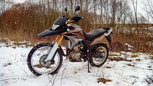

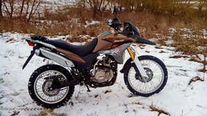

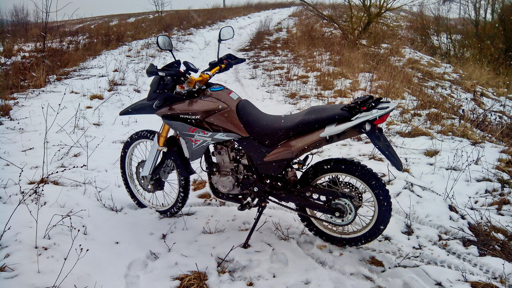

Angeek Опубликовано 21 февраля, 2016 Жалоба Опубликовано 21 февраля, 2016 Покатал сегодня немного - не удержался. По подтаявшему мокрому снегу идет так себе - постоянно норовит пробуксовать задним колесом и уйти в занос, а из-за высокого центра тяжести на малой скорости рулится не очень. Но зато практически отпал вопрос по недостатку тяги на малых оборотах - на той минимальной скорости на которой мот нормально рулится (в снегу и раскисшей грунтовкой под ним), тяги уже хватает. 2 Цитата
