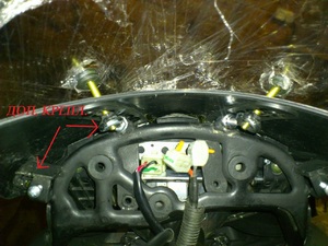

Тоже вчера произвел небольшие доработки мота, под себя так сказать. Во первых установил съемный кофр для шмурдяка всякого:

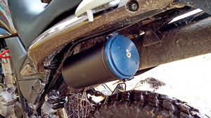

Как и из чего делал бардачок?
Из металлической банки из под чая  :blink:. Пил кофе на кухне, взгляд упал на банку чая в руках у жены, с удобной крышкой на фиксаторе. Чай теперь в банке из под кофе... :).
В стенке банки вдоль просверлил 4-ре отверстия. Из алюминиевой пластины вырезал крепление в виде усеченного  треугольника. Основание треугольника заклепками приклепал к банке, предварительно подложив изнутри пластину из алюминия. В усеченной вершине треугольника просверлил отверстие. Крепится сия конструкция  к мотоциклу просто - через отверстие на пластине прикручивается болтом, который держит сиденье.
Хороший бардачок , что за чай ))) ??

Черный, листовой  :)... Не помню точно как назывался Редмонд или Ричмонд, что-то в этом роде. А вчера в магазине увидел Акбар в аналогичной банке но большего размера - купил, вдруг пригодится  :).
А с бардачком от кавы, хорошо получилось, сам думал в это место коробку от аптечки приспособить, но не влезла.
