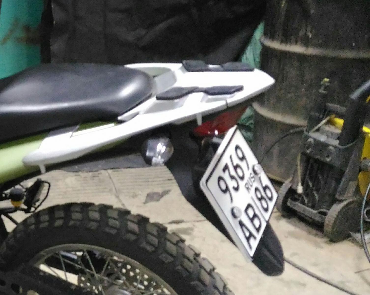

raser007 Опубликовано 28 апреля, 2016 Жалоба Опубликовано 28 апреля, 2016 "управление ТС без установленных на предусмотренных для этого местах государственных регистрационных знаков " Как минимум нарушаете 12.2 ч. 1, в любом случае интересная беседа с инспекторами обеспечена МатацИкл сделан (по ПТС) в РАШЕ.....сцука,отверстия, которые в государственных регистрационных знаках и отверстия в креле на СОВПАДАЮТ!!!! По этому,прикрутил так,как получилось (ну мы поняли друг друга...;) ) А если серьезно.то мне так больше понравилось и понятное дело,когда друзи гайцЫ выипут мозг ,тогда и поменяю..... Цитата
TimTaler Опубликовано 28 апреля, 2016 Жалоба Опубликовано 28 апреля, 2016 МатацИкл сделан (по ПТС) в РАШЕ.....сцука,отверстия, которые в государственных регистрационных знаках и отверстия в креле на СОВПАДАЮТ!!!! По этому,прикрутил так,как получилось (ну мы поняли друг друга... ;) ) А если серьезно.то мне так больше понравилось и понятное дело,когда друзи гайцЫ выипут мозг ,тогда и поменяю..... а под номер прикрутил разделочную доску из белого пластика (предварительно ручку отпилил конечно :) , получилось и надёжно и по правилам 1 Цитата

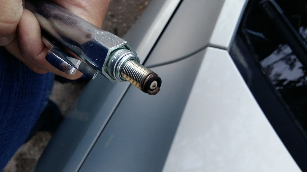

raser007 Опубликовано 28 апреля, 2016 Жалоба Опубликовано 28 апреля, 2016 Всем привет.Вопрос к "великим гуру": вот фото свечи,подскажите что подкрутить и как станцевать,что-бы нагар был хороший???? Цитата

XUPOH Опубликовано 28 апреля, 2016 Жалоба Опубликовано 28 апреля, 2016 Всем привет.Вопрос к "великим гуру": вот фото свечи,подскажите что подкрутить и как станцевать,что-бы нагар был хороший???? Если изолятор по всей длине чистый, все ок. Со временем может стать светло-кирпичным, тоже норм. Если после длительной поездки нагар не очистился - опустить иглу в карбе. Цитата
капер1966 Опубликовано 28 апреля, 2016 Жалоба Опубликовано 28 апреля, 2016 Всем привет.Вопрос к "великим гуру": вот фото свечи,подскажите что подкрутить и как станцевать,что-бы нагар был хороший???? http://foto.drom.ru/15937/159826/ Цитата
alekskonv Опубликовано 28 апреля, 2016 Жалоба Опубликовано 28 апреля, 2016 По свече, опиши, последние км 20-40 работы двигателя, тогда понятней станет. А так, для карбюратора, немного белесоват центральный изолятор, для инжекторного норм. Цитата
raser007 Опубликовано 29 апреля, 2016 Жалоба Опубликовано 29 апреля, 2016 По свече, опиши, последние км 20-40 работы двигателя, тогда понятней станет. А так, для карбюратора, немного белесоват центральный изолятор, для инжекторного норм. В выходные выезжал "поэндурить",намотал 40км по горной местности.Ездил,точнее гонял со скоростью 30+ на второй по не глубокой пашне,подымался на крутые (45 градусов) длинною 60-100м подъемы.Ездил по лесу,по бездорожью,по тропкам и т.д. Цитата
