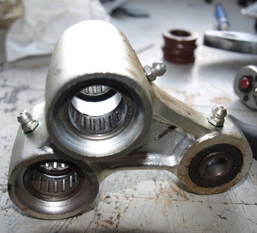

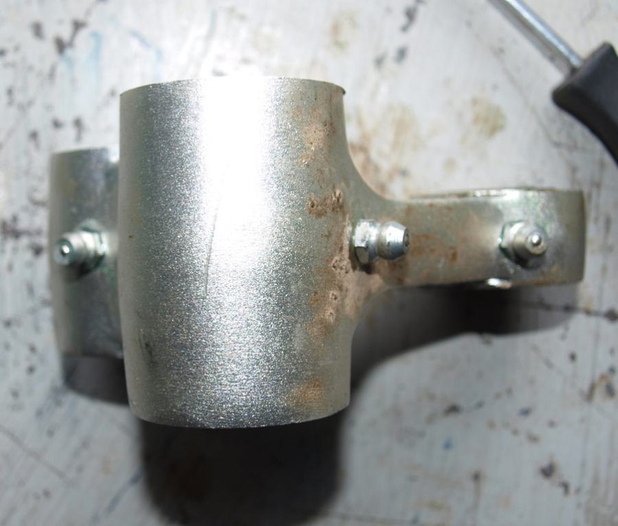

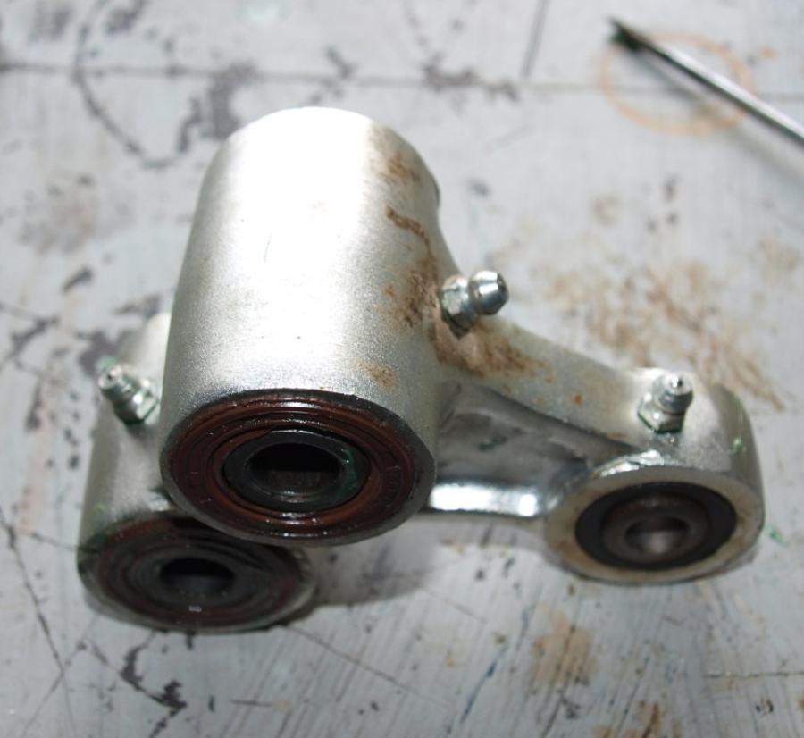

Fly099 Опубликовано 1 октября, 2014 Жалоба Опубликовано 1 октября, 2014 прогрессия от другого мотика от X-moto zr 250, человек модорнезировал свою прогрессию, задумка очень хорошая что бы не разбирать постоянно . разобрал один раз сделал такие соски для внедрения туда смазки . собрал потом и смазывай потом, хоть каждый день не разбирая. 2 Цитата

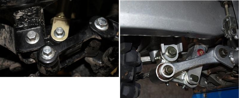

giga22rus Опубликовано 4 октября, 2014 Жалоба Опубликовано 4 октября, 2014 Во наглядно видно что с прогрессией у нас беда! Рычаг короткий и ухо для аморта в треугольнике тоже Fly099 это не соски эт тавотницы )))) 1 Цитата
GennadiyKul Опубликовано 4 октября, 2014 Жалоба Опубликовано 4 октября, 2014 можно тупо длинну тяг увеличить. и мот пониже станет. еще мелочь. разъем фары. дохлый. на лампе 55w пропадает контакт. Цитата
giga22rus Опубликовано 4 октября, 2014 Жалоба Опубликовано 4 октября, 2014 Только вот резать и наращивать опасно, а если лопнет? беда может случиться Цитата
GennadiyKul Опубликовано 4 октября, 2014 Жалоба Опубликовано 4 октября, 2014 резать и наращивать, одназначна, нельзя. надо просто другие.лучше всего подобрать Цитата
giga22rus Опубликовано 4 октября, 2014 Жалоба Опубликовано 4 октября, 2014 Ток нет таких магазинов с кучей рычагов чтоб зайти и подбирать )) Цитата
GennadiyKul Опубликовано 4 октября, 2014 Жалоба Опубликовано 4 октября, 2014 Зимой найдем сообща. Сейчас мне как то некогда его разбирать. Я на нем езжу. :-) Цитата
