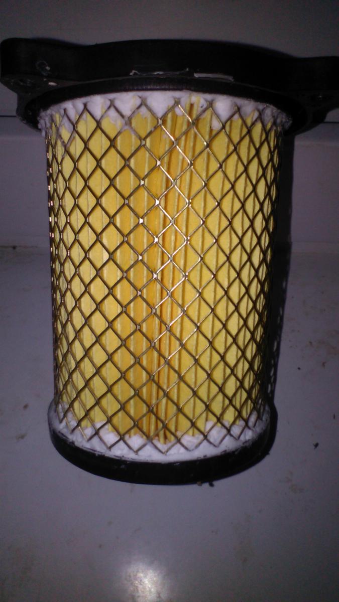

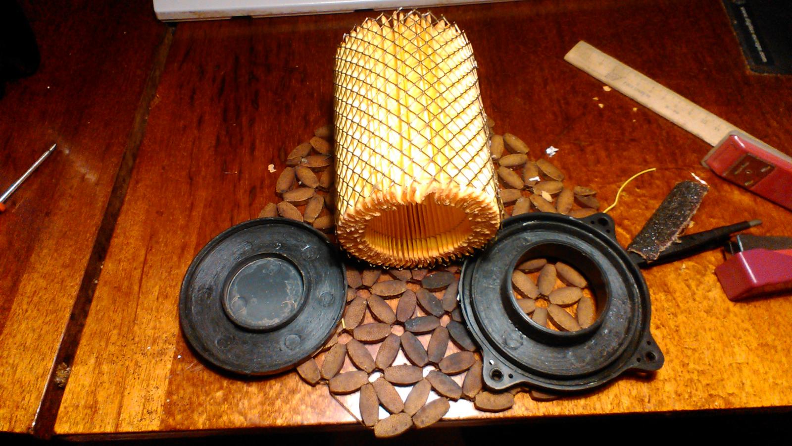

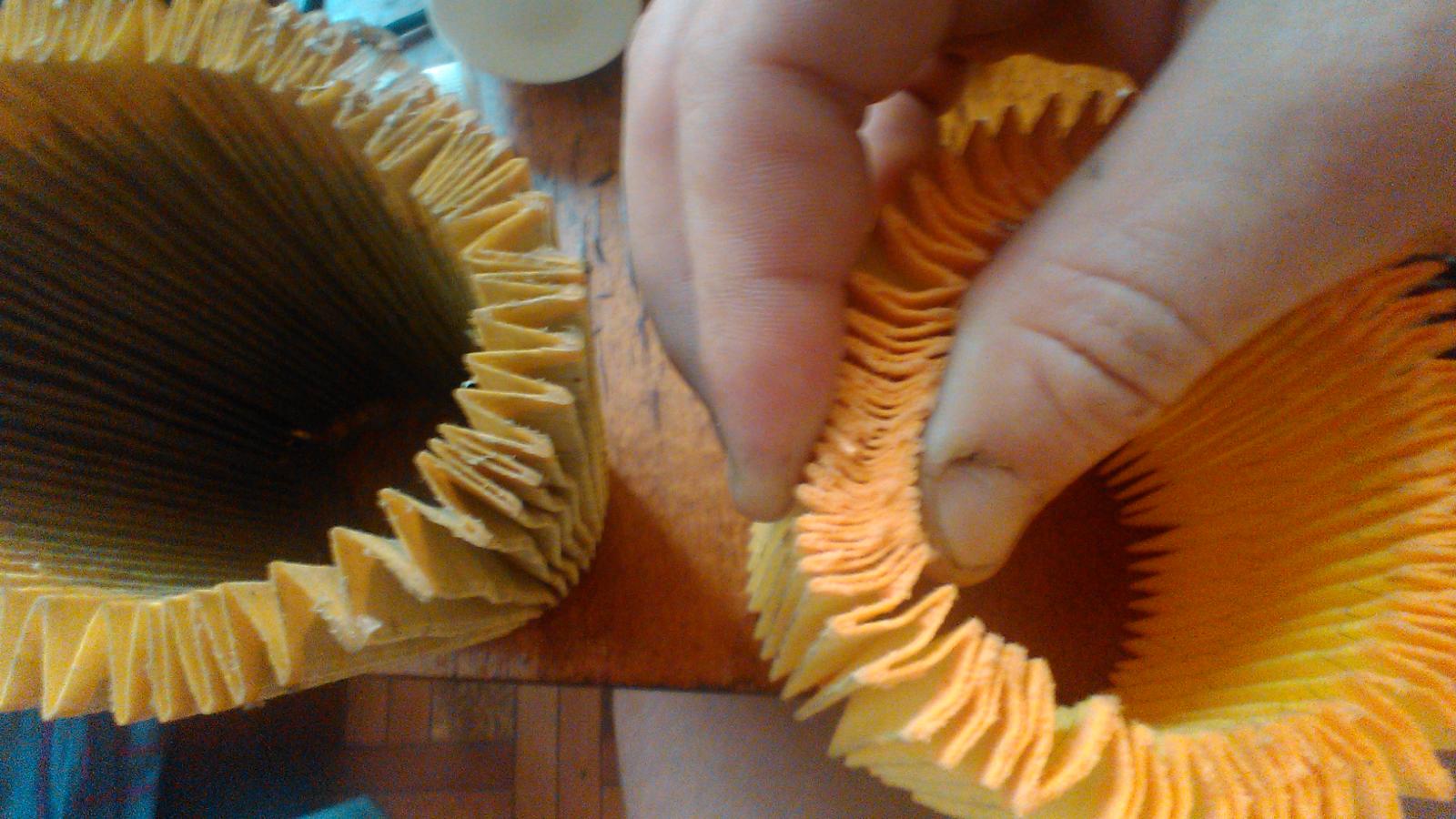

Pascal Опубликовано 23 июня, 2016 Жалоба Опубликовано 23 июня, 2016 Всем настоятельно рекомендую проверить воздушный фильтр. Решил посмотреть свой на 10 000 км пробега. Стыки крышки короба были просиликонены. В воздушном коробе был песок.А причина вот в чём Расковырял фильтр от Явы и вклеил фильтрующую бумагу на монтажный клей в родной пластик. Силиконовый герметик на этом пластике держится гораздо хуже. 1 Цитата

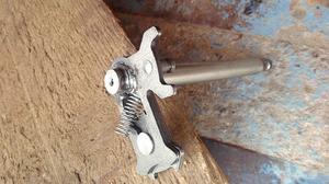

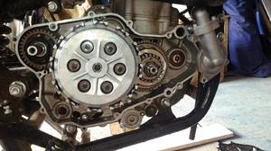

паджеро Опубликовано 25 июня, 2016 Жалоба Опубликовано 25 июня, 2016 Первая серьезная поломка. При падении в колее налево, завернуло лапку КПП, заклинило на 2-й передаче. При разборке выяснилось: порвало сварку между валом переключения и сектором, пружина лежала в картере. 1 Цитата
