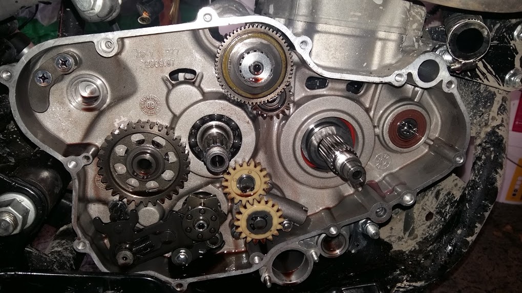

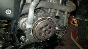

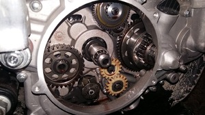

raser007 Опубликовано 8 ноября, 2016 Жалоба Опубликовано 8 ноября, 2016 Снова какая-то хня произошла..... Пред история: на крайних покатухах порвался тросик на ручке газа,прям у основания ,где кругляк в ручку вставляется.....ну примудрил гайку,вставил в ручку и кое как доехал.....Купил тросик,поставил,но сцука оказался впритык,без свободного хода......Решил попробовать завести...Крутил-крутил и з подсосом и без нивкакую не хватает,не дырчит.....Скорее всего немного заслонку и иглу подымал и заливал.....выкрутил свечу,так и есть,мокрая сцука....Подсадил акум,решил киком по-старинке завести а тут......кик туго крутится,как будто с корзиной и всеми шестернями,что там есть (если раньше можно было при желании и рукой завести,то сейчас надо давать всем телом нагрузку.....если измерять в килограммах то раньше нагрузка для прокручивания кика была 15-20кг. то сейчас 50-60кг...и характерный "шум" корзины или шестеренок)..... Вопрос: что это может быть???? Может опять обгонная улась. p.s. когда сидел и нервно курил увидел,что "обрезан" болт ведущей звезды......;(........но это уже другая история.... p.s.s. раньше в посте писал про ремонт обгоннки...сейчас фото добавлю. чтобы снять всю боковину можно корзину и не снимать лопнула пружина,соответственно муфта не работала.....поставил с сальника вилки и все гуд.....наверное. Нужна головка на 27,чтобы снять корзину и обгонную.Все резьбы стандартные (правые).Чтобы открутить/закрутить блокировать ведущую звезду надо. Особое внимание на корзину,там очень хрупкие пальцы ,которые держат пружины. 2 Цитата
raser007 Опубликовано 9 ноября, 2016 Жалоба Опубликовано 9 ноября, 2016 Разобрал правую бочину.......Муфта обгонная заклинила......Думаю она то и была причиной того,что мот не заводился......не хватало стартеру силы весь этот гамуз крутить....Заказал от Т6....ждать 8 дней (4200руб)....отпишусь. Цитата
sany61 Опубликовано 9 ноября, 2016 Жалоба Опубликовано 9 ноября, 2016 Муфта обгонная заклинила......Думаю она то и была причиной того,что мот не заводился...... Здраствуйте! Иван что повашему повлияло на такую поломку? С Уважением СС. Цитата
raser007 Опубликовано 9 ноября, 2016 Жалоба Опубликовано 9 ноября, 2016 Изначально муфта была, скорее всего с браком,,не прокаленная...Когда первый раз она забарахлила (читайте выше посты) и я ее снял выработка была на валу и на роликах,но я не стал новую ждать,подмарафетил и погнал....хватило на 300км.. :( Многие удивляются,что так рано накрылась (3600км).....99% что брак....новую поставлю посмотрим.... Цитата
sany61 Опубликовано 9 ноября, 2016 Жалоба Опубликовано 9 ноября, 2016 Изначально муфта была, скорее всего с браком,,не прокаленная Изночально тоже так подумал + металло-каления. Можно для интереса с легка надфильком протэстить что за"мясо". Но зачастую выбора то НЕТ :-( Спасибо С Уважением СС. Цитата
