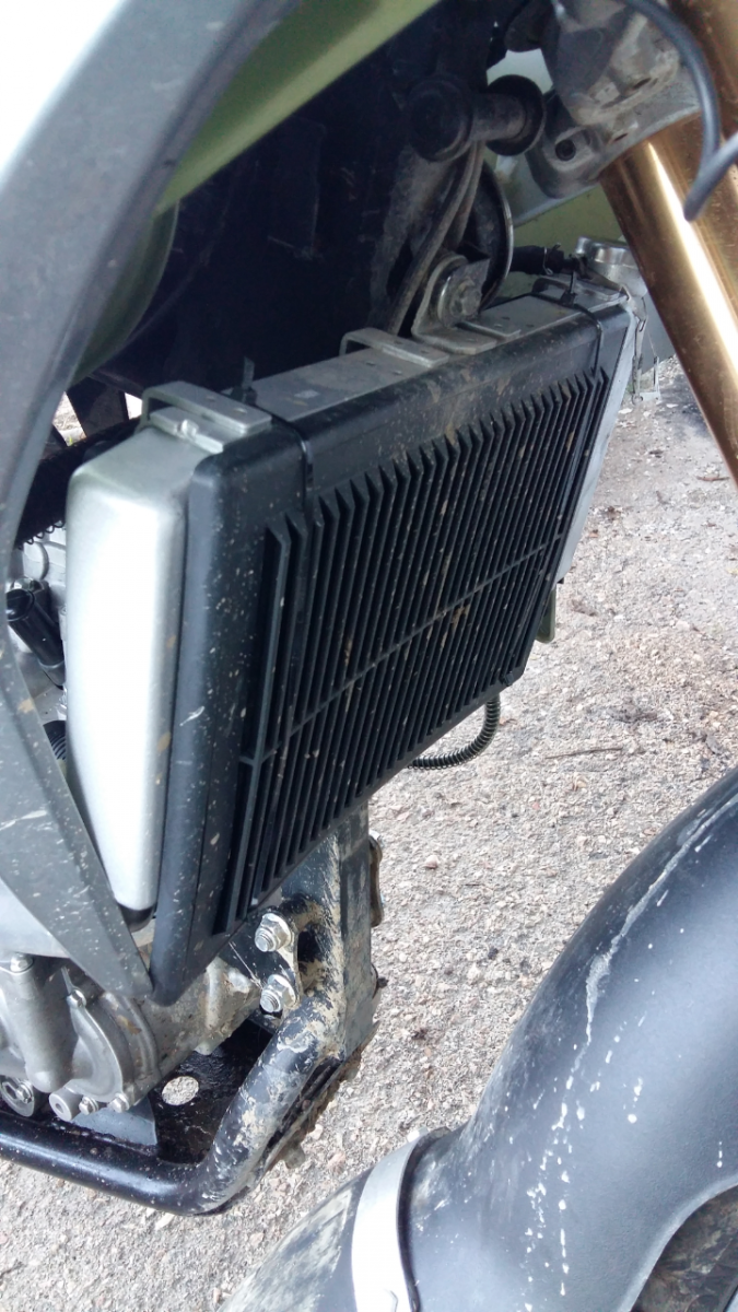

Shturmann Опубликовано 18 ноября, 2016 Жалоба Опубликовано 18 ноября, 2016 А кто может обмерить радиатор? Ширину и высоту бы. Хочу подыскать защиту на него у китайцев, а мот зимует далеко на даче и я туда очень не скоро попаду. сейчас померить не могу, но смотрел защиту на радиатор на Али, что-то дорого все! Дешевле поставить вент-решетку! забилась - сломалась новую купил! цена вопроса 150-250 р 1 Цитата
raser007 Опубликовано 18 ноября, 2016 Жалоба Опубликовано 18 ноября, 2016 сейчас померить не могу, но смотрел защиту на радиатор на Али, что-то дорого все! Дешевле поставить вент-решетку! забилась - сломалась новую купил! цена вопроса 150-250 р Такую поставил вначале сезона.....как новая....только я её загрунтовал и в чёрный цвет гравитексом задул.....в теме есть фото.... 1 Цитата
Shturmann Опубликовано 18 ноября, 2016 Жалоба Опубликовано 18 ноября, 2016 Такую поставил вначале сезона.....как новая....только я её загрунтовал и в чёрный цвет гравитексом задул.....в теме есть фото.... Вот и я о том же! и не надо сильно заморачиваться! кому что нравится конечно! есть вент-решетки с жалюзями которые еще и закрываются! Цитата
raser007 Опубликовано 20 ноября, 2016 Жалоба Опубликовано 20 ноября, 2016 Такую поставил вначале сезона.....как новая....только я её загрунтовал и в чёрный цвет гравитексом задул.....в теме есть фото....Размер радиатора : 350х165А вот моя защита..... 1 Цитата
