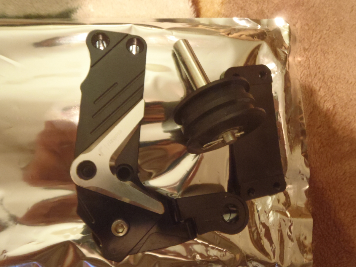

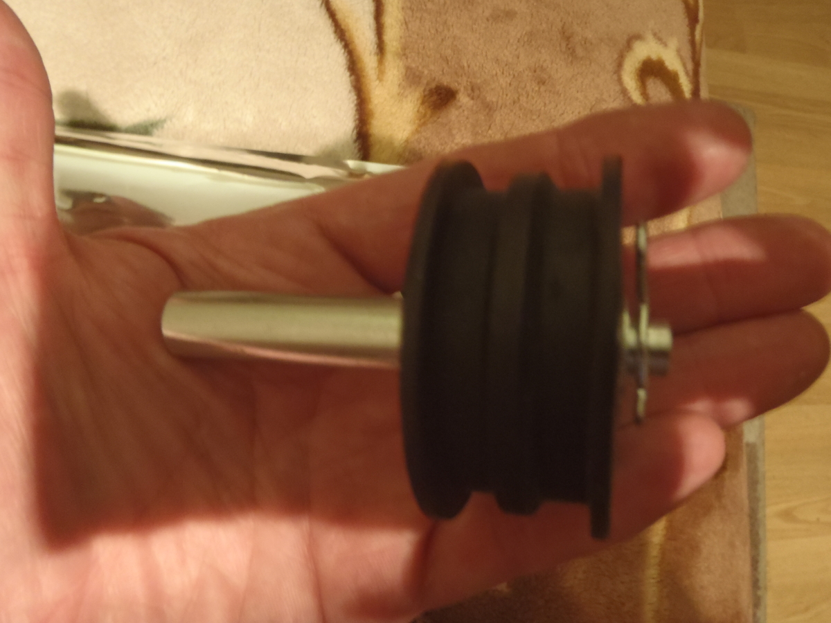

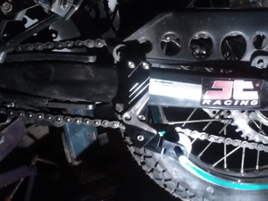

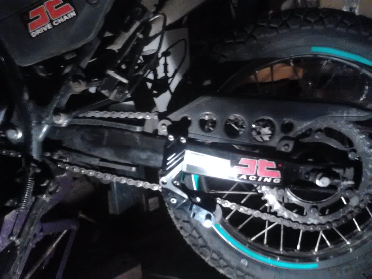

Shturmann Опубликовано 19 апреля, 2017 Жалоба Опубликовано 19 апреля, 2017 В 03.04.2017 в 19:58, Shturmann сказал: Купил натяжитель-успокоитель цепи на али https://ru.aliexpress.com/item/motorcycle-Universal-Chain-Adjuster-Aluminum-Tensioner-Roller-Street-Chopper-For-Honda-CB-599-919-400-CB600/32778432059.html?spm=2114.10010208.1000013.60.25lV3r&scm=1007.13339.33317.0&pvid=256b5afc-f097-4925-94fd-814c6fc664ec&tpp=1 Поставил я этот натяжитель и хватило его на 100 км! Отскочила и улетела в неизвестном направлении вот эта "штуковина", что на нижнем фото: вал или ось, кому как удобней называть, с резиновым роликом. Сейчас сразу начнутся советы и др. доводы....мол плохо закрепил, надо было законтрить...ну или еще что-то в этом духе. Там единственное, что можно было сделать это сразу поставить ролик на другой вал-ось и законтрить с двух сторон. Буду колхозить из болта или искать ось от чего еще и сразу доработать так, как надо. А в общем натяжитель хороший, цепь вообще не было слышно пока катался эти 100 км ))) 1 Цитата
