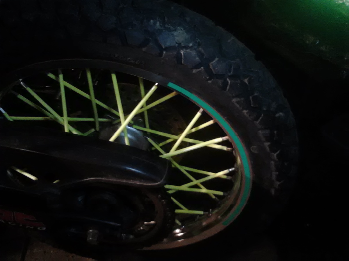

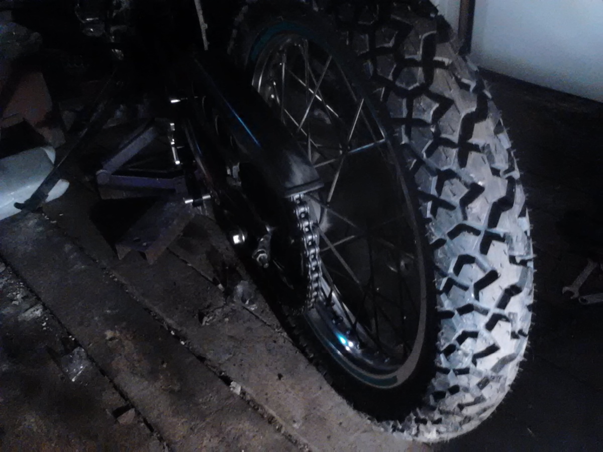

raser007 Опубликовано 19 апреля, 2017 Жалоба Опубликовано 19 апреля, 2017 24 минуты назад, Shturmann сказал: Поставил я этот натяжитель и хватило его на 100 км! Отскочила и улетела в неизвестном направлении вот эта "штуковина", что на нижнем фото: вал или ось, кому как удобней называть, с резиновым роликом. Сейчас сразу начнутся советы и др. доводы....мол плохо закрепил, надо было законтрить...ну или еще что-то в этом духе. Там единственное, что можно было сделать это сразу поставить ролик на другой вал-ось и законтрить с двух сторон. Буду колхозить из болта или искать ось от чего еще и сразу доработать так, как надо. А в общем натяжитель хороший, цепь вообще не было слышно пока катался эти 100 км ))) Нах вам это "колхоз"?Поставьте нормальную сальниковую цепь и будет счастье!!!!!Катаю уже больше 5000км ничего не "лязгает". p.s. наклейка JT на маятнике один-в-один и у меня p.s.s.Мистера "патриота с короной" просьба не комментировать...катай молча на стоке даун!!!! 1 Цитата

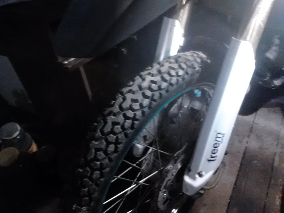

Shturmann Опубликовано 19 апреля, 2017 Жалоба Опубликовано 19 апреля, 2017 Да, забыл про резину рассказать, которую поставил: на-аамного лучше и на дороге, и на грунте, и даже на бездорожье! Если раньше мотик постоянно "сносило" и "таскало" на мягком грунте и в грязи по сторонам, то сейчас уверенно идет и берет сходу многие "мои" ямы и не знакомые мне тропы на УРА! Выпал снежок и подморозило, но и здесь резина отлично справилась! Мне очень понравилась эта Кенда : Цитата
