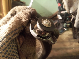

ash032 Опубликовано 31 мая, 2017 Жалоба Опубликовано 31 мая, 2017 В 29.05.2017 в 13:03, STO сказал: Столько вытекает в первые 5минут работы на холостую при уровне анитифриза "под горлышко", потом лучше, но все равно плюется Осмотрите внимательно крышку радиатора, такое ощущения что кто-то либо подрезал пружину, либо убрал маленькую резинку. Цитата
STO Опубликовано 31 мая, 2017 Жалоба Опубликовано 31 мая, 2017 2 часа назад, ash032 сказал: Осмотрите внимательно крышку радиатора, такое ощущения что кто-то либо подрезал пружину, либо убрал маленькую резинку. Хмм, еще бы знать как она должна выглядеть. На моей одна черная резинка точно есть. Цитата
ash032 Опубликовано 31 мая, 2017 Жалоба Опубликовано 31 мая, 2017 7 часов назад, STO сказал: Хмм, еще бы знать как она должна выглядеть. На моей одна черная резинка точно есть. 1 Цитата
STO Опубликовано 31 мая, 2017 Жалоба Опубликовано 31 мая, 2017 (изменено) 3 часа назад, ash032 сказал: помоему у меня резинка тоньше или там 2 прокладочки? И подскажите именно эту резиночку убирать если ставить бачок? Просто пробовал сегодня поставить вот такой бачок сцепления https://a.d-cd.net/c27fcv/960.jpg не снимая резинки, присоединил дренажный шланг и поставил его чуть выше радиатора. Завел, стал наблюдать, думал ща в него потечет антифриз, но нет - бачок сухой. Двигатель работал 6 минут на холостую прогазовывал до 6 тыщ каждые 20-30сек. В районе радиатора стал появляться пар(вроде из под крышки), включились вентиляторы. Изменено 31 мая, 2017 пользователем STO Цитата
ash032 Опубликовано 1 июня, 2017 Жалоба Опубликовано 1 июня, 2017 8 часов назад, STO сказал: И подскажите именно эту резиночку убирать если ставить бачок? Убирать или нет дело сугубо личное. Я у себя вчера поставил родной расширительный бачек и убрал внутреннюю резиночку. Немного погонял и антифриз сразу пошел в бачек. Правда настоящих ходовых испытаний еще не было. Цитата
ecconaut Опубликовано 1 июня, 2017 Жалоба Опубликовано 1 июня, 2017 (изменено) 23 часа назад, STO сказал: Хмм, еще бы знать как она должна выглядеть. На моей одна черная резинка точно есть. Вот тут есть и крышка и описание принципа работы, правда по английски: ChinaRiders Forums - View Single Post - Zongshen RX3: Engine Cooling System Если кому-то не помогает гуглопереводчик, могу перевести. Я, кстати, купил себе бачок на тао. Но получу его только через месяц-полтора. Ещё не отправил сюда. Выбирал по внешнему виду, не понятно разных ли размеров они бывают. Но зато вчера получил термостат от RX3, два задних легкосплавных обода (тоже UNISON как стоковый) - чёрный и без покраски, а также спицы. Теперь буду врезать термостат и собирать заднее колесо со ступицей, про которую говорил ранее. Термостат кстати с термореле для вентиляторов и с датчиком температуры ОЖ - бонусом можно присобачить термометр Изменено 1 июня, 2017 пользователем ecconaut Цитата

ash032 Опубликовано 1 июня, 2017 Жалоба Опубликовано 1 июня, 2017 Сегодня провел небольшие испытания с расширительным бачком и убранной резинкой. Пока всё работает как часы. Трубочка в бачке доставала только до середины, поэтому была удалена и заменена на длинную (достаёт до дна). Теперь при нагреве жидкость спокойно переливается в бачек, а при остывании - обратно. В бачек специально ничего не лил, просто заполнил радиатор полностью (наклоняя мот). 2 часа назад, STO сказал: В гараже влил где-то 600мл антифриза. Суда по тому что вы пишите, у вас пробита прокладка и картерные газы выдавливают жидкость в таких количествах, плюс дым. Меняйте все возможные прокладки. 1 Цитата
