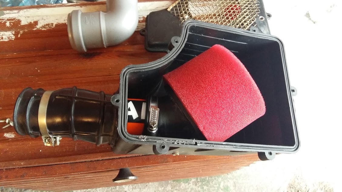

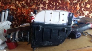

Neogen Опубликовано 8 июня, 2017 Жалоба Опубликовано 8 июня, 2017 В 06.06.2017 в 22:25, raser007 сказал: Нулевик поставил давно и раньше такого не было.Игла стоит на предпоследнем дилении (для подъема иглы). Фильтр то смазан? На фото сухой. Цитата
raser007 Опубликовано 8 июня, 2017 Жалоба Опубликовано 8 июня, 2017 55 минут назад, Neogen сказал: Фильтр то смазан? На фото сухой. Конечно смазан. ... Мою,сушу....потом задуваю спрей-смазкой (манол) ,жду мин.20 и ставлю.....или не так надо? Так делаю каждое ТО. Цитата

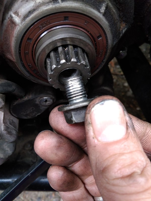

Shturmann Опубликовано 11 июня, 2017 Жалоба Опубликовано 11 июня, 2017 Привет всем! Подскажите пожалуйста в какую сторону закрутить болт на ведущей звезде? У меня его срезало, стал высверлиавть остаток болта, так он вообще закрутился вовнутрь ((( накручиваю др.болт - начинает мять резьбу. Так как я там резьба? Цитата

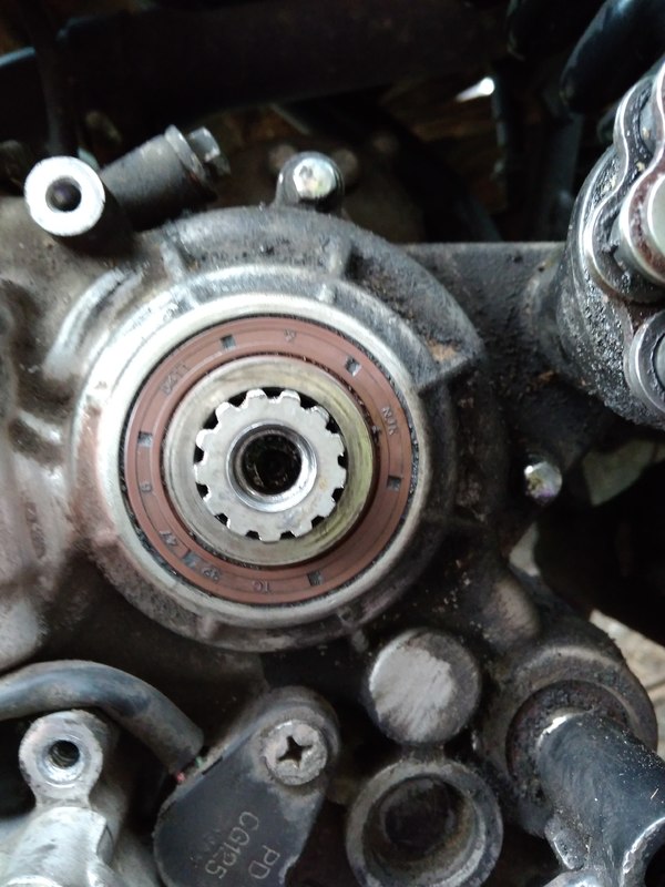

Shturmann Опубликовано 11 июня, 2017 Жалоба Опубликовано 11 июня, 2017 И ещё вопрос. У меня на мотоцикле звезда ведущая стояла вот так : см.фото выше. Но я подозреваю, что на заводе поставили не так, как надо. А надо, наверное, так: буквой "В" с внешней стороны Цитата

raser007 Опубликовано 11 июня, 2017 Жалоба Опубликовано 11 июня, 2017 Резьба там правая....но не стандартная точно. 2 Цитата
