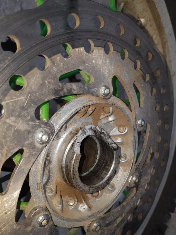

raser007 Опубликовано 12 апреля, 2018 Жалоба Опубликовано 12 апреля, 2018 Всем привет. Откололи кусок задней ступицы при извлечении подшипников. Вопрос: нужна ступица или колесо в сборе или еще какой вариант.... Кто чем может помочь? Может кто колесо продает, может кто ссылкой поможет или добрым советом? Цитата
ecconaut Опубликовано 12 апреля, 2018 Жалоба Опубликовано 12 апреля, 2018 39 минут назад, raser007 сказал: Всем привет. Откололи кусок задней ступицы при извлечении подшипников. Вопрос: нужна ступица или колесо в сборе или еще какой вариант.... Кто чем может помочь? Может кто колесо продает, может кто ссылкой поможет или добрым советом? У меня есть лишнее стоковое колесо от моего кроссраннера. Я ж поменял его на колесо со ступицей от RX3. Состояние оч хорошее. Без тормозного диска, покрышки, камеры и ободной ленты. Неспешно продаю. Могу отправить ТК. Цену вижу 2/3 от нового. Обоснованный торг, я не жадный. Есть ещё две звезды. Стоковая и тяговая JT. Цитата
raser007 Опубликовано 12 апреля, 2018 Жалоба Опубликовано 12 апреля, 2018 Набери +7978 7975 876 Иван или дай свой..... Цитата

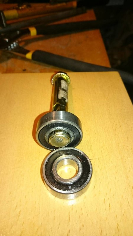

raser007 Опубликовано 12 апреля, 2018 Жалоба Опубликовано 12 апреля, 2018 Спешка ,как говорится нужна в "в одном деле".....Короче.Решил поменять передние подшипники на переднем колесе и на заднем за компанию(передние уже клинили).Ударной отверткой все аккуратно выбил,поменял сальники ,все гуд.Ну решил и задние заменить.Там отвертки не хватило.Нашел ударный приспособ и давай выколачивать....пошел ....потом был немного перекос подшипника (который я удачно провтыкал) а молоток в руках хороший был,увесистый....Как результат убитая ступица,нервное состояние ,отмена покатух (а расчет был по-быстрому все заменить и катануть).....Я даже не понимал куда и что делать??? Спасибо форуму а именно ecconaut Алексей который пошел на встречу и за энную сумму денег (комфортную для обеих сторон) решил выручить,так как имел стоковое колесо в запасе.Отдельное моё спасибо. Ждемс колесико. Вам же друзья дам совет.Не спешите,делайте все продумано и взвешено,подготовлено . p.s. Дал Алексей дельный совет: Как вариант решения выбивания строительный анкер.С ним удар хотя бы по центру идёт.Берём подходящего диаметра. вставляем в подшипник и затягиваем. Потом выбиваем подшипник ударами по по конусу анкера через длинный палец подходящего диаметра.Удар будет идти по центру и подшипник не будет сильно перекашивать. 1 1 Цитата
evgeniy569 Опубликовано 12 апреля, 2018 Жалоба Опубликовано 12 апреля, 2018 Может надо было газовой горелкой нагреть посадочное место вокруг (не подшибник), тогда бы легче пошло.... Цитата
raser007 Опубликовано 12 апреля, 2018 Жалоба Опубликовано 12 апреля, 2018 Женя,я же ясно написал...Спешка...все выходило нормально,но в конце хорош матом лаятся! Спойлер прое..ал перекос.... Цитата
XUPOH Опубликовано 16 апреля, 2018 Жалоба Опубликовано 16 апреля, 2018 (изменено) raser007 Подойди к любому токарю - за полчаса из болта, гаек, шайб и пары "стаканов" сделает съемник. Выбивать - не по феншую Изменено 16 апреля, 2018 пользователем XUPOH дополнение Цитата
ecconaut Опубликовано 16 апреля, 2018 Жалоба Опубликовано 16 апреля, 2018 32 минуты назад, XUPOH сказал: raser007 Подойди к любому токарю - за полчаса из болта, гаек, шайб и пары "стаканов" сделает съемник. Выбивать - не по феншую Зачем токарь. Съёмник в магазине инструмента можно купить дешевле чем токарю должен будешь. Но не всегда и не у всех бывает время или возможность приобретать съёмник. 1 Цитата
XUPOH Опубликовано 17 апреля, 2018 Жалоба Опубликовано 17 апреля, 2018 9 часов назад, ecconaut сказал: Зачем токарь. Съёмник в магазине инструмента можно купить дешевле чем токарю должен будешь. Но не всегда и не у всех бывает время или возможность приобретать съёмник. Тогда, конечно, меняют колесо вместо подшипника)) Цитата
