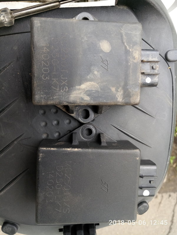

ecconaut Опубликовано 3 мая, 2018 Жалоба Опубликовано 3 мая, 2018 6 минут назад, ko-bas сказал: Так в Брянске то я че купил за 600 руб? Подойдет или нет? Ты купил CDI от того же мотора, просто с другой модели мотоцикла. Всё нормально должно быть. Цена низкая просто потому что закуплен давным давно, несколько лет назад. Ну и потому что брянск-мото один из редких продавцов, не задирающих цены. Цитата

ko-bas Опубликовано 6 мая, 2018 Жалоба Опубликовано 6 мая, 2018 Пришел новый коммутатор. Маркировка одинаковая до запятой!!! Но мотоцикл не завелся! Искра есть, карб продут, правда не настроен. Остаются только клапана и фазы. Будем проверять дальше. Но запасной коммутатор, так же как и запасная свеча, в загашнике лишними не будут это факт. Так что не жалею что купил, тем более за такую цену. 1 Цитата
