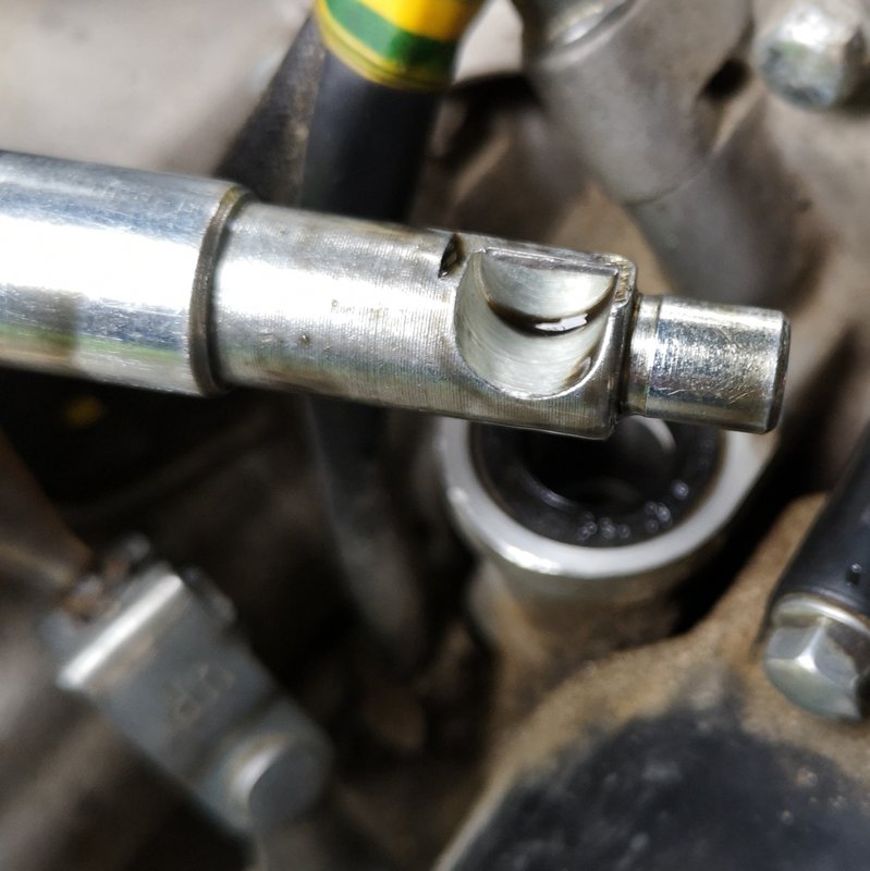

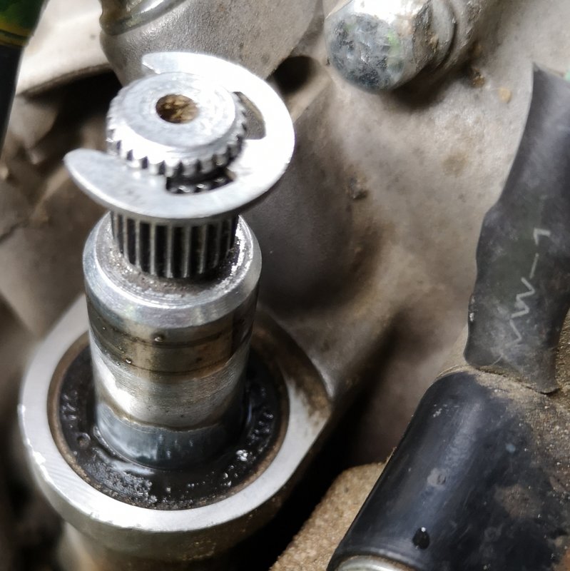

Денис В. Опубликовано 14 сентября, 2018 Жалоба Опубликовано 14 сентября, 2018 Приветствую, может кто-нибудь подскажет , насколько серьезная поломка. Рычаг сцепления начал проваливаться , подумал может растянулся тросик , подтянул регулировал, все стало нормально. Сегодня опять столкнулся с этим , рычаг провалился , при регулировке вал повернулся и стал свободо вращаться на все 360 , более того потянув за него, он спокойно вылез. Цитата
