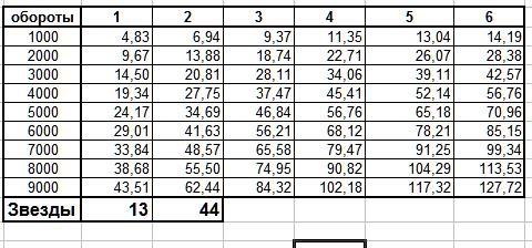

Нашел передаточные от нашего мотора. накидал таблицу для подбора звезд. меняете внизу кол-во зубьев и смотрите какая будет скорость на каких передачах )))
Реальная, а не по спидометру )))

звездаскорость.rar
Ну так и есть примерно. 130 почти 9000 оборотов у меня выходит. Так что не особо то и врёт.
