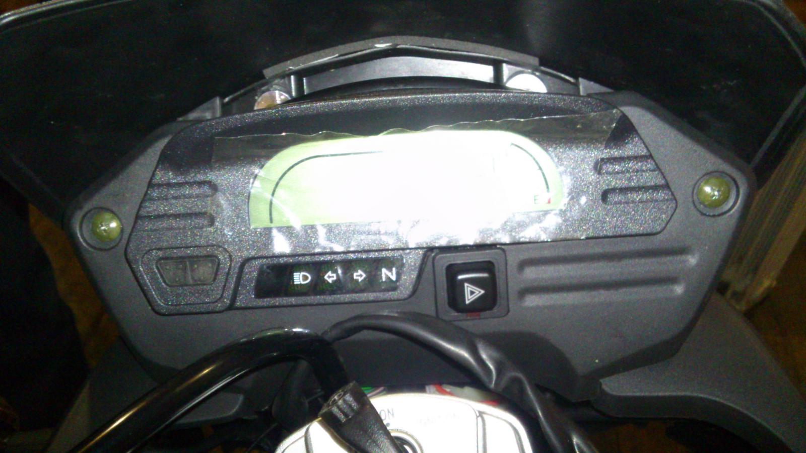

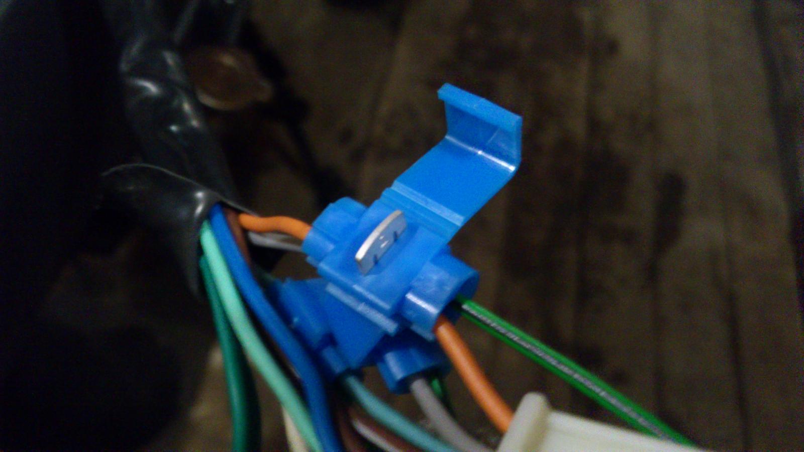

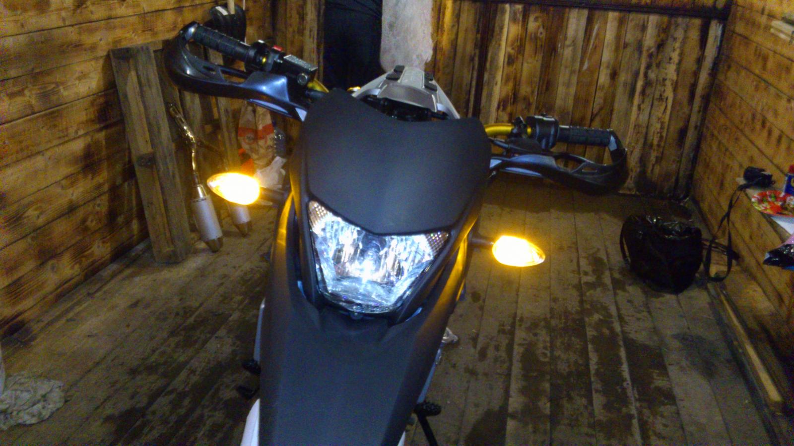

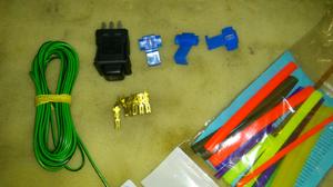

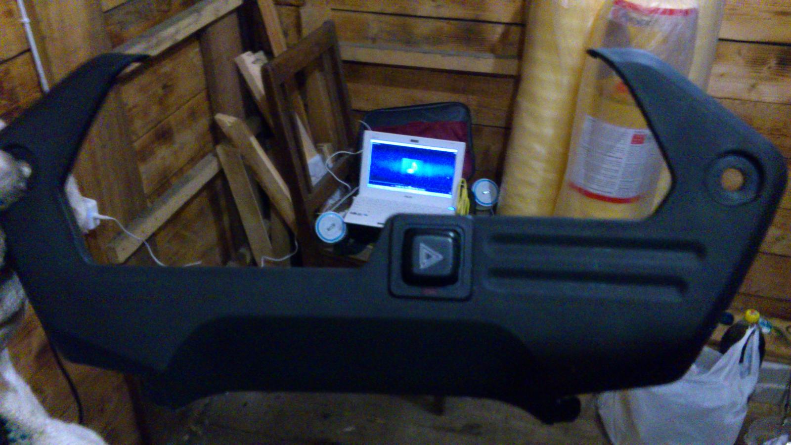

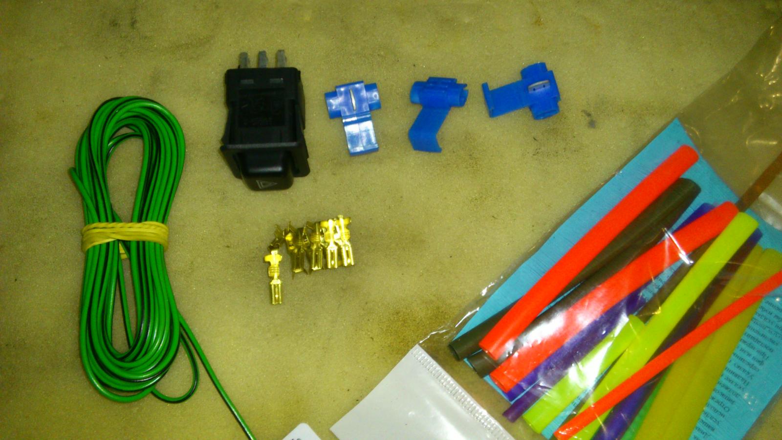

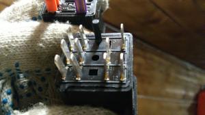

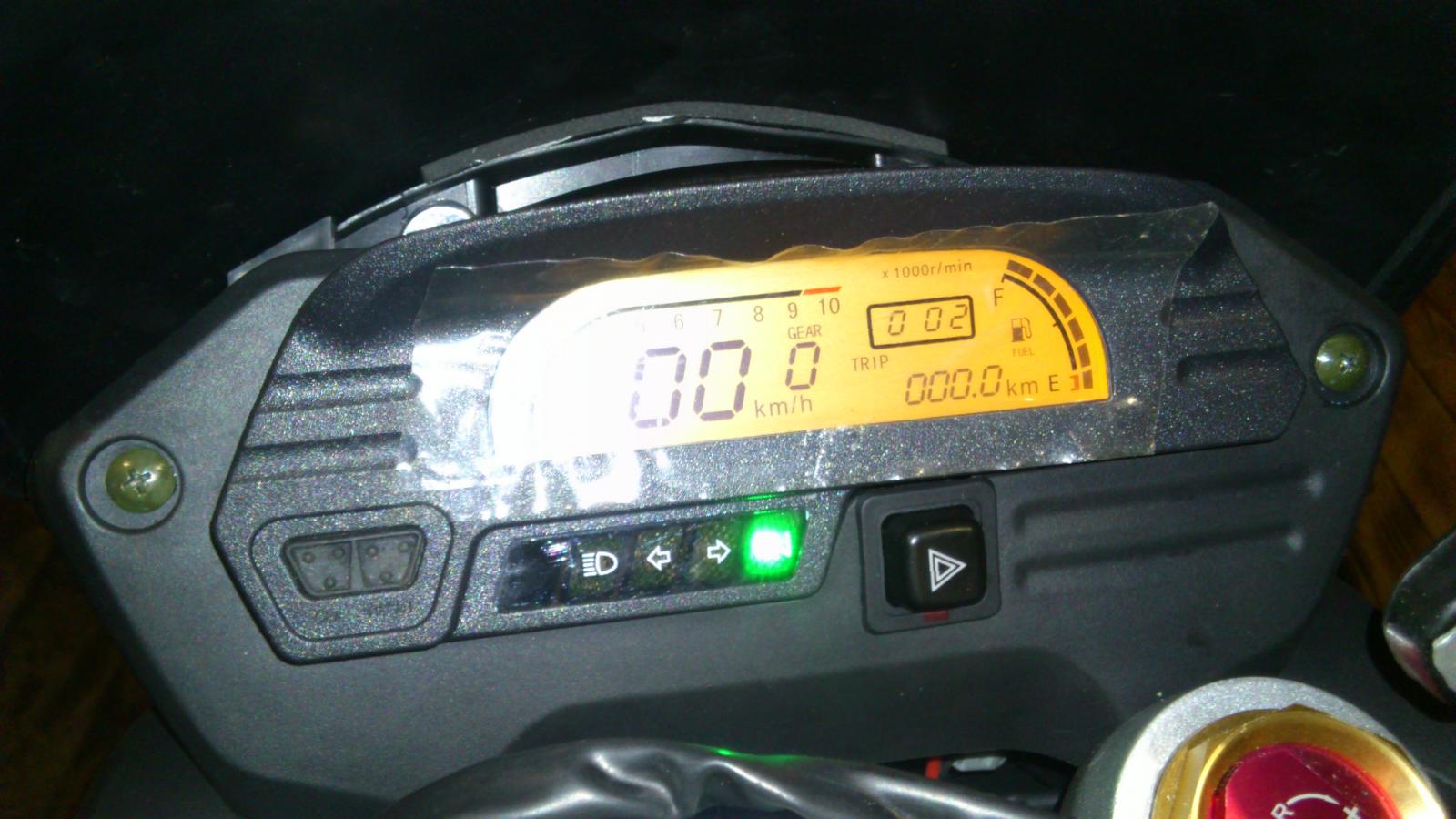

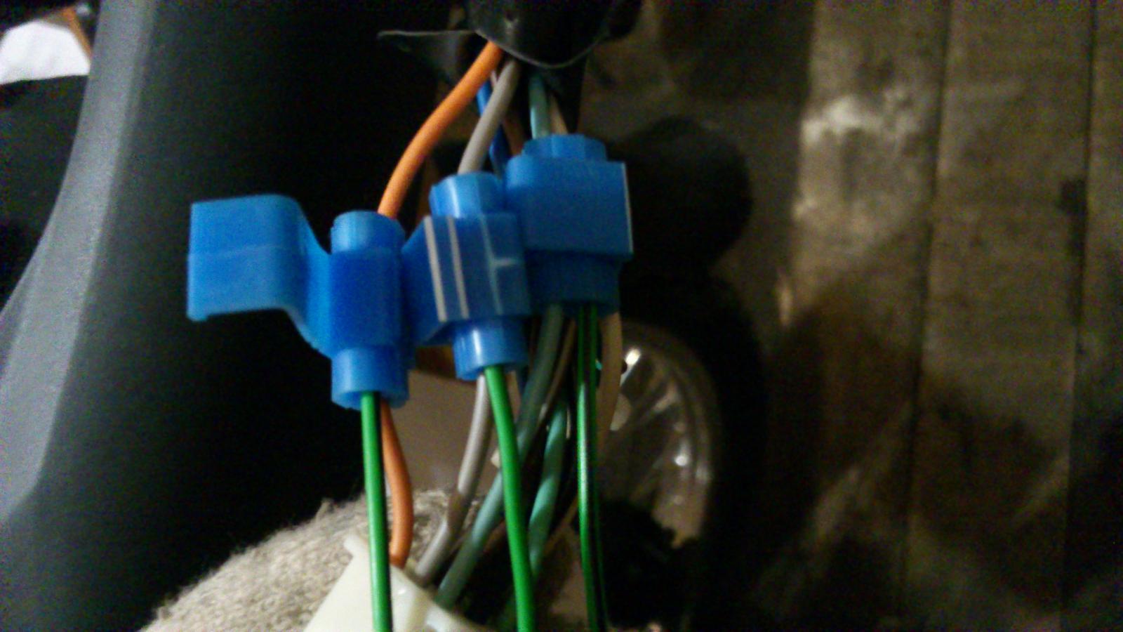

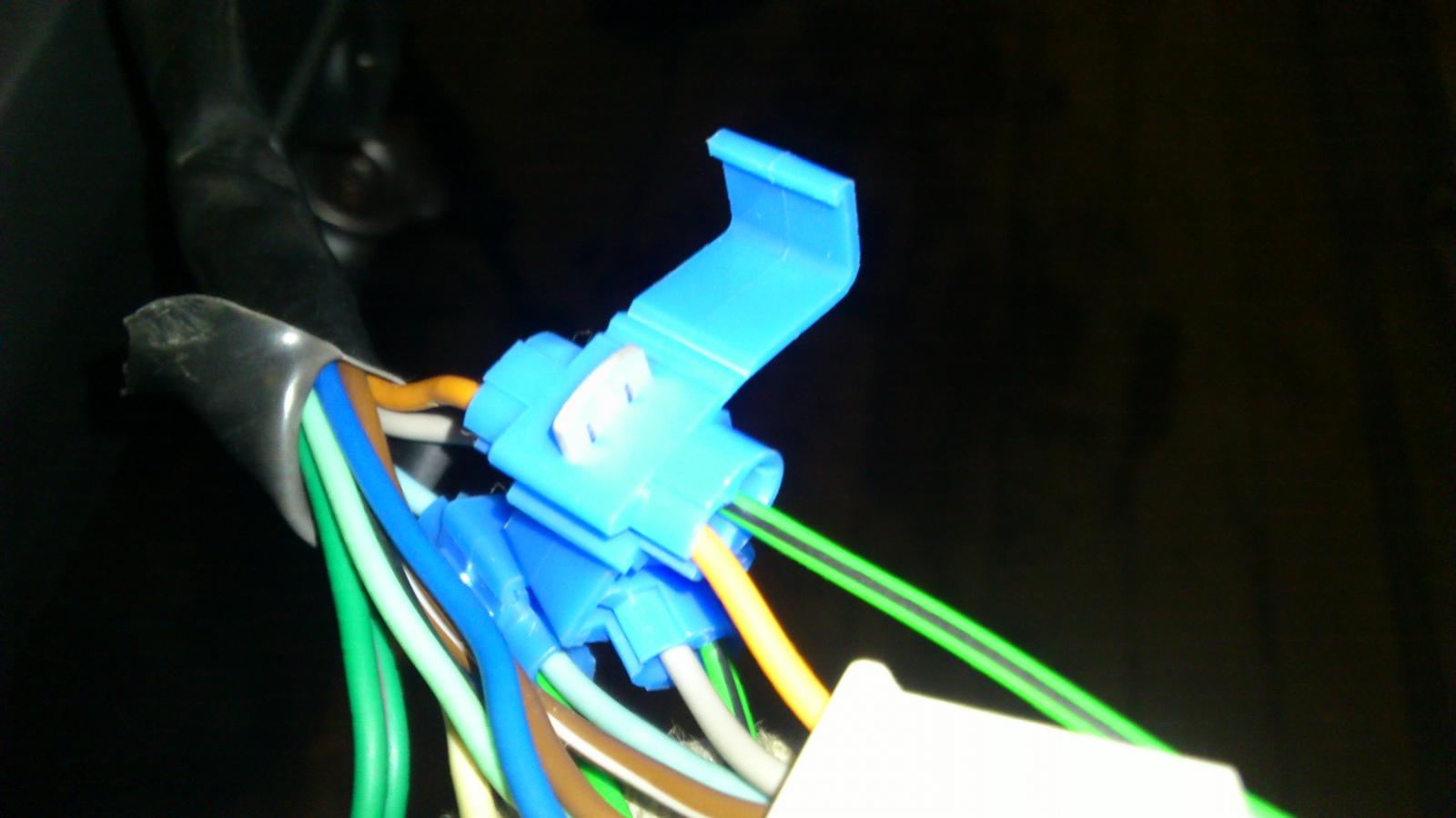

Fly099 Опубликовано 15 декабря, 2014 Жалоба Опубликовано 15 декабря, 2014 Как обещал выкладываю видео с зделаной кнопкой аварийной сигнализации, ну немного и фото того что использовал 1 Цитата
Fly099 Опубликовано 15 декабря, 2014 Жалоба Опубликовано 15 декабря, 2014 Видео что то не грузится :( :( :( так что смотрите его в группе в контакте. Цитата
Fly099 Опубликовано 15 декабря, 2014 Жалоба Опубликовано 15 декабря, 2014 а нафиг :blink: просто что бы было))) Цитата

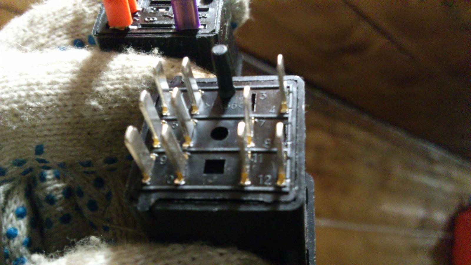

giga22rus Опубликовано 15 декабря, 2014 Жалоба Опубликовано 15 декабря, 2014 просто что бы было))) не разбирался в проводке че за диод и как переподключить чтоб часы и пробег не сбрасывались ? Цитата

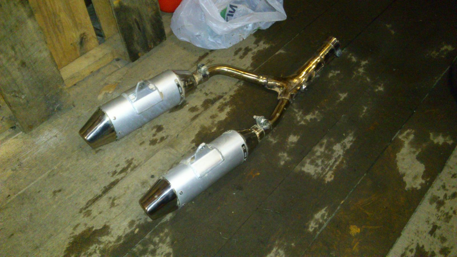

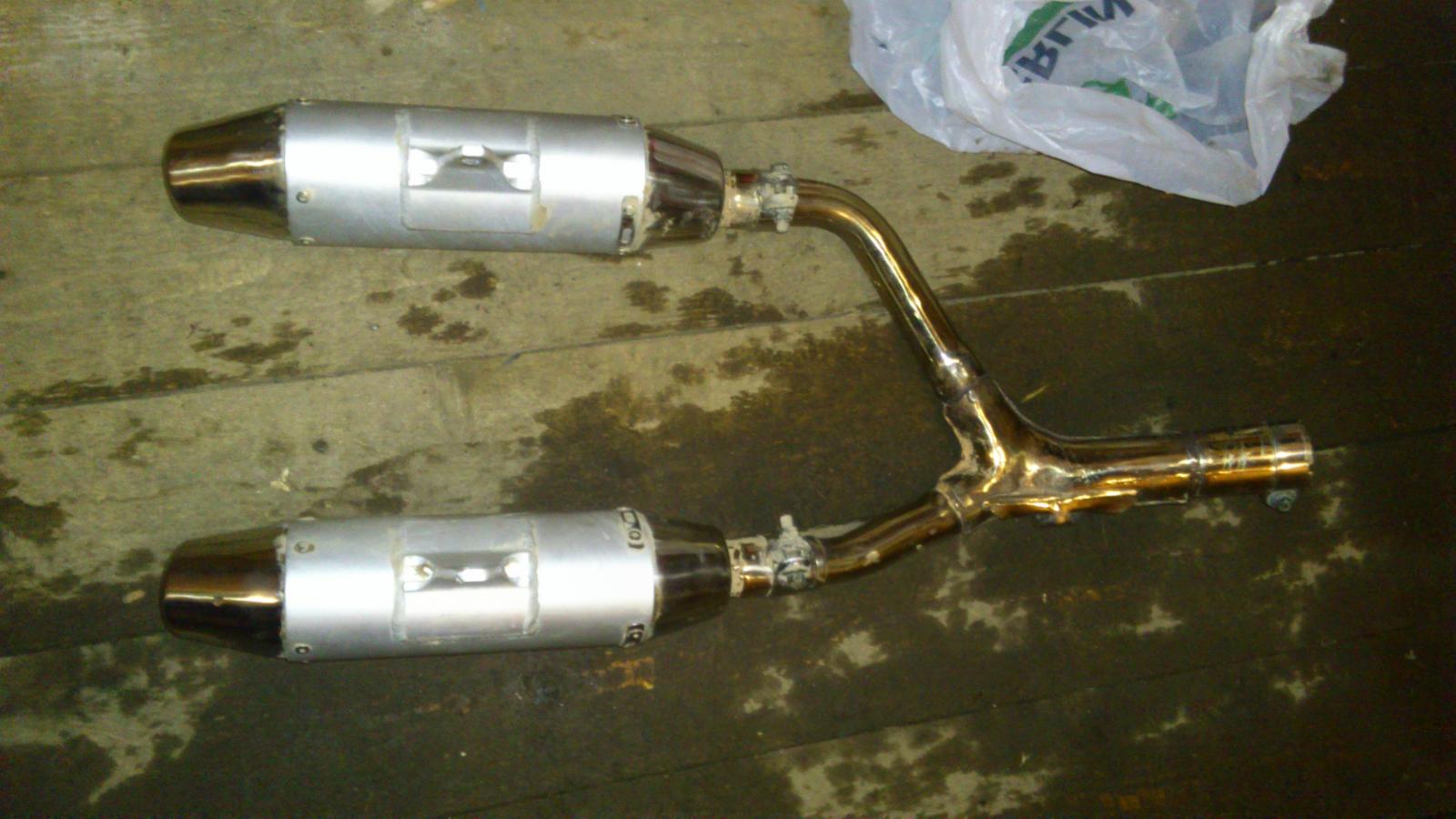

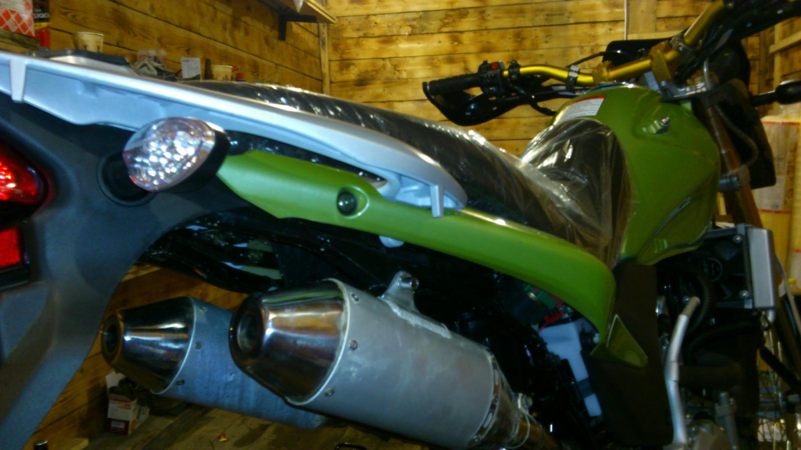

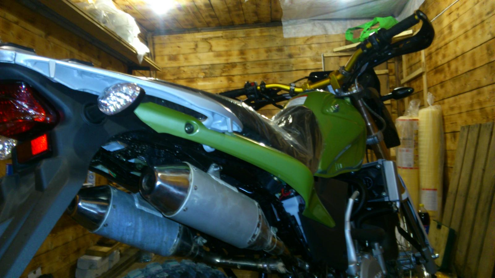

Fly099 Опубликовано 15 декабря, 2014 Жалоба Опубликовано 15 декабря, 2014 не разбирался в проводке че за диод и как переподключить чтоб часы и пробег не сбрасывались ? пока нет, но зима длинная разберёмся ))) ещё примерял глушители другиеот zr 250, звук огонь!!! , тихий, мощный , басовитый 3 Цитата
