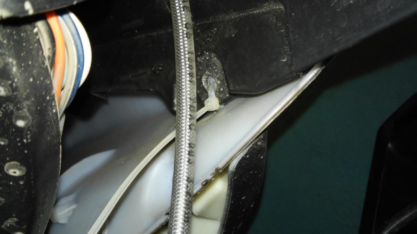

giga22rus Опубликовано 27 августа, 2014 Жалоба Опубликовано 27 августа, 2014 Пластик впереди на хомутах пластиковых вместо шурупов о_О Цитата

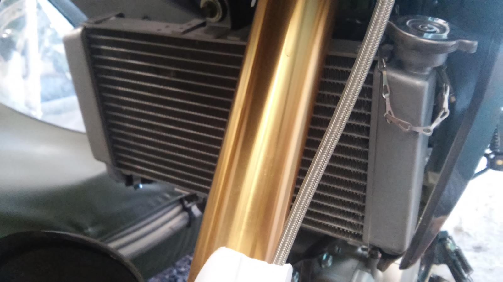

Fly099 Опубликовано 31 августа, 2014 Жалоба Опубликовано 31 августа, 2014 всем привет, наконец то хоть какая то инфа))) а то я уже и группу создал в одной известной соц. сети и всё равно нифига не узнал )) (не реклама)) вопрос владельцам данного мото, очень интересует при резком торможении переднем тормозом, или при срабатывании подвески на больших ямах, переднее крыло радиатора не касается ? а то смотрю на все фотки и кажется мне что ну уш слишком там маленькое расстояние . И ещё вопросик giga22rus: жару успел застать или нет (сильно греется мотор??) ну и так по мелочи напиши где ещё какие косяки. зимой хочу себе такого заказать только зелёного цвета (салатового), не знаю чего вам зелёный цвет не нравиться (но как говориться на вкус и на цвет товарища нет )))) Жду ответов, заранее спасибо. Цитата
giga22rus Опубликовано 1 сентября, 2014 Жалоба Опубликовано 1 сентября, 2014 Не касается. Тормозил пару раз колом передом. По жаре хз, я сильно не встегивал, еще на обкатке, не кипел еще ни разу, вентиляторы включались )) а больше ни как температуру не измерить. Из косяков еще подклинивает задний суппорт, греется диск. на то поеду путь исправляют. И глушак не нравится, там походу просто прямоток, орет так что через полчаса бошка гудеть начинает. Задний амморт тож надо менять на регулируемый, стоит самый дешманский, на отбой ваще не работает. Дури в нем нормально, до сотки махом разгоняется, в пол газа )) Цитата

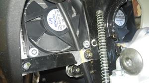

Fly099 Опубликовано 1 сентября, 2014 Жалоба Опубликовано 1 сентября, 2014 понял спасибо. а можешь фотку радиатора скинуть только с зади (со стороны двигла) интересно как там всё устроено. про глушак читал уже , выше ребята писали что от первого irbis ttr250 подходит глушак. и звук там действительно не только приятный (ЗВЕРЬ) :) . Цитата

giga22rus Опубликовано 3 сентября, 2014 Жалоба Опубликовано 3 сентября, 2014 понял спасибо. а можешь фотку радиатора скинуть только с зади (со стороны двигла) интересно как там всё устроено. про глушак читал уже , выше ребята писали что от первого irbis ttr250 подходит глушак. и звук там действительно не только приятный (ЗВЕРЬ) :) . да там ниче нету кроме двух вентилей и датчика температуры. 1 Цитата

GennadiyKul Опубликовано 6 сентября, 2014 Жалоба Опубликовано 6 сентября, 2014 Итак собрал. Про косячки конструкции. Не то чтоб косяки, а так. Китай все же. Защита рук не встаёт. Вылечил подгибом по месту. Пластик боковой состоит из двух элементов. Сначала их надо собрать вместе, а потом только ставить. Нах тогда два непонятно. Пластик мягкий, гнул не ломается. Провода как попало. Стянул хомутами. Короткий провод спидометра и датчик стоит неудачно. Проводом вниз. Подумаю ещё. Что все же третий спереди. Похоже колодки. Свет так се. Ксенон по позже внедрю.Не было пружинки в рычаге кика. Шарик был. Пока от ручки воткнут. Слабовата. Карл никто не регулировал естестно. Заводится не хотел. Сократил качество, завелся сразу. Зеркала ф топку. Муляж, мля. Один вентилятор цепляет радиатор. Рсширительного бочка нет. Перелив малость капает. Надо бы придумать что нить.С видео, сорт, пока никак. Так снял чего то. Но толкового нет. Цитата
