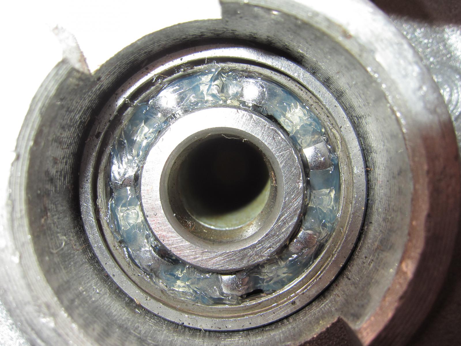

n_w_11 Опубликовано 7 февраля, 2015 Жалоба Опубликовано 7 февраля, 2015 с одной стороны сумел снять резинку( на форуме уже было про это) а с другой стороны нет. там те же подшипники? Цитата

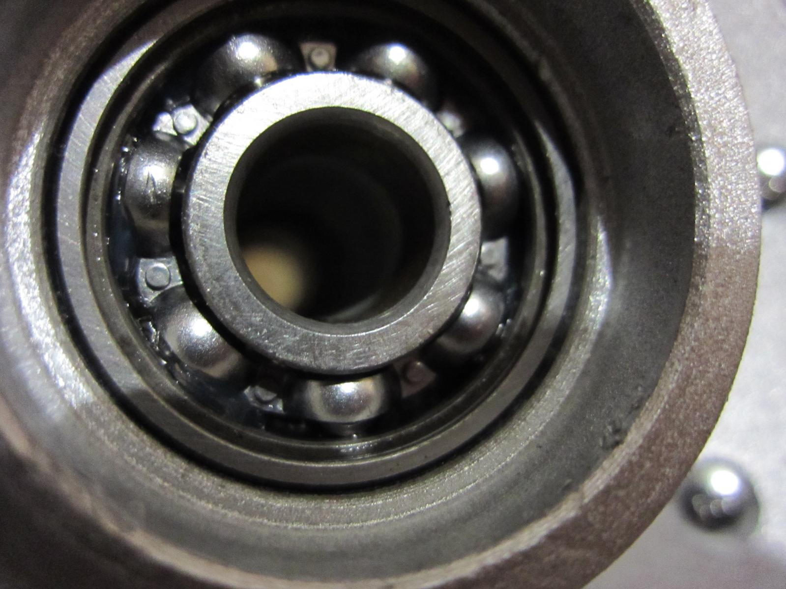

n_w_11 Опубликовано 7 февраля, 2015 Жалоба Опубликовано 7 февраля, 2015 ложная тревога) все там снимается оказывается нормально со стороны тормозного диска смазки как таковой почти и не оказалось. так что кто еще туда не заглядывал, загляните) везде теперь ждать подобный подвох? Цитата
Tymmmi Опубликовано 8 февраля, 2015 Жалоба Опубликовано 8 февраля, 2015 На нижнем фото смазка есть как раз там где она нужна:) Цитата
Fly099 Опубликовано 8 февраля, 2015 Жалоба Опубликовано 8 февраля, 2015 с одной стороны сумел снять резинку( на форуме уже было про это) а с другой стороны нет. там те же подшипники? а с другой стороны датчик скорости, он очень плотно туда прилегает, но я всё равно туда смазки напихал и не смотри на то что там есть смазка, заводскую вытирай и пихай туда , хорошую дорогую, выше писали кто какую смазку использовал полистай эту тему!!! а резинки (сальники) я вынимал плоской отвёрткой, только смотри что бы они не задубевшие были на морозе, и с подшипника тоже кольцо защитное снимай и туда пихай смазку , чем больше тем лучше!!!! Цитата

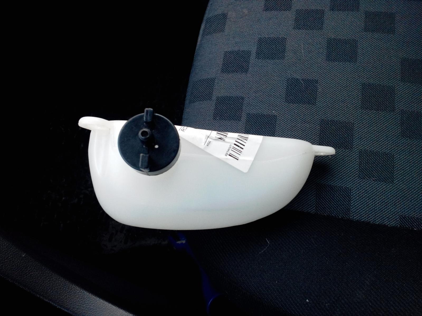

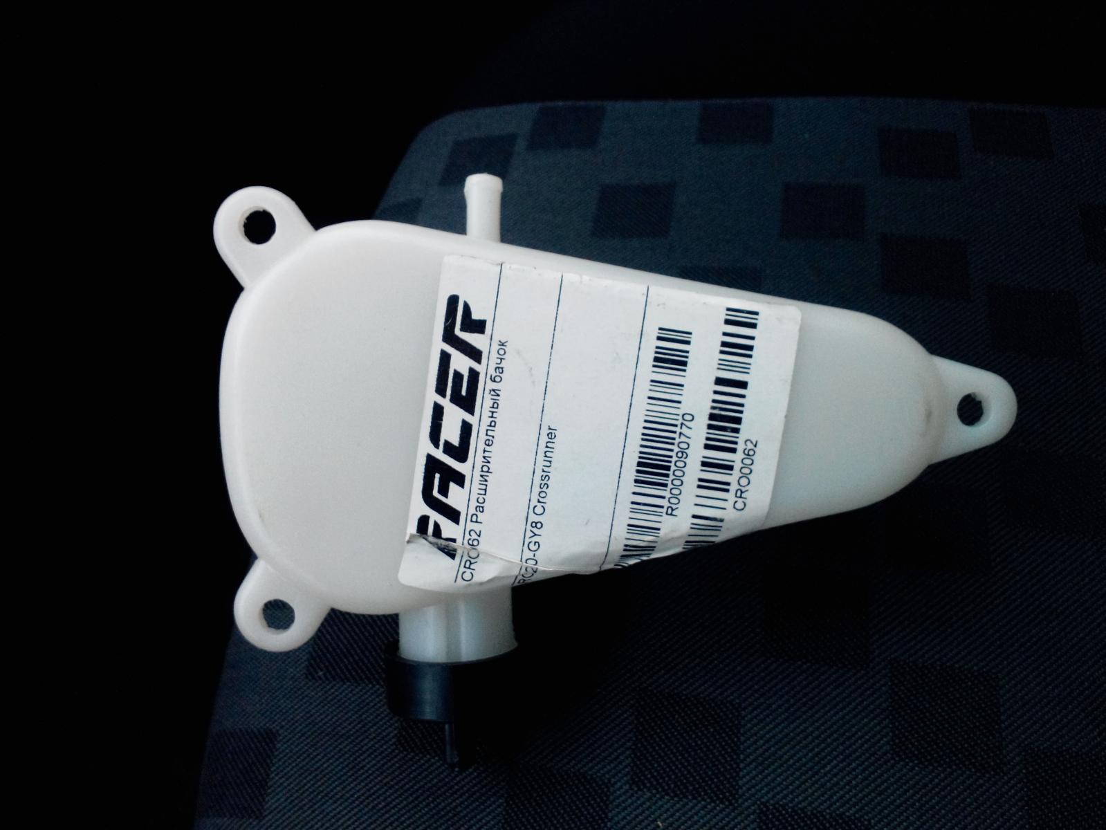

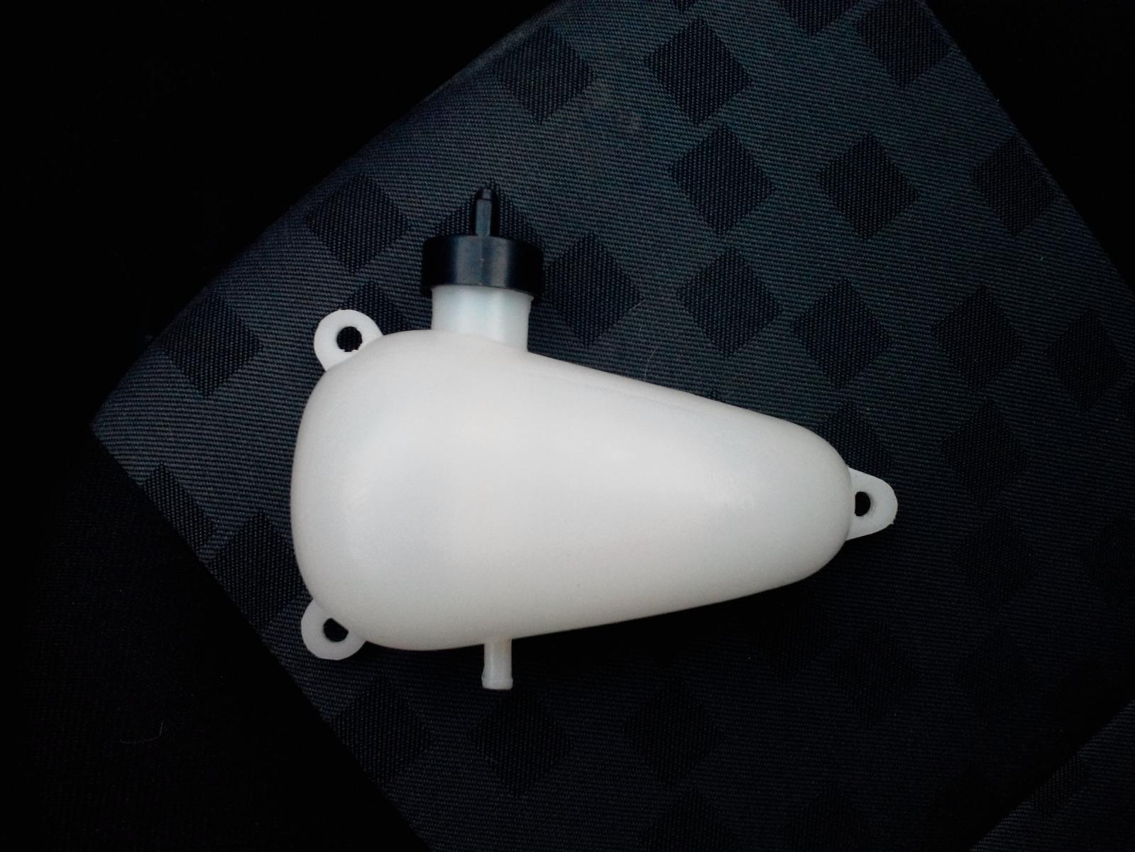

Алекс К. Опубликовано 9 февраля, 2015 Жалоба Опубликовано 9 февраля, 2015 Пришёл сегодня расширительный бачок. Он оказался странной формы, не такой как в каталоге на картинке. Место куда его установить так и не нашёл, сдал обратно. Буду ставить бачок сцепления от лады. Цитата
giga22rus Опубликовано 9 февраля, 2015 Жалоба Опубликовано 9 февраля, 2015 какой то он не такой, совсем Цитата
BATman3 Опубликовано 9 февраля, 2015 Жалоба Опубликовано 9 февраля, 2015 какой то он не такой, совсем Ну этот тоже не родной. Он должен быть короче сантиметра на 3-4. Углубление, отформированное на бачке должно быть там, где черная резинка. А снизу он крепится болтиком, шестеркой. Цитата
