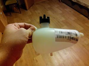

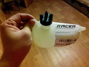

evrik9 Опубликовано 11 февраля, 2015 Жалоба Опубликовано 11 февраля, 2015 пришел бачок два выхода вход через крышку будет а нижний куда цеплять кто знаает? в систему? Цитата
XUPOH Опубликовано 11 февраля, 2015 Жалоба Опубликовано 11 февраля, 2015 Расширители по умолчанию подключаются снизу, верхний патрубок - в дренаж. Цитата

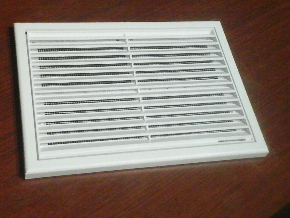

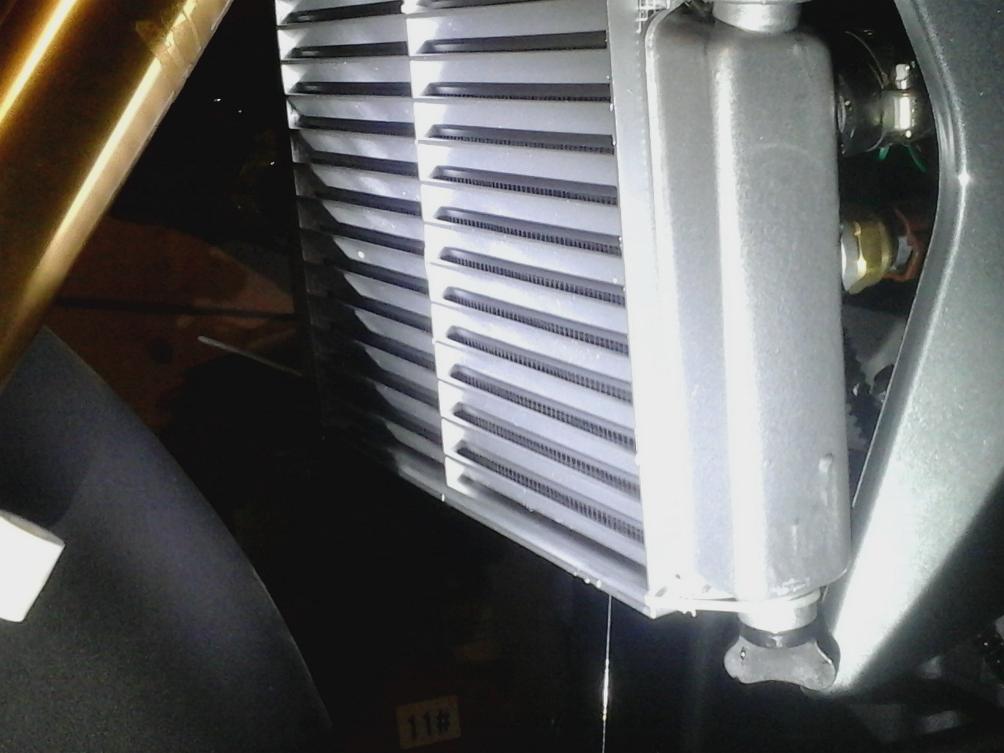

XUPOH Опубликовано 11 февраля, 2015 Жалоба Опубликовано 11 февраля, 2015 По печальному опыту очистки радиатора предыдущего мота решил избежать "грабель" и сразу приколхозил защиту из такой решетки. Покрасил серебрянкой и закрепил капроновыми хомутами внизу - к патрубкам радиатора, вверху - к центральному болту крепления радиатора. Цитата
evrik9 Опубликовано 11 февраля, 2015 Жалоба Опубликовано 11 февраля, 2015 Говорят что сейчас новые партии идут в стоке с бачком ни кто ещё не купил с установленным бачком интересно такой же будет и куда он крепится то на три точки? Цитата
Селяви. Опубликовано 11 февраля, 2015 Жалоба Опубликовано 11 февраля, 2015 Не сильно радиатор решетка прикрыла? Вроде где-то читал, что длительно на холостых может перегреваться, да и загадить такую решетку не сложно. Цитата
XUPOH Опубликовано 12 февраля, 2015 Жалоба Опубликовано 12 февраля, 2015 В том-то и смысл, чтобы не загаживался радиатор. А перегрев на холостых неизбежен и без решетки, т.к. объем жидкости мал. Что касается ухудшения обдува, думаю им можно пренебречь, т.к. площадь ребер незначительна. А вот когда стоящая за решеткой сетка забьется насекомыми - обдув конечно уменьшится. По опыту использования на маслорадиаторе Suzuki, такое решение отлично защищает от камней, грязи и насекомых. Чистка несопоставимо проще при копеечной себестоимости. Цитата
