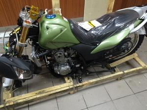

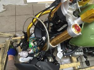

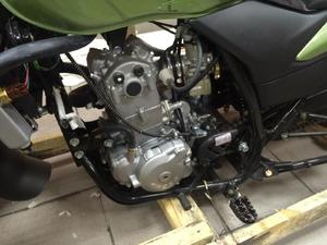

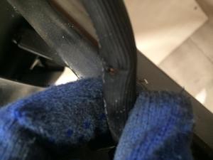

ssa Опубликовано 15 февраля, 2015 Жалоба Опубликовано 15 февраля, 2015 Про бочок все понятно. Когда поставишь выложи фото. Да а где взять такой бачок что на фото. Приступил к сборке мотика. Фото прилагаю. Вроде все цело. Только шланг заднего тормоза лопнутый. Видно когда проволокой перетягивали задели. Придется менять. Подскажите с какого мотика подходит что бы купить быстро. Цитата
