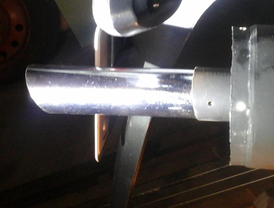

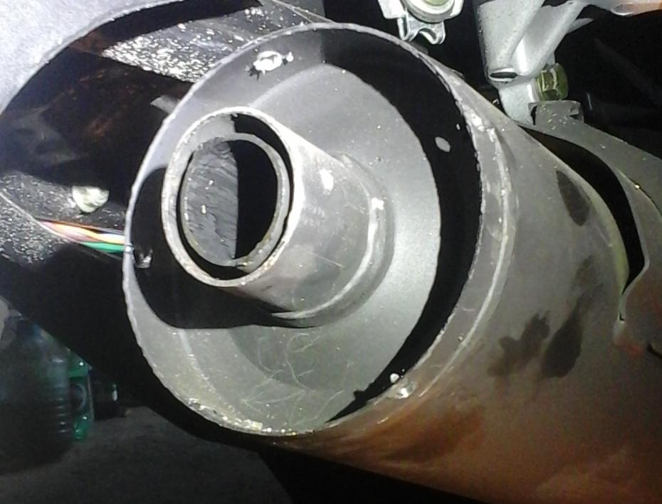

XUPOH Опубликовано 22 февраля, 2015 Жалоба Опубликовано 22 февраля, 2015 Изрядно надоел пердеж глушителя, присоединился к "хирургам": высверлил заклепки, снял колпак. Поскольку вырезать патрубок было нечем, а также учитывая, что мот еще на обкатке, решил ограничиться полумерами - отрезал суженную его часть с кольцевой вставкой, около 1 см. В получившуюся таким макаром двухслойную трубу отлично вписался кусок трубы от почившего в бозе пылесоса (хромированная такая). Конец скошен, чтобы не заливало в дождь. Зафиксирован винтом м4 с гровером от самовыпадения. Итог: выхлоп стал напоминать днепровский (поностальгировал..), заметно меньше "верхов". Пока нормально. Цитата

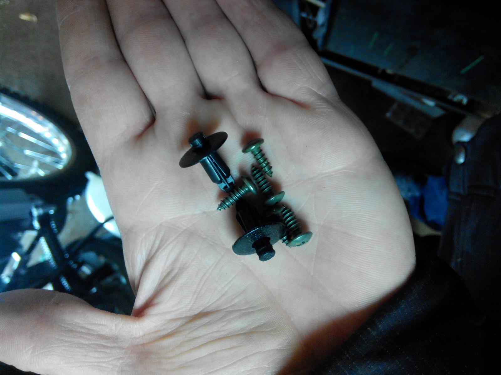

evrik9 Опубликовано 22 февраля, 2015 Жалоба Опубликовано 22 февраля, 2015 кто нибудь ставил эти саморезы от защиты рук и куда? Цитата

Tymmmi Опубликовано 23 февраля, 2015 Жалоба Опубликовано 23 февраля, 2015 По глушаку надо наверное вырезать внутреннюю трубку, она там длиной около 8см Цитата

XUPOH Опубликовано 23 февраля, 2015 Жалоба Опубликовано 23 февраля, 2015 кто нибудь ставил эти саморезы от защиты рук и куда? Это крепление пластика. Цитата
XUPOH Опубликовано 23 февраля, 2015 Жалоба Опубликовано 23 февраля, 2015 По глушаку надо наверное вырезать внутреннюю трубку, она там длиной около 8см До завершения обкатки нежелательно, чтобы хоть как-то ограничить обороты движка. Раньше на совкоциклах был штатный ограничитель на карб, который выламывали после обкатки. Цитата
