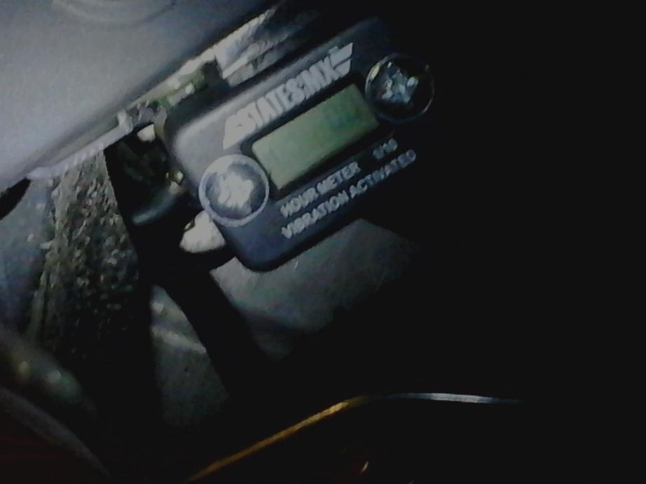

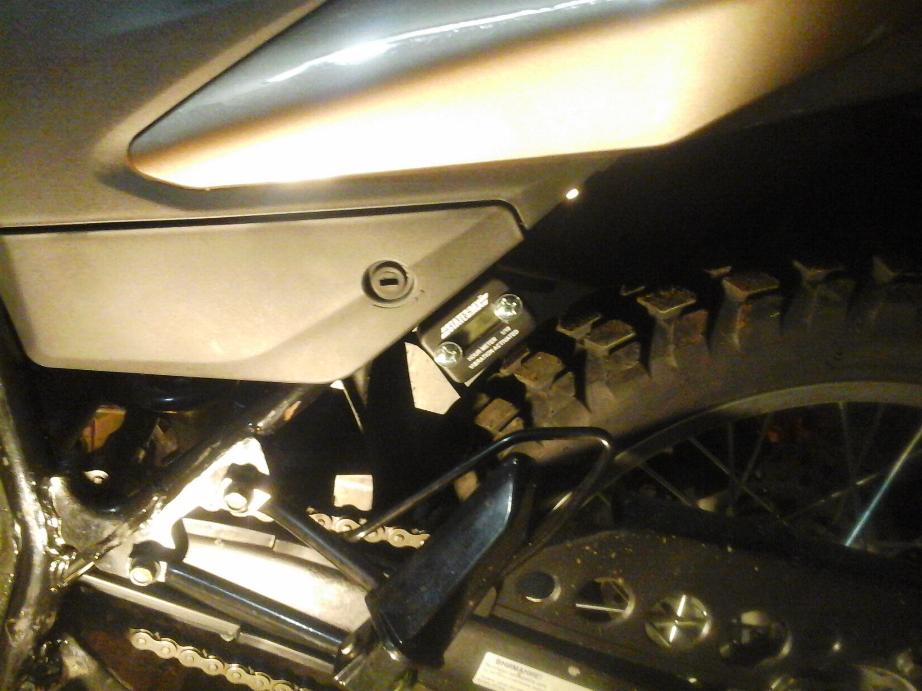

XUPOH Опубликовано 23 февраля, 2015 Жалоба Опубликовано 23 февраля, 2015 Если демонтировать замок шлемодержателя, на его место очень органично "как родной" становится vibration activated hours meter. Это для тех, кто ресурс в моточасах меряет. З.Ы. Всех с Праздником! Цитата
giga22rus Опубликовано 23 февраля, 2015 Жалоба Опубликовано 23 февраля, 2015 Если демонтировать замок шлемодержателя А это где ? )) Цитата
XUPOH Опубликовано 23 февраля, 2015 Жалоба Опубликовано 23 февраля, 2015 А это где ? )) в районе левой подножки пассажира, завтра сфоткаю. http://www.universalmotors.ru/motorcycles/racer/mo979765953.html/motorcycle-racer-crossrunner-rc250nc-gy8-14110337095274/ Цитата
giga22rus Опубликовано 23 февраля, 2015 Жалоба Опубликовано 23 февраля, 2015 Это замок шлемодержателя? не знал и как к нему шлём крепить? Цитата
XUPOH Опубликовано 24 февраля, 2015 Жалоба Опубликовано 24 февраля, 2015 Выкладываю фотки крепленя счетчика моточасов: Цитата

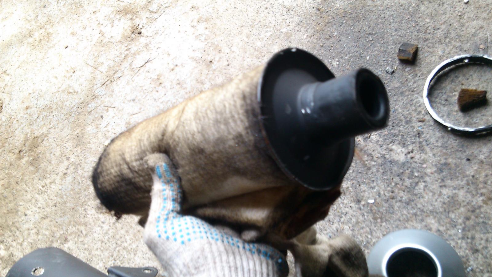

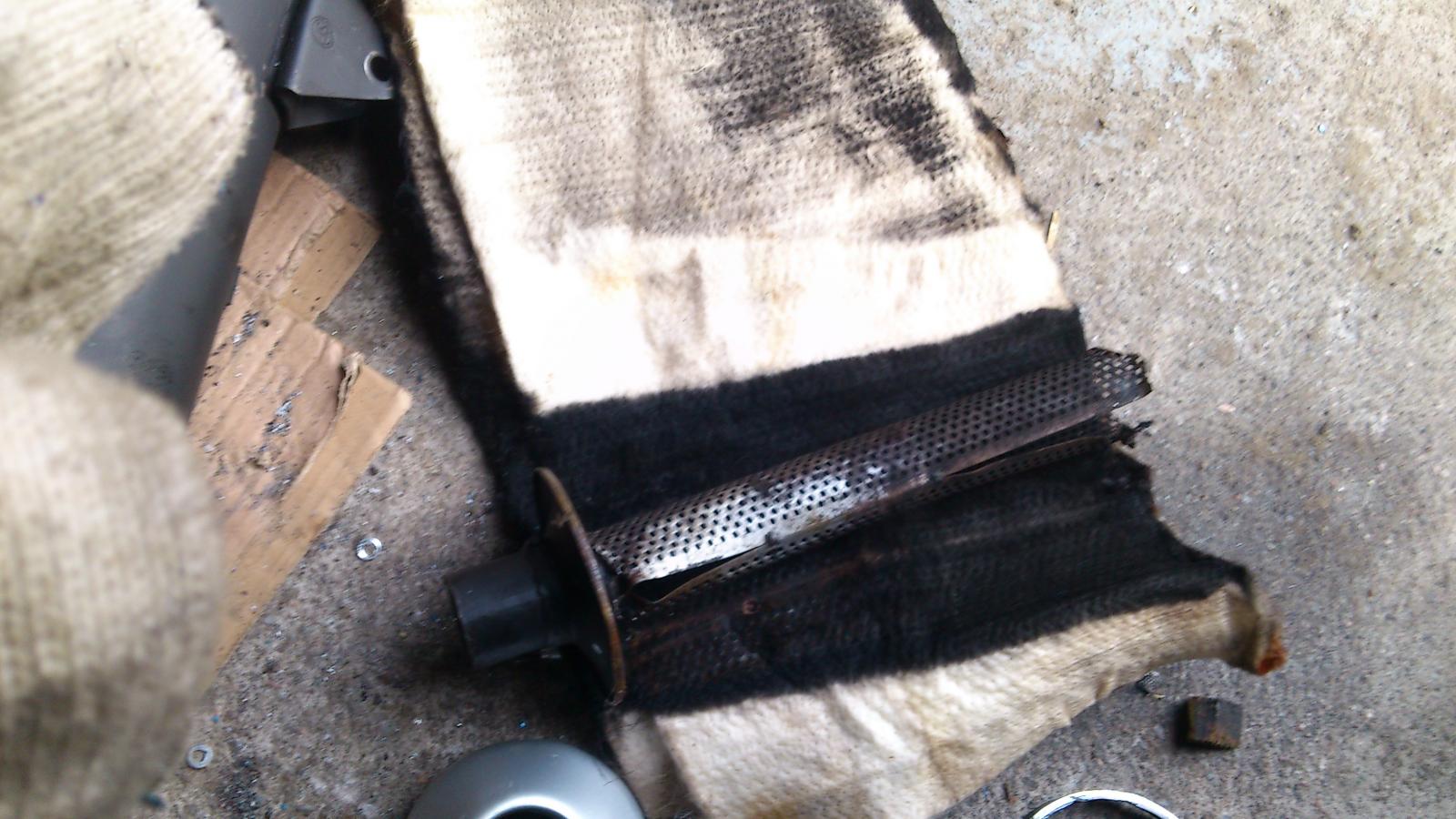

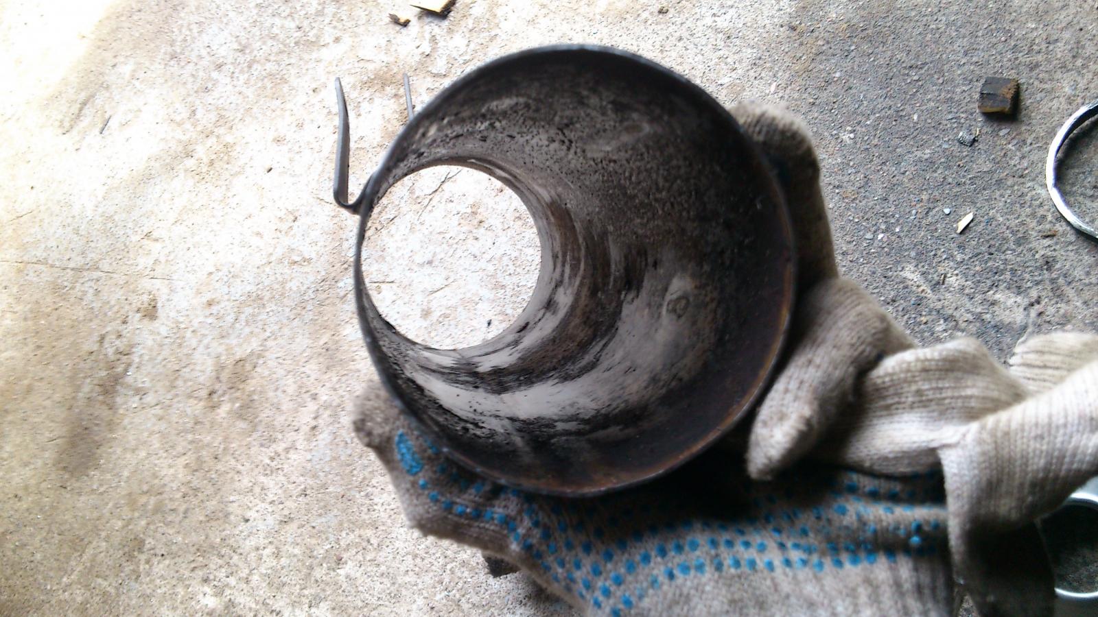

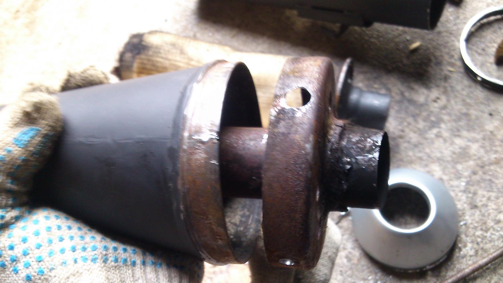

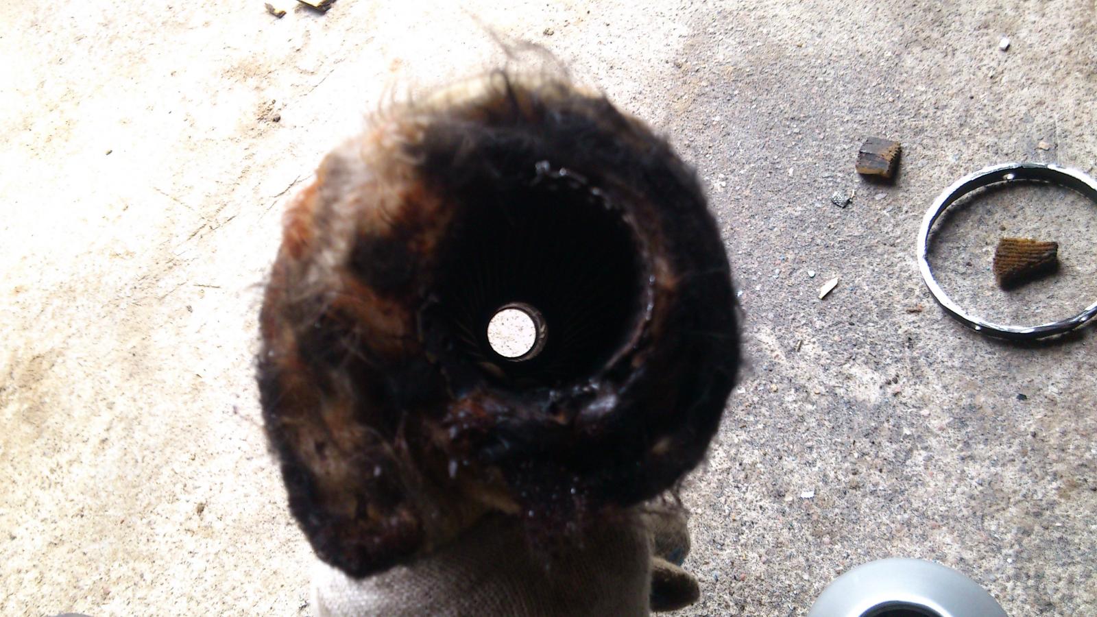

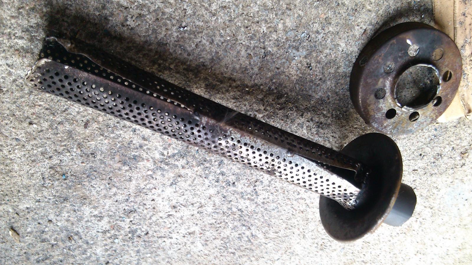

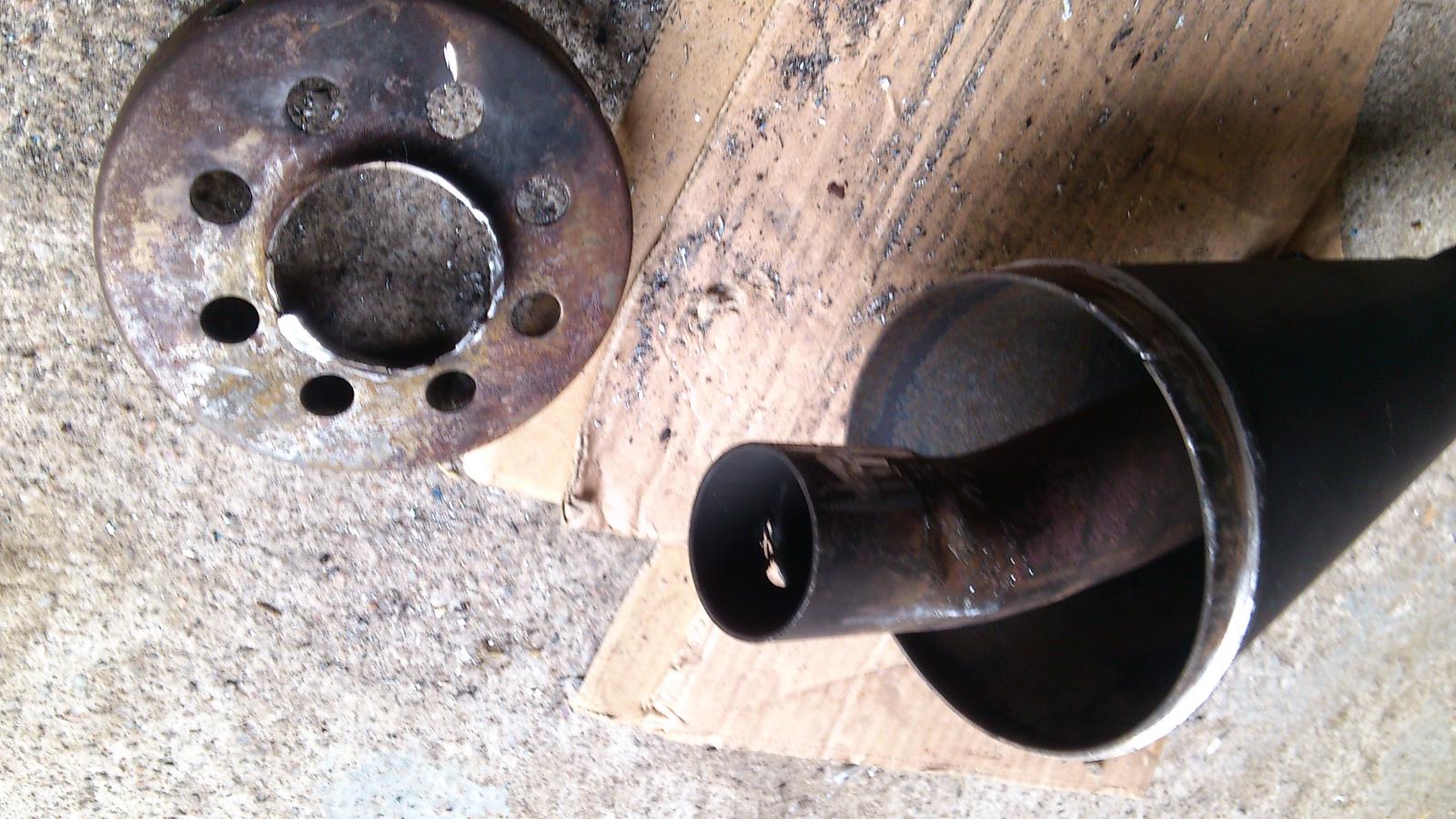

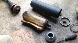

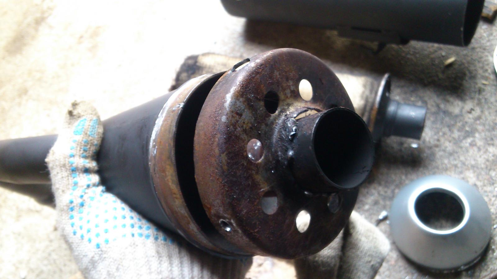

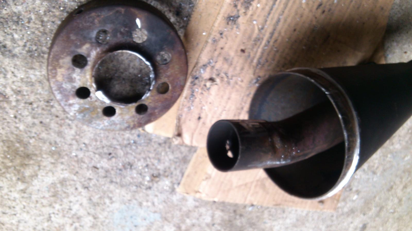

Fly099 Опубликовано 24 февраля, 2015 Жалоба Опубликовано 24 февраля, 2015 Изрядно надоел пердеж глушителя, присоединился к "хирургам": высверлил заклепки, снял колпак. Поскольку вырезать патрубок было нечем, а также учитывая, что мот еще на обкатке, решил ограничиться полумерами - отрезал суженную его часть с кольцевой вставкой, около 1 см. В получившуюся таким макаром двухслойную трубу отлично вписался кусок трубы от почившего в бозе пылесоса (хромированная такая). Конец скошен, чтобы не заливало в дождь. Зафиксирован винтом м4 с гровером от самовыпадения. Итог: выхлоп стал напоминать днепровский (поностальгировал..), заметно меньше "верхов". Пока нормально. А я решил распилить свой, пока зима нужно сделать . Ну что могу сказать всё сделано через ..ОПУ, ваты мало, очень много пустых мест ,от чего и звенит глушитель!!! всё приварино криво и на от........бись. Будем исправлять ))) Цитата

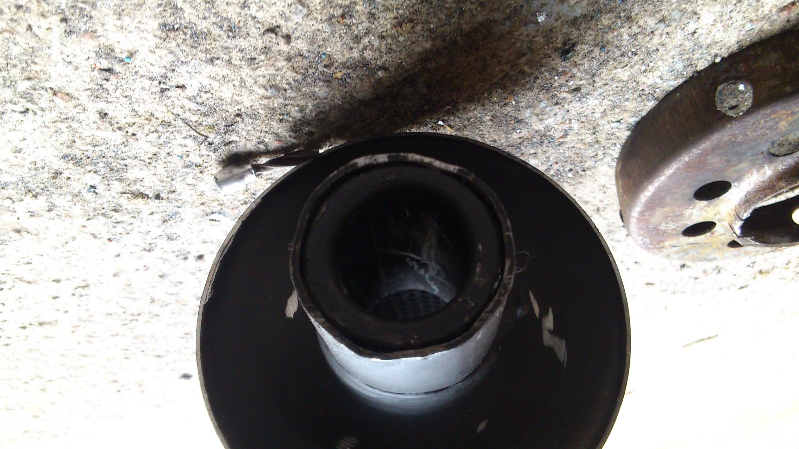

Fly099 Опубликовано 24 февраля, 2015 Жалоба Опубликовано 24 февраля, 2015 До завершения обкатки нежелательно, чтобы хоть как-то ограничить обороты движка. Раньше на совкоциклах был штатный ограничитель на карб, который выламывали после обкатки. Это не ограничитель !!! это что бы звук глушителя по нормам прошёл , они ничего другого не придумали как впендюрить туда такую вставку и закрепили её на сопливую сварку. Хороший выхлоп никогда не создаст проблем и не важно обкатка у тебя или нет, двигатель дышит хорошо, и ему легко, для сравнения тоже самое как засунуть голову в мешок и сравнить где дышать проще в мешке или без него ))). ;) Цитата
giga22rus Опубликовано 24 февраля, 2015 Жалоба Опубликовано 24 февраля, 2015 Вставку эту можно выдернуть не разбирая весь глушак? Цитата
Fly099 Опубликовано 24 февраля, 2015 Жалоба Опубликовано 24 февраля, 2015 Вставку эту можно выдернуть не разбирая весь глушак? нет, выбивается во внутрь.с обратной стороны развальцованна что бы эта вставка от перегазовки не вылетела, и прихвачена соплями сварки. Цитата

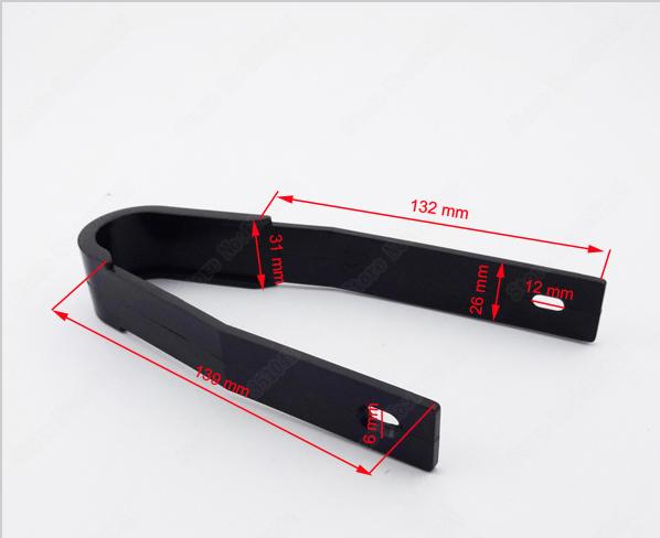

Tymmmi Опубликовано 24 февраля, 2015 Жалоба Опубликовано 24 февраля, 2015 Камрады посмотрите пожалуйста размеры слайдеры цепи на нашем мотаке!! Хочу заказать с китая резиновый (родной пластиковый и об него гремит цепь) вроде нашел, но фиг знает подойдет он или нет Нужны хотя бы примерные размеры или фото крупным планом с линейкой:)) Цитата

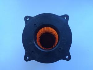

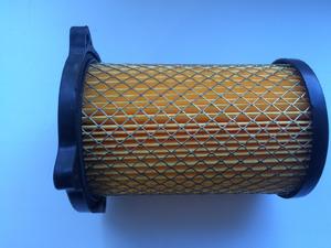

ssa Опубликовано 24 февраля, 2015 Жалоба Опубликовано 24 февраля, 2015 Снял воздушный фильтр посмотреть. Скажите а где такой заказать про запас. Ну что бы был и летом не бегать не искать. На официальном сайте нет фильтра. http://www.racer-motors.ru/spare-parts/motorcycles/racer-rc250-gy8-crossrunner/Filtr/ Габариты фильтра длина 130 мм, диаметр нижний 85 мм, диаметр верхний 95 мм, диаметр верхний внутренний 50 мм. Цитата
