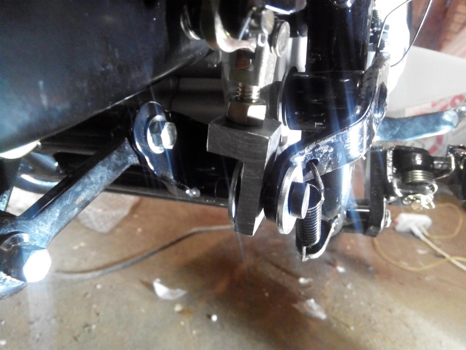

evrik9 Опубликовано 25 февраля, 2015 Жалоба Опубликовано 25 февраля, 2015 проблему потери скобы на тормозах решил таким способом..... Цитата
evrik9 Опубликовано 25 февраля, 2015 Жалоба Опубликовано 25 февраля, 2015 есть выход сделать длинее тяги на треугольнике вот только на сколько? Цитата
Svarog495 Опубликовано 25 февраля, 2015 Жалоба Опубликовано 25 февраля, 2015 есть выход сделать длинее тяги на треугольнике вот только на сколько? да там наверно не только тяги нужно удлинять, потому что и сам треугольник коротковат Цитата

GennadiyKul Опубликовано 25 февраля, 2015 Жалоба Опубликовано 25 февраля, 2015 Треугольник можно и оставить. Удлинение только мягкости прибавил. Вроде и так норм. А вот тяги надо удлиннять. Какая там сталь? Не из черняги же делать Цитата

evrik9 Опубликовано 25 февраля, 2015 Жалоба Опубликовано 25 февраля, 2015 На лазера вырежу пока есть выход 1 Цитата

GennadiyKul Опубликовано 26 февраля, 2015 Жалоба Опубликовано 26 февраля, 2015 Сталь 40 х Значит можно из рессоры резать. Цитата
evrik9 Опубликовано 26 февраля, 2015 Жалоба Опубликовано 26 февраля, 2015 На сколько длиннее делать. Цитата
