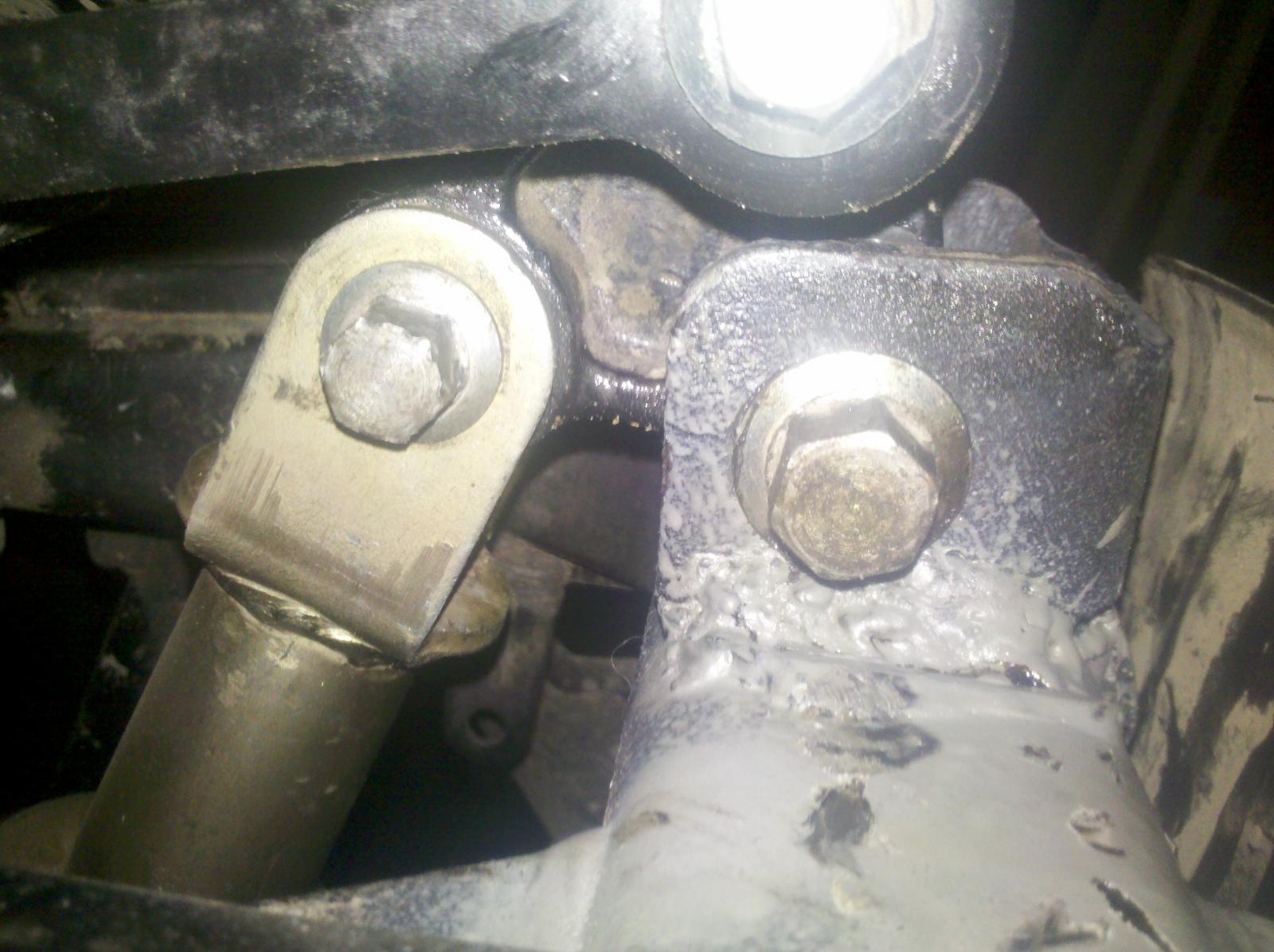

GennadiyKul Опубликовано 6 марта, 2015 Жалоба Опубликовано 6 марта, 2015 В перья по 340 залил. 7,5. Продавить до отбоя не могу, хоть и вашу сто кг. Регулировка внятно работает 6 щелчков от плюса. Дальше пустое вращение. Но я выровнял штоки, давящие на иглу. Они были просто отрублены. Может надо было верхнюю гайку чуть ниже опустить. Но и так норм.Разобрал заднюю. На маятнике в уголках под поперечной ржа. Набрался смелости и сдвинул крепление прогрессии. Должно увеличить ход и дать возможность опустить немного мот. Мне то пох(180), но многим, я вижу, неудобно. Да и друг разок упал только из за этого. ( уссатся было зрелище.) Размер имеет значение))) фиг ли. 2 Цитата

ssa Опубликовано 6 марта, 2015 Жалоба Опубликовано 6 марта, 2015 В перья по 340 залил. 7,5. Продавить до отбоя не могу, хоть и вашу сто кг. Регулировка внятно работает 6 щелчков от плюса. Дальше пустое вращение. Но я выровнял штоки, давящие на иглу. Они были просто отрублены. Может надо было верхнюю гайку чуть ниже опустить. Но и так норм.Разобрал заднюю. На маятнике в уголках под поперечной ржа. Набрался смелости и сдвинул крепление прогрессии. Должно увеличить ход и дать возможность опустить немного мот. Мне то пох(180), но многим, я вижу, неудобно. Да и друг разок упал только из за этого. ( уссатся было зрелище.) Размер имеет значение))) фиг ли. А как сдвигал крепление прогресии, можешь показать или рассказать, но лучше фото. Цитата
evrik9 Опубликовано 6 марта, 2015 Жалоба Опубликовано 6 марта, 2015 ]В перья по 340 залил. 7,5. Продавить до отбоя не могу, хоть и вашу сто кг. Регулировка внятно работает 6 щелчков от плюса. Дальше пустое вращение. Но я выровнял штоки, давящие на иглу. Они были просто отрублены. Может надо было верхнюю гайку чуть ниже опустить. Но и так норм.Разобрал заднюю. На маятнике в уголках под поперечной ржа. Набрался смелости и сдвинул крепление прогрессии. Должно увеличить ход и дать возможность опустить немного мот. Мне то пох(180), но многим, я вижу, неудобно. Да и друг разок упал только из за этого. ( уссатся было зрелище.) Размер имеет значение))) фиг ли. А как здвинул прогрессию? Цитата

GennadiyKul Опубликовано 6 марта, 2015 Жалоба Опубликовано 6 марта, 2015 Ну вот так. Немного вперёд и вверх. Рычаг надо все же удлиннять. И амморт по длиннее.))) Цитата
evrik9 Опубликовано 6 марта, 2015 Жалоба Опубликовано 6 марта, 2015 За счёт чего сдвинулось то Цитата
GennadiyKul Опубликовано 6 марта, 2015 Жалоба Опубликовано 6 марта, 2015 Эээ, за счет того, что я отрезал ухо и приварил его, сдвинув вперед. Цитата
