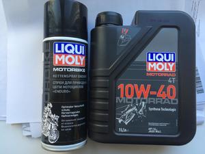

ssa Опубликовано 10 марта, 2015 Жалоба Опубликовано 10 марта, 2015 Я вот какое масло, у нас его пол города льет и смазка цепи. Гонщики наши тоже льют. Вроде никто не жаловался. Цитата
evrik9 Опубликовано 10 марта, 2015 Жалоба Опубликовано 10 марта, 2015 Сколько стоит у вас ликви моли этот? Цитата
ssa Опубликовано 10 марта, 2015 Жалоба Опубликовано 10 марта, 2015 Сколько стоит у вас ликви моли этот? У нас в магазине 1100 р. 1 л. 10W40 Цитата
