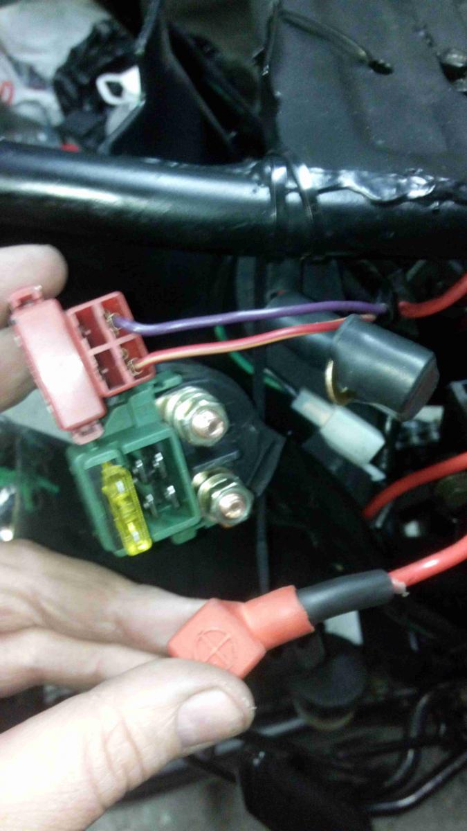

BATman3 Опубликовано 13 марта, 2015 Жалоба Опубликовано 13 марта, 2015 Народ, я в расстройстве... После переборки практически всего мота, смазки абсолютно всех узлов, замены всех жидкостей, установки ксенона, розетки прикуривателя, аварийки, ловушки цепи, аккуратной упаковке всей проводки, перетряхивания и пробрызгивания спец смазкой всех разъемов (кстати часть пинов просто выскакивали из фишек, при повторной состыковке оных) и наконец переварки глушителя... Наконец-то я решил сегодня завести мот... А он не заводится... Реле стартера даже не щелкает... При замыкании силовых контактов стартер крутит. У кого-нибудь есть электросхема от нашего или похожего мота? Мне кажется что, на реле стартера не правильно подключены провода. И еще - при нажатии на рычаг переднего тормоза не загорается стопарь, хотя микрик работает (контакты замыкаются). На приборке, почему-то, горит индикация 6 передачи. При их переключении индикация не меняется, только при включении нейтралки загорается ее лампочка... Остальное все вроде работает... Цитата
BATman3 Опубликовано 13 марта, 2015 Жалоба Опубликовано 13 марта, 2015 Кто-нибудь может сфотографировать реле стартера? Цитата
Svarog495 Опубликовано 13 марта, 2015 Жалоба Опубликовано 13 марта, 2015 Народ, я в расстройстве... После переборки практически всего мота, смазки абсолютно всех узлов, замены всех жидкостей, установки ксенона, розетки прикуривателя, аварийки, ловушки цепи, аккуратной упаковке всей проводки, перетряхивания и пробрызгивания спец смазкой всех разъемов (кстати часть пинов просто выскакивали из фишек, при повторной состыковке оных) и наконец переварки глушителя... Наконец-то я решил сегодня завести мот... А он не заводится... Реле стартера даже не щелкает... При замыкании силовых контактов стартер крутит. У кого-нибудь есть электросхема от нашего или похожего мота? Мне кажется что, на реле стартера не правильно подключены провода. И еще - при нажатии на рычаг переднего тормоза не загорается стопарь, хотя микрик работает (контакты замыкаются). На приборке, почему-то, горит индикация 6 передачи. При их переключении индикация не меняется, только при включении нейтралки загорается ее лампочка... Остальное все вроде работает... У меня было тоже самое, все дело в клеммах под приборкой, там две клеммы перепутаны были Цитата

BATman3 Опубликовано 13 марта, 2015 Жалоба Опубликовано 13 марта, 2015 У меня было тоже самое, все дело в клеммах под приборкой, там две клеммы перепутаны были Так, а какие перепутаны были? В какой фишке? Цитата
