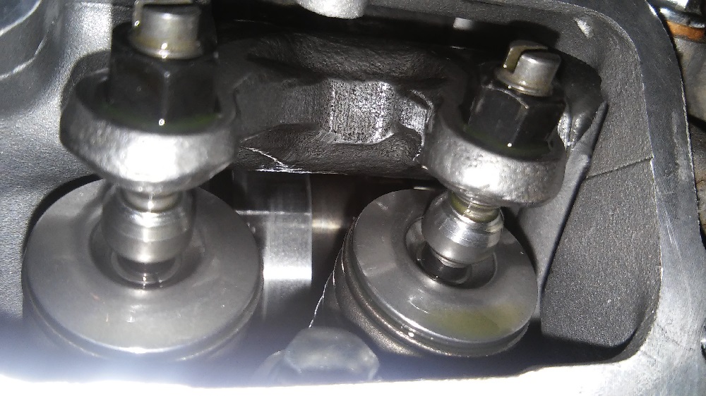

Селяви. Опубликовано 22 марта, 2015 Жалоба Поделиться Опубликовано 22 марта, 2015 А нормальный это какой? В мануале 8, поставил запасной из комплекта, купил на 5 и на 15 - других небыло. Цитата Ссылка на комментарий Поделиться на другие сайты Поделиться

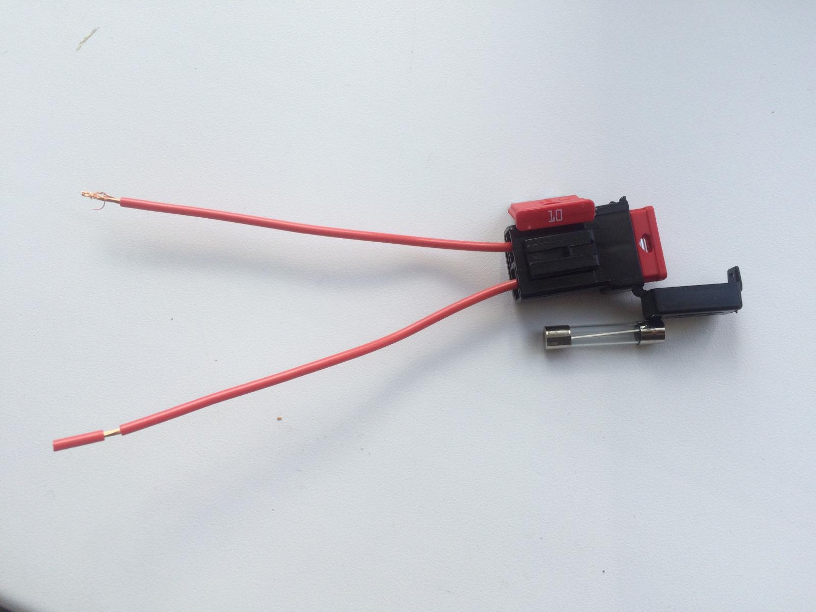

ssa Опубликовано 23 марта, 2015 Жалоба Поделиться Опубликовано 23 марта, 2015 Вот то что я буду ставить. Цитата Ссылка на комментарий Поделиться на другие сайты Поделиться

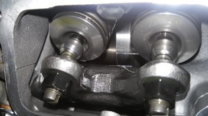

giga22rus Опубликовано 23 марта, 2015 Жалоба Поделиться Опубликовано 23 марта, 2015 Чето я не понял, нафиг вы игрались с разными зазорами если коромысло общее? ))))) У меня на впускных ноль, зажаты были наглухо, поджарились наверно (( на выпуске 0.1 и 0.15. регулировать обязательно, кто не лазил. Цитата Ссылка на комментарий Поделиться на другие сайты Поделиться
evrik9 Опубликовано 23 марта, 2015 Жалоба Поделиться Опубликовано 23 марта, 2015 0.15 на впуске? Цитата Ссылка на комментарий Поделиться на другие сайты Поделиться
evrik9 Опубликовано 23 марта, 2015 Жалоба Поделиться Опубликовано 23 марта, 2015 Или разные зазоры на выпуске? Цитата Ссылка на комментарий Поделиться на другие сайты Поделиться
giga22rus Опубликовано 23 марта, 2015 Жалоба Поделиться Опубликовано 23 марта, 2015 на выпуске. впуск 0 Цитата Ссылка на комментарий Поделиться на другие сайты Поделиться
evrik9 Опубликовано 23 марта, 2015 Жалоба Поделиться Опубликовано 23 марта, 2015 Это понятно какие делать будешь Цитата Ссылка на комментарий Поделиться на другие сайты Поделиться
giga22rus Опубликовано 23 марта, 2015 Жалоба Поделиться Опубликовано 23 марта, 2015 0.12 0.08 сделал +-2 сотки Цитата Ссылка на комментарий Поделиться на другие сайты Поделиться
evrik9 Опубликовано 23 марта, 2015 Жалоба Поделиться Опубликовано 23 марта, 2015 0.12 0.08 сделал +-2 сотки Не гремят? Цитата Ссылка на комментарий Поделиться на другие сайты Поделиться

GennadiyKul Опубликовано 24 марта, 2015 Жалоба Поделиться Опубликовано 24 марта, 2015 Х.з. 0,06 там. Я сейчас 0.09 - 0.13 поставил. Вроде не стучат. Хотя 0.06 - 0.08 вроде никаких изменений не было. Цитата Ссылка на комментарий Поделиться на другие сайты Поделиться
