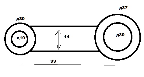

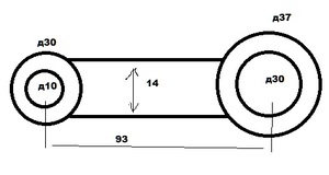

evrik9 Опубликовано 27 марта, 2015 Жалоба Поделиться Опубликовано 27 марта, 2015 А диаметр втулки этой наружной и внутренний можно померить и на сколько удлинять . Лазер есть Цитата Ссылка на комментарий Поделиться на другие сайты Поделиться
giga22rus Опубликовано 27 марта, 2015 Жалоба Поделиться Опубликовано 27 марта, 2015 Удлинять по желанию, чем длинней эта тяга, тем ниже мот. Чем длинней аморт тем выше мот. Там все в зависимости. Аморт тоже удлинить по идее надо на пару см, чтоб прогрессия лучше работала. Сейчас получается если опустить мот, закручивая нижнее ухо, то у треугольника не остается хода и он упирается в маятник. А если открутить ухо до конца, то ход появляется у треугольника, средненький, но мот становится высоким. Ща такие размеры. Толщина 10мм Цитата Ссылка на комментарий Поделиться на другие сайты Поделиться
GennadiyKul Опубликовано 27 марта, 2015 Жалоба Поделиться Опубликовано 27 марта, 2015 Прегибать то тоже не надо. Сантима на три примерно. Цитата Ссылка на комментарий Поделиться на другие сайты Поделиться

evrik9 Опубликовано 27 марта, 2015 Жалоба Поделиться Опубликовано 27 марта, 2015 Ещё размеры самой втулки где подшипники сидят куда тяги приварены Цитата Ссылка на комментарий Поделиться на другие сайты Поделиться
