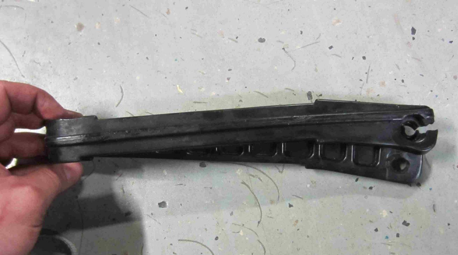

BATman3 Опубликовано 28 марта, 2015 Жалоба Опубликовано 28 марта, 2015 Кто нибудь менял слайдер цепи? Если да то где и какой брали? От чего подходит? У меня с завода оба уха под болтами были продавлены и порваны. Я сначала подложил шайбы под болты, но покатался не много и ситуация со слайдером ухудшилась :(. К сожалению я его даже не обмерил. Вот фото после покупки нового мота. Цитата

Tymmmi Опубликовано 29 марта, 2015 Жалоба Опубликовано 29 марта, 2015 Кто нибудь менял слайдер цепи? Если да то где и какой брали? От чего подходит? У меня с завода оба уха под болтами были продавлены и порваны. Я сначала подложил шайбы под болты, но покатался не много и ситуация со слайдером ухудшилась :(. К сожалению я его даже не обмерил. Вот фото после покупки нового мота. он какой-то нестандартный( тоже интересует, хочу найти резиновый Цитата
