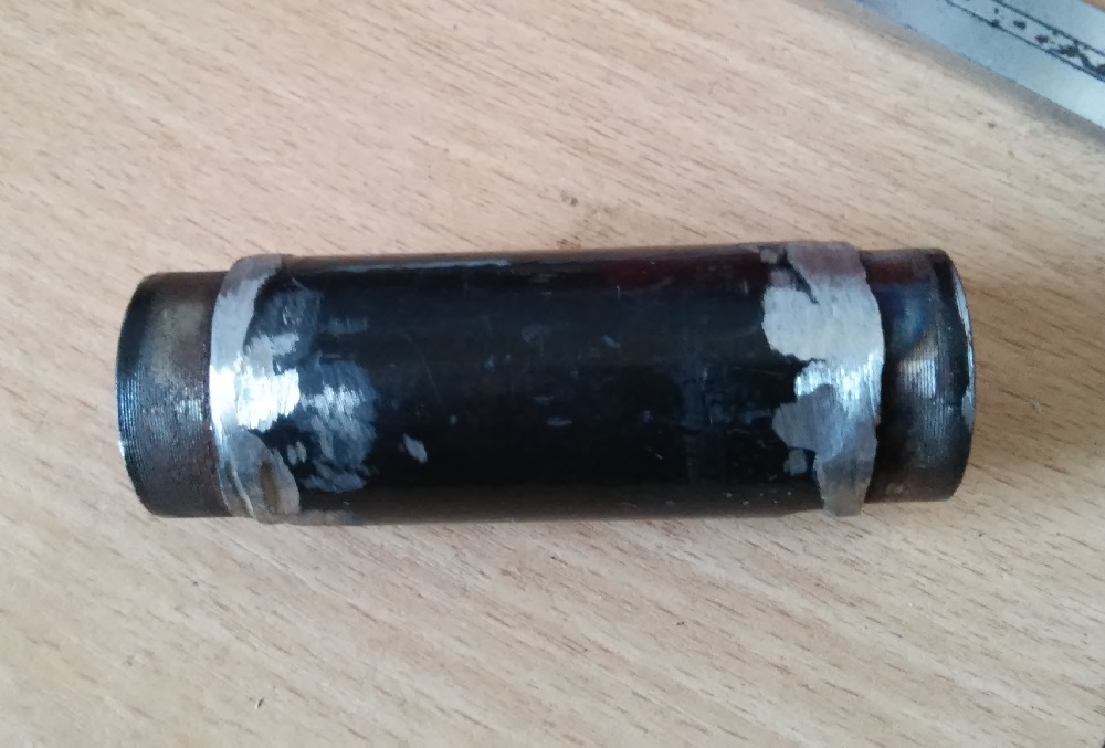

evrik9 Опубликовано 10 апреля, 2015 Жалоба Опубликовано 10 апреля, 2015 потому что нужно плотно набивать одной стекловатой ватой, первый слой я родной ватой обернул в один оборот, а дальше стекловата, металлическая шерсть фуфло, я вот доволен звуком своего глушителя !! ) на холостых мотор громче работает чем звук из выхлопа и если ехать спокойно тоже тихо звучит, но стоит накрутить ручку и сразу все знают что ты где то рядом ))) Самое главное нужно отрезать перегородку под цифрой 1. и там где цифра 2 тоже ватой набивать до упора пока уже не перестанет помещаться, чем меньше пустых мест, тем меньше неприятного звона.. ну и чем плотнее накрутишь тем тише он будет )))) и наконечник серебряный который я на фото обвёл, тоже переделать нужно, он пустой вот он от вибрации и звенит, проверить легко так же как лопатой на видео , заведите мотик и просто руками крепко обхватите этот наконечник сразу услышите изменения. А как его резал со стороны шва? По шву пилил или рядом отпилил тоже так же на клёпки хочу переделать Цитата
evrik9 Опубликовано 10 апреля, 2015 Жалоба Опубликовано 10 апреля, 2015 потому что нужно плотно набивать одной стекловатой ватой, первый слой я родной ватой обернул в один оборот, а дальше стекловата, металлическая шерсть фуфло, я вот доволен звуком своего глушителя !! ) на холостых мотор громче работает чем звук из выхлопа и если ехать спокойно тоже тихо звучит, но стоит накрутить ручку и сразу все знают что ты где то рядом ))) Самое главное нужно отрезать перегородку под цифрой 1. и там где цифра 2 тоже ватой набивать до упора пока уже не перестанет помещаться, чем меньше пустых мест, тем меньше неприятного звона.. ну и чем плотнее накрутишь тем тише он будет )))) и наконечник серебряный который я на фото обвёл, тоже переделать нужно, он пустой вот он от вибрации и звенит, проверить легко так же как лопатой на видео , заведите мотик и просто руками крепко обхватите этот наконечник сразу услышите изменения. На фото кольцо лежит это как раз со швом оно? Цитата
