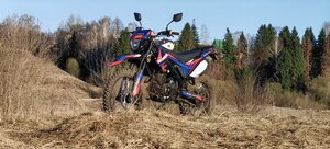

всем счастливым владельцам привет! Регистрируемся не стесняемся,  добавляемся, отмечаемся, обсуждаем. приобрел на неделе этот мот ощущения только положительные не смотря на некоторые  нюансы. За свои деньги считаю мотоцикл Бомбаimage.thumb.jpeg.2c6be57399bc5f5c9a9f5df239c63adf.jpeg
