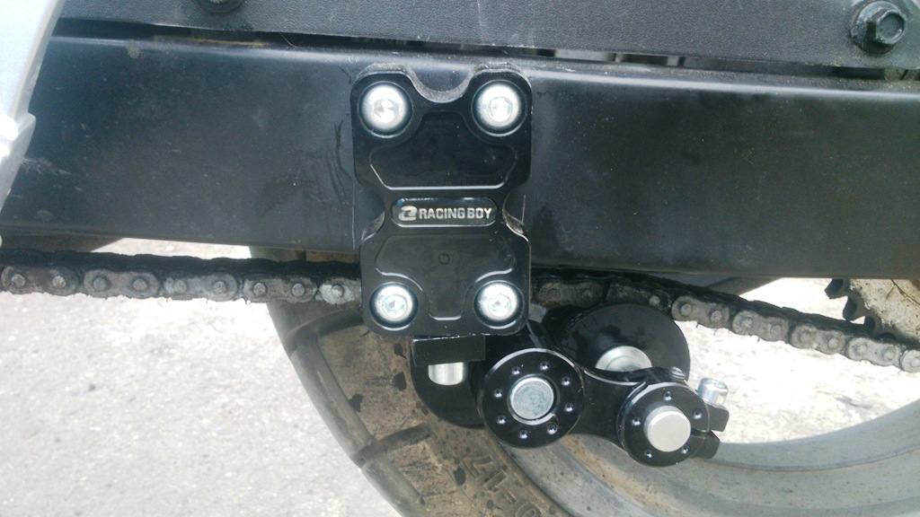

без али в России ни куда. вот наверное самая полезная железка для мотоцикла, не считая карбюратора.
не уж то маятник сверлил ради установки? :)
да я тоже опасался. на чем то более серьезном не рискнул бы. а тут... это не эндурик, скакать по бревнам ему не светит,  разогнаться до 250 км в час тоже не светит))) так что 2 лишние дырки его ни как не ослабят.  по уму там были и варианты приварить крепеж но лень было ехать к сварщику))
Там же и с нормальным крепежем были без сверлений всяких под разные маятники
были)) но вопрос я этот пропустил. маятник шириной 70 мм а приехал для 50 мм.  но и таким методом стал нормально и работает отлично уже неделю

А зачем это? Только на данном форуме я впервые увидел такие "изделия", которыми по непонятной мне причине здесь стараются оснастить китайские мотоциклы.
Что такого уникального в китайских мотоциклах, что только на них это вешают и радуются? Я недавно тоже приобрёл именно китайский мотоцикл, может и мне такое нужно?
Объясните неграмотному пользователю японской мототехники. Можно в личку, чтобы не засорять тему. Заранее спасибо.
А чего такого, обычная ловушка цепи. Мне кажется вполне удобная штука и за цепью следить меньше нужно
5 минут назад, 6ЕН сказал:
А чего за цепью следить? У меня на Yamaha FZ6-N 530-я цепь прошла почти 50 тысяч километров, подтягивал всего раза два, когда заднюю резину менял.
Даже и 30% нет износа по рискам на маятнике. Такими темпами она все 80 тысяч пройдет в режиме мототуризма.
На Yamaha YBR125 428-я цепь прошла 32 тысячи, подтягивал тоже всего раза три. Заменил по причине неравномерного износа, по рискам на маятнике всего 40% износ был.
Не требовалось мне напрягаться и с цепями 520 на других мотоциклах. Пробеги свыше 20 тысяч и 1-2 раза подтягивал всего.
Только смазывал трансмиссионкой минеральной каждые 300-500 км. По этой причине я и спрашиваю зачем сверлить маятник и вешать какие-то ролики?

цепь то хорошая у тебя на японе была.хотя эта херь и туда бы пригодилась.при прыжках и кочках уже не соскочит точно

Ничего, что ходы подвесок разные на эндуриках.. для которых это задумано... и дорожниках.. И если на дорожнике прогиб 1.5 см, то на эндуро он в три раза больше.. Теперь думать начинаем, почему на эндуро ставят ловушки цепи и ролики.. На дорожниках это все естественно не нужно, но не лишне...
 На япах это так-же есть
