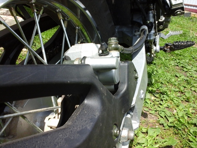

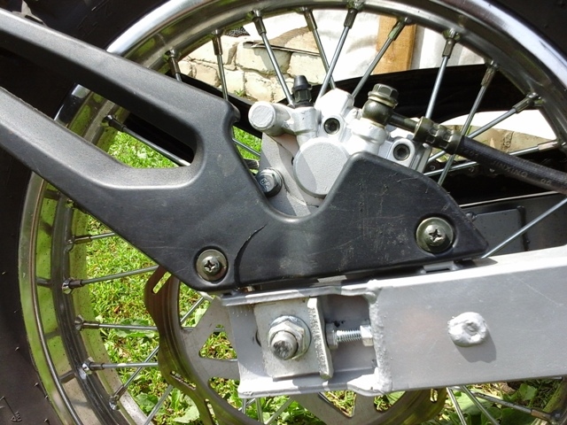

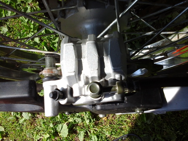

seninmiha Опубликовано 25 июня, 2015 Жалоба Опубликовано 25 июня, 2015 Кто жаловался на работу заднего тормоза, читайте сюда. При торможении супппорт заднего тормоза сдвигается наружу и упирается в пластмассовый грязеотбойник, а так как отбойник прижат к суппорту вплотную, то и сдвигаться суппорту некуда. Как следствие невнятные тормоза, раскол отбойника и повышенный износ правой тормозной колодки. К тому времени когда правая колодка износилась полностью, левая была как новая. А всего-то лишь нужно сточить наждаком часть отбойника в месте, где прижимается суппорт! После доработки тормоза стали адекватные. Идея и фотографии представлены моим другом Лоскутовым Сергеем. 2 Цитата
RamonAlex Опубликовано 25 июня, 2015 Автор Жалоба Опубликовано 25 июня, 2015 Кто жаловался на работу заднего тормоза, читайте сюда. При торможении супппорт заднего тормоза сдвигается наружу и упирается в пластмассовый грязеотбойник, а так как отбойник прижат к суппорту вплотную, то и сдвигаться суппорту некуда. Как следствие невнятные тормоза, раскол отбойника и повышенный износ правой тормозной колодки. К тому времени когда правая колодка износилась полностью, левая была как новая. А всего-то лишь нужно сточить наждаком часть отбойника в месте, где прижимается суппорт! После доработки тормоза стали адекватные. Идея и фотографии представлены моим другом Лоскутовым Сергеем.что то на фото не видно ничего... где этот отбойник то? и где точили? Цитата
