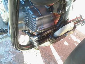

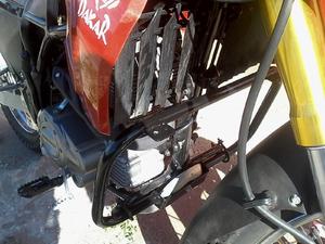

Egor1984 Опубликовано 14 августа, 2015 Жалоба Опубликовано 14 августа, 2015 вот такие дуги мне сварили. размеры такие же как у Nikname,за что большое ему СПАСИБО. Но сварщик проявил разумную инициативу, и сделал нижнее крепление повыше,и другого плана.для бОльшей прочности закрепили их еще и к родным дугам.Сверху площадки,где будут стоять светодиодные ДХО. Кстати,буду очень благодарен,если кто-то подскажет из опытных,к какому проводу их можно подцепить,чтобы горели постоянно,при включенном ключе зажигания? 3 Цитата
Nikname Опубликовано 14 августа, 2015 Жалоба Опубликовано 14 августа, 2015 вот такие дуги мне сварили. размеры такие же как у Nikname,за что большое ему СПАСИБО. Но сварщик проявил разумную инициативу, и сделал нижнее крепление повыше,и другого плана.для бОльшей прочности закрепили их еще и к родным дугам.Сверху площадки,где будут стоять светодиодные ДХО. Кстати,буду очень благодарен,если кто-то подскажет из опытных,к какому проводу их можно подцепить,чтобы горели постоянно,при включенном ключе зажигания? Я бы сделал так: плюс взял с аккума и через реле подключил к ДХО, а управление релюхой сделал бы от катушки зажигания. Любой электрик сделает за 15 минут ;) Цитата
Egor1984 Опубликовано 14 августа, 2015 Жалоба Опубликовано 14 августа, 2015 Я бы сделал так: плюс взял с аккума и через реле подключил к ДХО, а управление релюхой сделал бы от катушки зажигания. Любой электрик сделает за 15 минут ;) наверное так и придется к спецу обращаться) электрика для меня темный лес. Цитата
