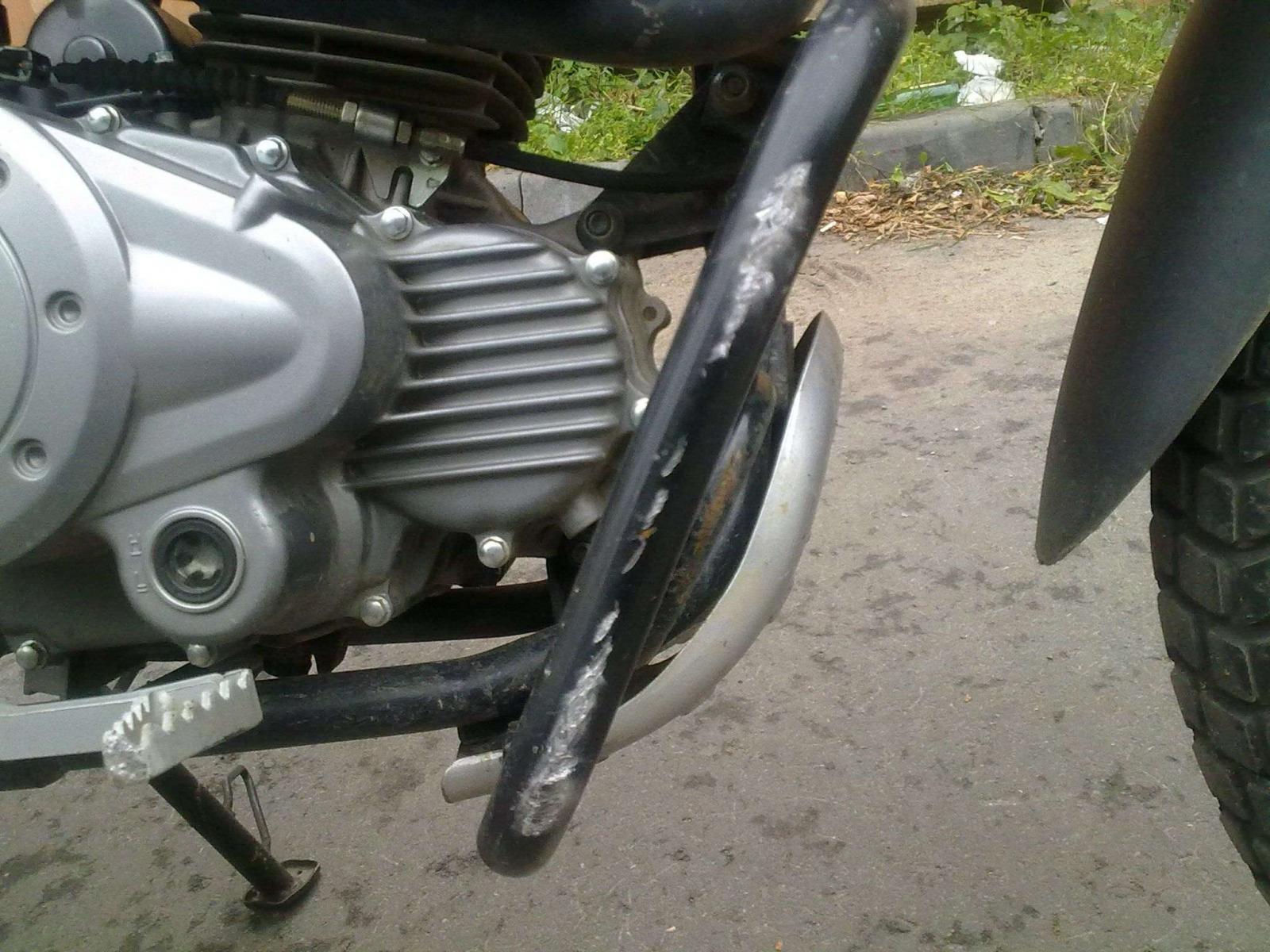

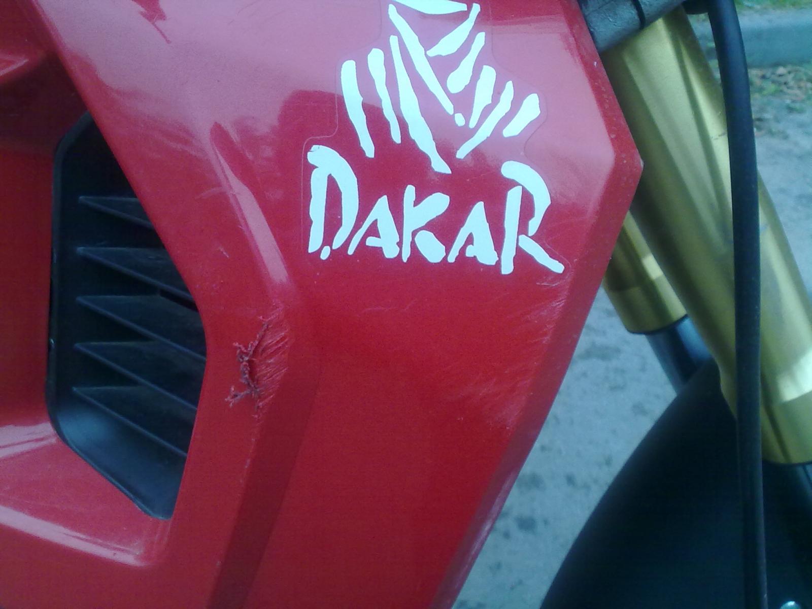

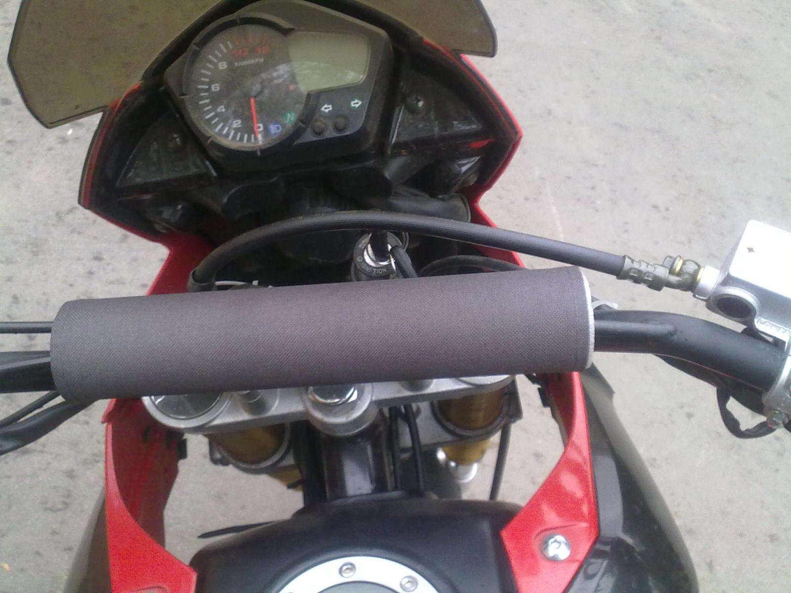

Nikname Опубликовано 8 сентября, 2015 Жалоба Опубликовано 8 сентября, 2015 На днях разложился на асфальте. Оттормаживался перед поворотом и наехал на разметку пешеходного перехода. Переднее колесо сорвалось в юз, я упал на асфальт. Основной удар пришелся на дуги и руль. Он погнулся. Пара царапин на пластике. Потери были минимальны, а меня спасла экипировка. Руль выправляется легко: нужно сесть на мот и ногой упереться в погнутую сторону. Разгибается легко. Фотки не вставляются больше. Цитата
приль Опубликовано 8 сентября, 2015 Жалоба Опубликовано 8 сентября, 2015 На днях разложился на асфальте. Оттормаживался перед поворотом и наехал на разметку пешеходного перехода. Переднее колесо сорвалось в юз, я упал на асфальт. Основной удар пришелся на дуги и руль. Он погнулся. Пара царапин на пластике. Потери были минимальны, а меня спасла экипировка. Руль выправляется легко: нужно сесть на мот и ногой упереться в погнутую сторону. Разгибается легко. Фотки не вставляются больше. Дуги это хорошая вещь, спасают реально, проверено на себе, раньше экипа не было никакого, падал на восходе, дуги спасали от серьезных повреждений. Цитата

RamonAlex Опубликовано 9 сентября, 2015 Автор Жалоба Опубликовано 9 сентября, 2015 На днях разложился на асфальте. Оттормаживался перед поворотом и наехал на разметку пешеходного перехода. Переднее колесо сорвалось в юз, я упал на асфальт. Основной удар пришелся на дуги и руль. Он погнулся. Пара царапин на пластике. Потери были минимальны, а меня спасла экипировка. Руль выправляется легко: нужно сесть на мот и ногой упереться в погнутую сторону. Разгибается легко. Фотки не вставляются больше. у меня в прошлом году тоже был погнут руль после падения, только сильней, я не стал его выгибать, поставил руль от Ирбиса ТТР (встал как родной),руль от ирбиса помощней будет, металл толще, единственное что пришлось сделать при установке это просверлить отверстия под шток от пультов, ну и покрасил его в чёрный цвет, т.к. продали мне его неокрашенный. Цитата
