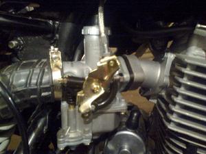

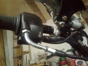

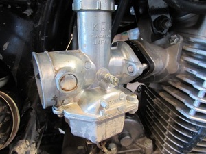

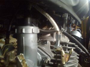

seninmiha Опубликовано 21 сентября, 2015 Жалоба Опубликовано 21 сентября, 2015 Итак, честный отзыв про карбюратор «Кейхин» маде ин Китай. Заказывал на «Алике» за 2700руб. Хотел взять без ускорительного насоса, но за неимением таковых взял какой есть. Тросик, который идет в комплекте длинноват да еще и с прямым подводом к пульту на руле. Купил в магазине тросик от «Альфы» и сделал из двух один. Родной оставил про запас на тот случай если мой новомодный трос перетрется. Кстати, тот тросик, который дергает ускорительный насос, подходит к нему с сильным изгибом из-за мешающего бензобака. (на фото видно). Когда снял карбюратор, то увидел ужасающую картину: воздушные каналы карбюратора, переходной муфты (черная) и впускного патрубка не совпадают и смещены относительно друг-друга по вертикали где-то на 3мм. То есть когда дроссельная заслонка закрыта и двигатель работает на холостых, бензовоздушная смесь бьет в эту «стену» - иначе не назовешь. При таком положении дел двигатель не может нормально работать на холостых в принципе. В 90-е годы в журналах «Мото» были статьи по доводке моторов «Минсков» и «Яв». Там особое внимание уделялось удалению таких ступенек в продувочных окнах и их полировке. Я сам в свое время таким образом дорабатывал свои «Минск» и «Яву», поэтому знаю о чем говорю. Итак, радость от запуска двигателя откладывалась еще на один вечер. Полукруглым напильником была сточена внутренняя нижняя часть впускного патрубка до границы совпадения с отверстием карбюратора. Немножко пришлось подточить черный переходник (муфту) и подрезать прокладку. Патрубок полируем «нулевкой», затем моем горячей водой с зубной щеткой и мылом. Ничего сложного нет, я с тросиком дольше возился. После установки карбюратора на место мотоцикл завелся сразу и О ЧУДО! Двигатель на холодную стал ровно и устойчиво работать на 1300-1400 оборотов! Радости моей не было предела. Раньше на холодную он вообще глох и нужно было подгазовывать, пока не прогреется. Меньше 2000об. двигатель раньше и прогретый то не держал. Бывали случаи, что даже на ходу при переключении передач движок глох – сейчас этого нет. Добавилось тяги на низах, трогаться стало приятнее, звук из глушителя стал более сочным и басовитым, а на ходу еще и более тихим. При разгоне тяга ровная во всех диапазонах. Буду брать у друга непеределанный «Дакар» и сравнивать. Испытания продолжаются. Вот только отчего произошли улучшения, то ли от нового карбюратора, то ли от доработки патрубка, то ли в комплексе мер – сказать не получится, т.к. со старым карбюратором я испытывать не хочу. Но могу сказать точно одно – нужно дорабатывать патрубок, возможно и установка нового карбюратора не понадобится. Спасибо всем кто дочитал до конца, отвечу на любые вопросы. 8 Цитата

RamonAlex Опубликовано 21 сентября, 2015 Автор Жалоба Опубликовано 21 сентября, 2015 Итак, честный отзыв про карбюратор «Кейхин» маде ин Китай. Заказывал на «Алике» за 2700руб. Хотел взять без ускорительного насоса, но за неимением таковых взял какой есть. Тросик, который идет в комплекте длинноват да еще и с прямым подводом к пульту на руле. Купил в магазине тросик от «Альфы» и сделал из двух один. Родной оставил про запас на тот случай если мой новомодный трос перетрется. Кстати, тот тросик, который дергает ускорительный насос, подходит к нему с сильным изгибом из-за мешающего бензобака. (на фото видно). Когда снял карбюратор, то увидел ужасающую картину: воздушные каналы карбюратора, переходной муфты (черная) и впускного патрубка не совпадают и смещены относительно друг-друга по вертикали где-то на 3мм. То есть когда дроссельная заслонка закрыта и двигатель работает на холостых, бензовоздушная смесь бьет в эту «стену» - иначе не назовешь. При таком положении дел двигатель не может нормально работать на холостых в принципе. В 90-е годы в журналах «Мото» были статьи по доводке моторов «Минсков» и «Яв». Там особое внимание уделялось удалению таких ступенек в продувочных окнах и их полировке. Я сам в свое время таким образом дорабатывал свои «Минск» и «Яву», поэтому знаю о чем говорю. Итак, радость от запуска двигателя откладывалась еще на один вечер. Полукруглым напильником была сточена внутренняя нижняя часть впускного патрубка до границы совпадения с отверстием карбюратора. Немножко пришлось подточить черный переходник (муфту) и подрезать прокладку. Патрубок полируем «нулевкой», затем моем горячей водой с зубной щеткой и мылом. Ничего сложного нет, я с тросиком дольше возился. После установки карбюратора на место мотоцикл завелся сразу и О ЧУДО! Двигатель на холодную стал ровно и устойчиво работать на 1300-1400 оборотов! Радости моей не было предела. Раньше на холодную он вообще глох и нужно было подгазовывать, пока не прогреется. Меньше 2000об. двигатель раньше и прогретый то не держал. Бывали случаи, что даже на ходу при переключении передач движок глох – сейчас этого нет. Добавилось тяги на низах, трогаться стало приятнее, звук из глушителя стал более сочным и басовитым, а на ходу еще и более тихим. При разгоне тяга ровная во всех диапазонах. Буду брать у друга непеределанный «Дакар» и сравнивать. Испытания продолжаются. Вот только отчего произошли улучшения, то ли от нового карбюратора, то ли от доработки патрубка, то ли в комплексе мер – сказать не получится, т.к. со старым карбюратором я испытывать не хочу. Но могу сказать точно одно – нужно дорабатывать патрубок, возможно и установка нового карбюратора не понадобится. Спасибо всем кто дочитал до конца, отвечу на любые вопросы. Так на втором Дакаре сделайте теже самые действия с патрубком ( лишнем не будет) и поставьте родной карб, после этого сравнивайте работу самих карбов. С нетерпением ждём отчёта))) Цитата

Vasechkin Опубликовано 21 сентября, 2015 Жалоба Опубликовано 21 сентября, 2015 Итак, честный отзыв про карбюратор «Кейхин» маде ин Китай. Заказывал на «Алике» за 2700руб. Хотел взять без ускорительного насоса, но за неимением таковых взял какой есть. Тросик, который идет в комплекте длинноват да еще и с прямым подводом к пульту на руле. Купил в магазине тросик от «Альфы» и сделал из двух один. Родной оставил про запас на тот случай если мой новомодный трос перетрется. Кстати, тот тросик, который дергает ускорительный насос, подходит к нему с сильным изгибом из-за мешающего бензобака. (на фото видно). Когда снял карбюратор, то увидел ужасающую картину: воздушные каналы карбюратора, переходной муфты (черная) и впускного патрубка не совпадают и смещены относительно друг-друга по вертикали где-то на 3мм. То есть когда дроссельная заслонка закрыта и двигатель работает на холостых, бензовоздушная смесь бьет в эту «стену» - иначе не назовешь. При таком положении дел двигатель не может нормально работать на холостых в принципе. В 90-е годы в журналах «Мото» были статьи по доводке моторов «Минсков» и «Яв». Там особое внимание уделялось удалению таких ступенек в продувочных окнах и их полировке. Я сам в свое время таким образом дорабатывал свои «Минск» и «Яву», поэтому знаю о чем говорю. Итак, радость от запуска двигателя откладывалась еще на один вечер. Полукруглым напильником была сточена внутренняя нижняя часть впускного патрубка до границы совпадения с отверстием карбюратора. Немножко пришлось подточить черный переходник (муфту) и подрезать прокладку. Патрубок полируем «нулевкой», затем моем горячей водой с зубной щеткой и мылом. Ничего сложного нет, я с тросиком дольше возился. После установки карбюратора на место мотоцикл завелся сразу и О ЧУДО! Двигатель на холодную стал ровно и устойчиво работать на 1300-1400 оборотов! Радости моей не было предела. Раньше на холодную он вообще глох и нужно было подгазовывать, пока не прогреется. Меньше 2000об. двигатель раньше и прогретый то не держал. Бывали случаи, что даже на ходу при переключении передач движок глох – сейчас этого нет. Добавилось тяги на низах, трогаться стало приятнее, звук из глушителя стал более сочным и басовитым, а на ходу еще и более тихим. При разгоне тяга ровная во всех диапазонах. Буду брать у друга непеределанный «Дакар» и сравнивать. Испытания продолжаются. Вот только отчего произошли улучшения, то ли от нового карбюратора, то ли от доработки патрубка, то ли в комплексе мер – сказать не получится, т.к. со старым карбюратором я испытывать не хочу. Но могу сказать точно одно – нужно дорабатывать патрубок, возможно и установка нового карбюратора не понадобится. Спасибо всем кто дочитал до конца, отвечу на любые вопросы. поделился на Патроновской ветке... Цитата

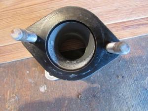

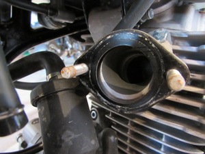

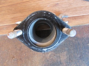

seninmiha Опубликовано 23 сентября, 2015 Жалоба Опубликовано 23 сентября, 2015 Итак, недолго думая, решили переделать у товарища патрубок на его мотоцикле. Снимаем правую облицовку и обеспечиваем доступ к карбюратору. Откручиваем гаечки на карбюраторе и отводим его в сторону, чтобы не мешался. Заглядываем через патрубок внутрь и убеждаемся, что китайцы "вместо саксофона втюхали нам медный свисток". Снимаем патрубок, отчерчиваем карандашиком докуда будем срезать, напильник в руки и вперед. (с бормашинкой будет веселее). Кстати черный переходник может стоять вверх ногами. В данном случае он стоял как надо и его даже не пришлось подтачивать. После обработки не забудьте все тщательно промыть. Далее ставим все место, заводим двигатель и (!) радуемся как ровнее он и устойчивей стал работать. Резюме: холостые стали устойчивее, добавилось тяги на низах, трогаться с места стало легче и приятнее, а главное после того как мотоцикл переночевал на улице с утра завелся сразу и уже на холодную устойчиво держал холостые. Раньше нужно было подгазовывать и ждать пока не прогреется. Далее сравнивали с моим мотоциклом (напомню карбюратор с ускорительным насосом из Китая) на ходу. Разницы особо не заметили, мне даже показалось, что у товарища мотоцикл веселее набирает обороты (легче раскручивается). От ускорительного насоса толку никакого. пробовал без него - разницы никакой. В общем, если бы знал заранее, карбюратор бы новый покупать не стал. Пусть он и работает чуть-чуть получше, но не настолько чтобы отдать за него 2700 руб. 6 Цитата
приль Опубликовано 23 сентября, 2015 Жалоба Опубликовано 23 сентября, 2015 Офигеть, вот почему он холостые не держит на холодную, да и тяги полюбому прибавится, сантиметр почти убирать надо. А к карбу черная пластина ровно ложится? Цитата
