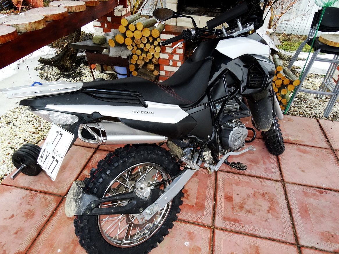

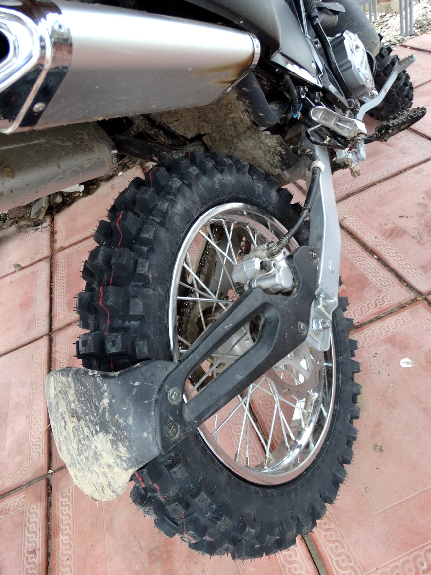

Дэн Опубликовано 16 апреля, 2016 Жалоба Опубликовано 16 апреля, 2016 Короче -воткнул я, наконец то злую резину. Переобул сам- не сложно. Сложнее вывесить колёса без приспособы ! Но на что нам смекалка ! )) :D Полистав американские сайты (у нас отзывов и тестов мало) - выбор пал на IRC VE33 - 4-5 звёзд народ ставит повально ей. Ну что сказать, парни... До этого -целый сезон - на стоковом gовне я только падал, менял пластик и боялся после дождя куда то съехать с асфальта - даже на мокрой траве зад уносило... Теперь я наконец то прочувствовал, что такое настоящий "держак" и для чего предназначен наш Dakar ... Жалею только обо дном- что сразу не выкинул на помойку ту резину с который продавался мот... Изумительно гребёт -грунтовка, поле, жижа - колея стала намного безопасней- за счёт грунтозацепов боковых... Жопу не сносит - даже если яму сбоку проходить, а не по центру. Думал "задница" будет на асфальте - ничего подобного - конечно, асфальт не её стихия - но всё прогнозируемо на удивление - ничего не подламывается, как пугали. Наверное, только очень резко тормозить может не стоит - но я пробовал по разному- в юз не уходил... Но что творит вне дорог- это просто песня ! Не зря производитель её позиционируют для спорт. выступлений.... давление качнул 1.5 - пишут что на такой надо ездить 0.9 -1.2 но у нас нет в колёсах буксаторов- так что я престраховался и 1.5 качнул- и по-моему угадал - то что надо! Да- и ставить обязательно надо и зад и перед злой- иначе зад будет грести, а перед тупо сносить... В общем советую! Небо и земля... Теперь вот действительно- пофиг какая погода и что под колесами- любое направление- дорога ! Да и здоровье дороже ! :) :ph34r: 7 Цитата

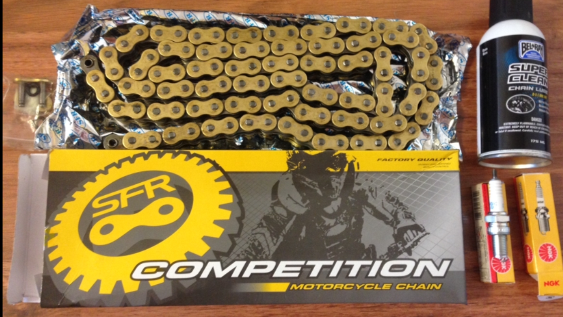

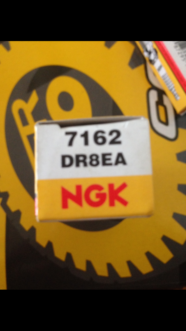

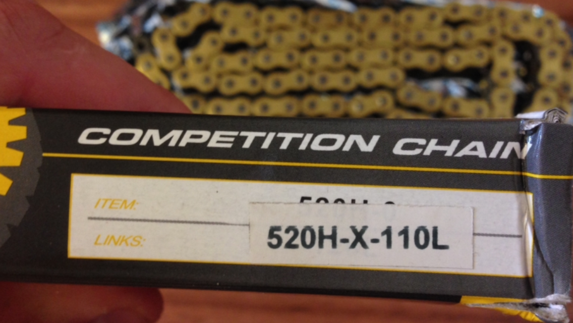

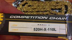

MaxSolovei Опубликовано 17 апреля, 2016 Жалоба Опубликовано 17 апреля, 2016 Цепь SFR 520H-X-110L нужно будет резать до 104. Свеча NGK DR8EA. Масло MOTUL 5100 10W40. Смазка BEL REY. Буду держать вас в курсе работоспособности данных обновок 1 Цитата

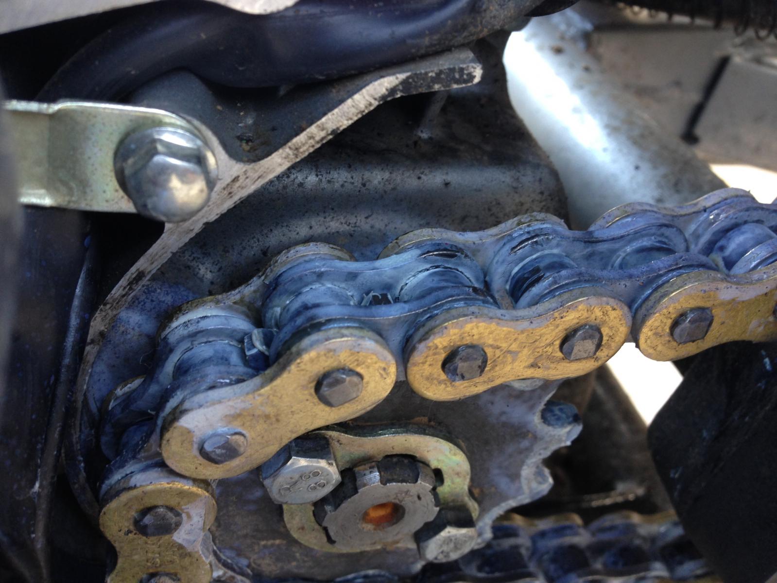

MaxSolovei Опубликовано 17 апреля, 2016 Жалоба Опубликовано 17 апреля, 2016 Все установлено на свои места, всем доволен 1 Цитата

MaxSolovei Опубликовано 18 апреля, 2016 Жалоба Опубликовано 18 апреля, 2016 Я тоже поставил на выходных именно эту резину и действительно мотик преобразился, теперь можно лазить по болотам и лесам, гребёт как танк! Только у меня возникли траблы с передним крылом, пришлось его поднимать, т.к. резина цепляла за железку на которой оно держится и ещё резина пока не встала как надо, поэтому колёса немного восьмёрит, но я думаю со временем прикатается и встанет на место! Где покупал, и какие размеры ставил?! Цитата
whitehotice Опубликовано 18 апреля, 2016 Жалоба Опубликовано 18 апреля, 2016 Где покупал, и какие размеры ставил?! покупал на авито, там какой то частник продавал, но резина новая была! Размер зад 120/90 перед 110/100 или на 90 по моему. Могу телефон продавца дать, может у него есть ещё резина: 8-967-155-14-91 Цитата
