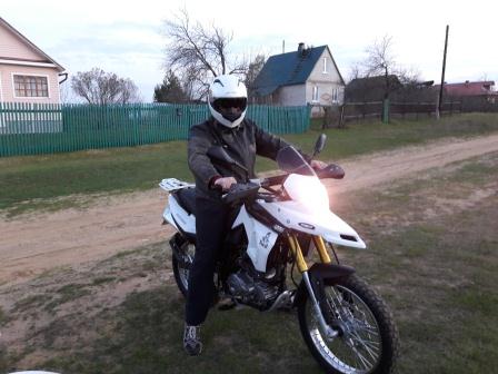

Vasechkin Опубликовано 5 мая, 2016 Жалоба Опубликовано 5 мая, 2016 Добрый день . Принимайте в свои ряды .Купил на днях себе белого Дакара , а сыну racer 125 вместе по полям и лесам катаемся . С ПТСом \ без ?? Где и почем нынче брал ?? Цитата

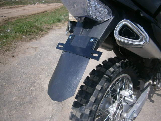

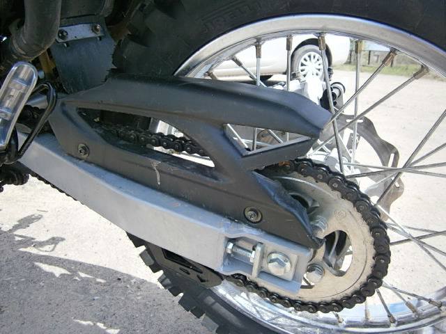

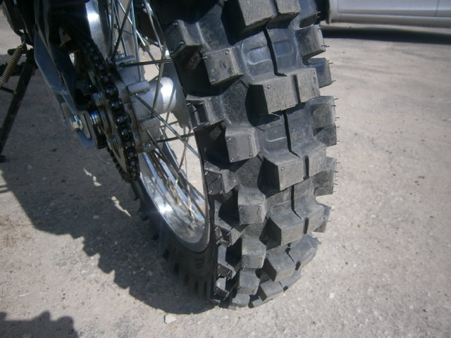

seninmiha Опубликовано 6 мая, 2016 Жалоба Опубликовано 6 мая, 2016 купил себе резину на заднее колесо "Пирелли", 110/90 в "Колеса Даром" за 3500руб. Резина огонь! Но по реальным размерам шире нашей на 1см, в результате на ямке мотнуло грязеотбойник, резина зацепила его своим шипом и оторвала. Пришлось лишнее отпилить и получился "мухоотбойник". А чтоб грязь не летела смастерил из автомобильного подкрылка вот такой брызговичек. смотрится как родной. На радостях от покупки новой резины разогнался на мокрой грунтовке, переднюю резину сразу забило грязью и мотоцикл ушел в боковое пикирование с последующим приземлением. Тут мое терпение лопнуло и я решился на кардинальные меры.... Цитата

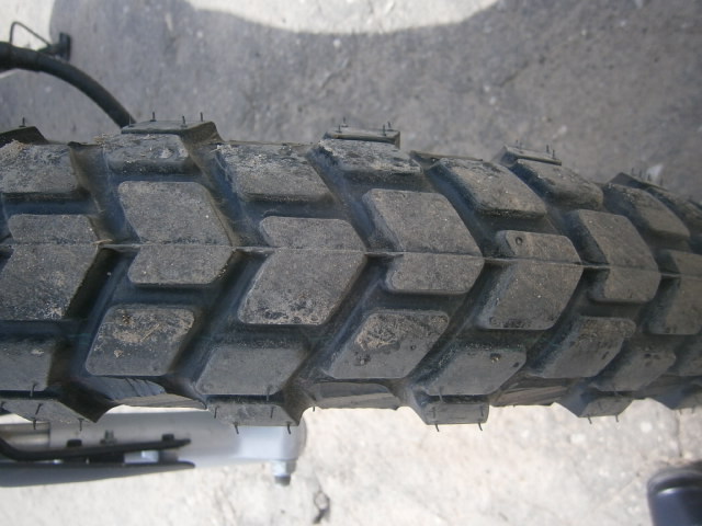

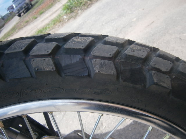

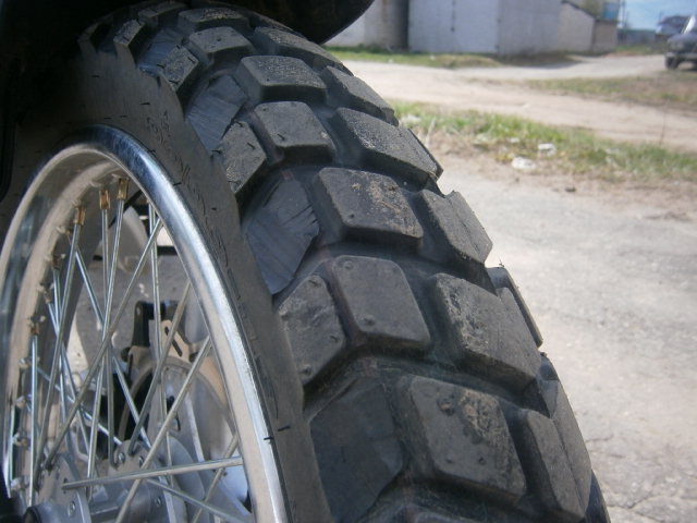

seninmiha Опубликовано 6 мая, 2016 Жалоба Опубликовано 6 мая, 2016 ....... недолго думая купил в хозмаге за 105руб стамеску по размеру и отрубил на передней шине лишние боковые шашки через одну с обоих сторон. При езде по асфальту они все равно не работают, а при езде по грязи только мешают. На все про все ушло меньше часа. При отрубании шашек стамеску каждый раз макал в шампунь. Цитата
RamonAlex Опубликовано 6 мая, 2016 Автор Жалоба Опубликовано 6 мая, 2016 интересный ход)) и что работает в грязи? Отправлено из моего iPhone используя Tapatalk Цитата

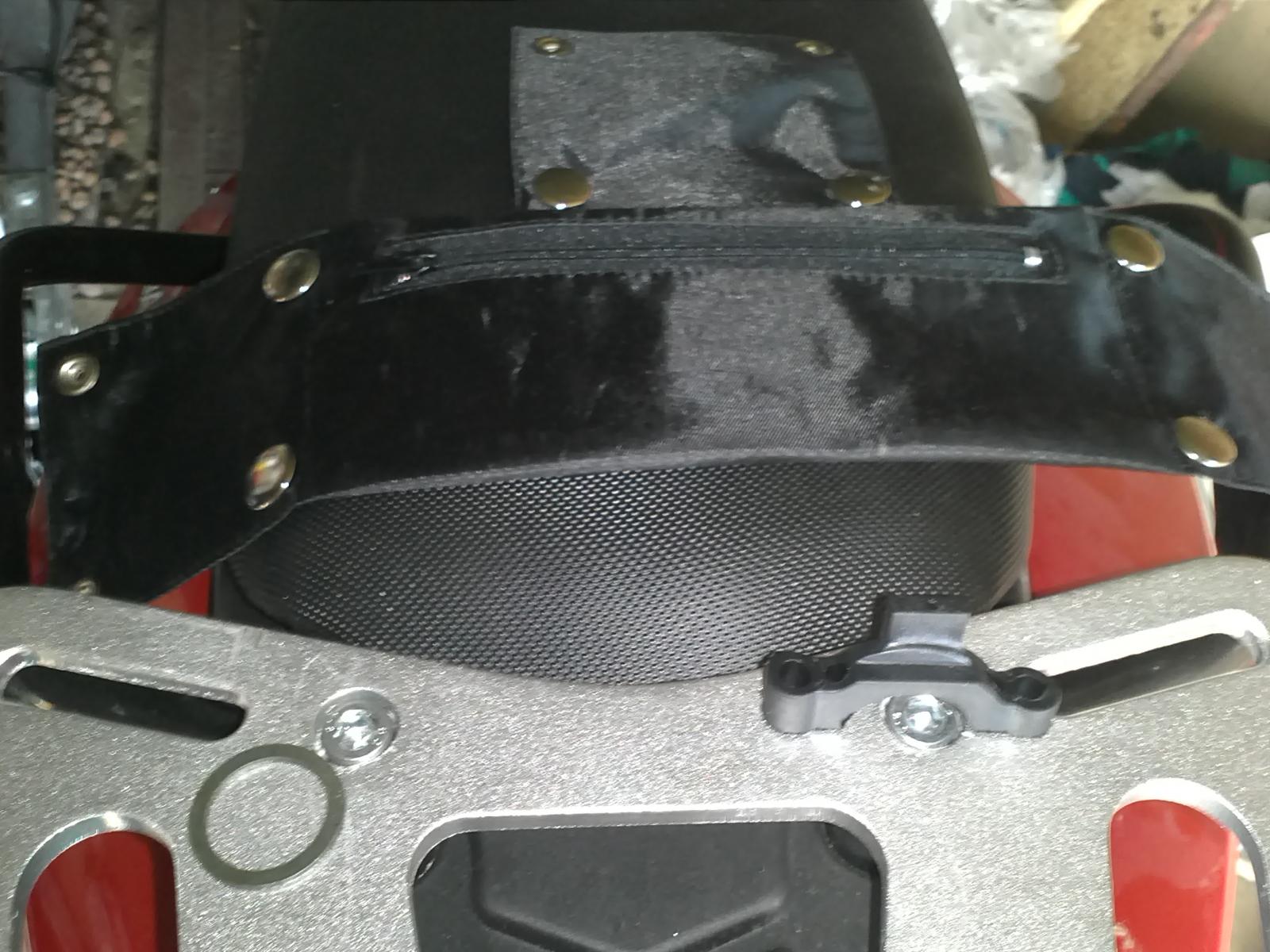

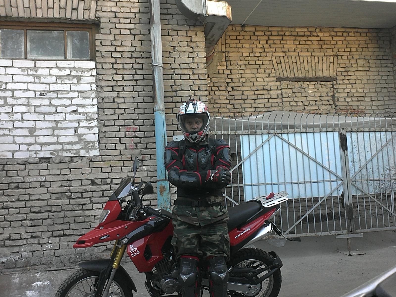

ВАНО Опубликовано 9 мая, 2016 Жалоба Опубликовано 9 мая, 2016 Принимайте в свои ряды до собирал наконец то Как обычно остались детали может кто знает откуда и куда ? Цитата

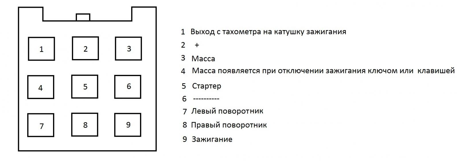

ВАНО Опубликовано 9 мая, 2016 Жалоба Опубликовано 9 мая, 2016 Установил сигнализацию с обратной связью и авто запуском. За такую систему зажигания надо китайцам руки оторвать... вот цоколевка фишки сигнализации на мотоцикле кто снимал седло видел на фишке проводок "перемычку" так вот если этот проводок перерезать или даже просто снять фишку то двигатель не заглушить... можно клавишу глушения нажимать ключ вытащить и уйти, а движок будет работать и все тут... Кстати хотел спросить сколько заливать масла в двигатель 1л, 1.1л, или сколько? 2 Цитата
RamonAlex Опубликовано 9 мая, 2016 Автор Жалоба Опубликовано 9 мая, 2016 По деталям, пластиковая штучка из пульта на руле не помню правого или левого, масло у меня 1.1 влазит а вообще лей по щупу Отправлено из моего iPhone используя Tapatalk Цитата
