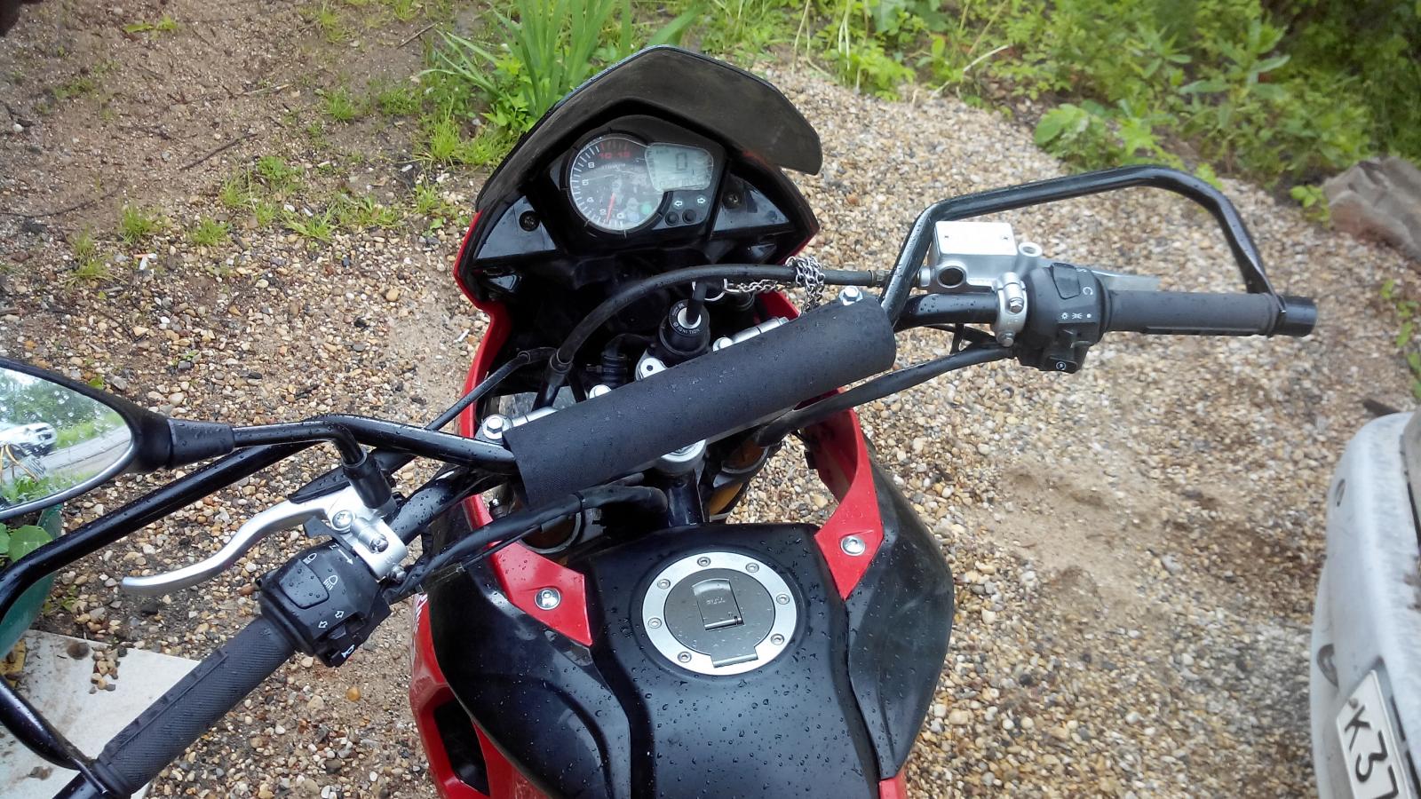

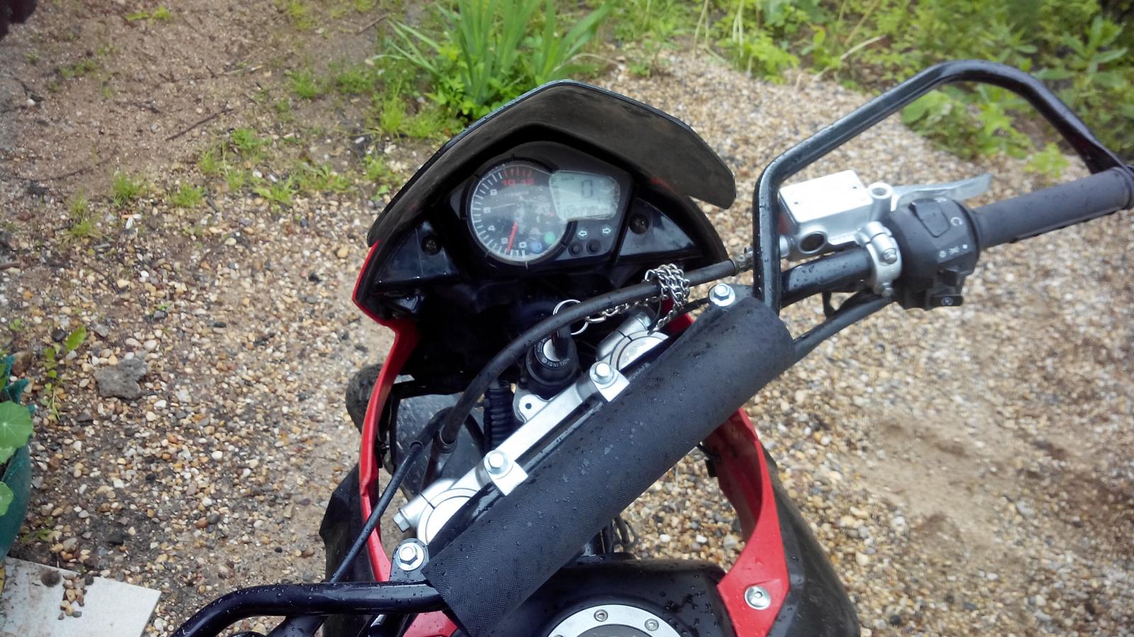

Anapec Опубликовано 12 июня, 2016 Жалоба Опубликовано 12 июня, 2016 привет дакарцы,особо не пишу в форуме ,я по поводу защиты рук ,история такова ,покупал себе до дакара, Десна кантри 200. пока один дебилойд без спроса на 300км обкатки его перигрел,но я ему и отдал за сколько покупал,половину денег отдал половину должен,а там руль зачет,вот я унего мот на днях к себе в гараж и поставил по все не отдаст,ия быстренько себе рулек и перикинул,просто шикарно.все хорошо подошло.фото постараюсь вечером выложить Ну , в общем мы заметили , что ты особо не писатель :D :D :D :D . Скинь фотки руля - может пригодится кому. А по поводу задней звезды - могу сказать у меня стоит на 36 (передняя сток) По ощущениям - передачи стали длиннее и эластичнее, (что в городе в общем-то гут) ускорение упало, но не критично (опять же - не критично для нашего мота) подросла максималка (было 118, стало 127 по родной приборке ;) ) крейсерская выросла с 95 до 100-102 опять же по приборке, расход вырос на 0,5-0,8л/100км. Мне нравится больше со звездой на 36, но оговорюсь - для этого движка меньше зубьев - это тяжко. Будет убиваться сцепление, греться сам мотор, а мощности ему всё-равно не хватит крутить наше колесо, и высокой скорости от 250кубов с прямой посадкой ты не добьёшься. Но как говорится "хозяин-барин". Дерзай :rolleyes: Удачи на дорогах. Цитата

Pavel003 Опубликовано 14 июня, 2016 Жалоба Опубликовано 14 июня, 2016 Ну , в общем мы заметили , что ты особо не писатель :D :D :D :D . Скинь фотки руля - может пригодится кому. А по поводу задней звезды - могу сказать у меня стоит на 36 (передняя сток) По ощущениям - передачи стали длиннее и эластичнее, (что в городе в общем-то гут) ускорение упало, но не критично (опять же - не критично для нашего мота) подросла максималка (было 118, стало 127 по родной приборке ;) ) крейсерская выросла с 95 до 100-102 опять же по приборке, расход вырос на 0,5-0,8л/100км. Мне нравится больше со звездой на 36, но оговорюсь - для этого движка меньше зубьев - это тяжко. Будет убиваться сцепление, греться сам мотор, а мощности ему всё-равно не хватит крутить наше колесо, и высокой скорости от 250кубов с прямой посадкой ты не добьёшься. Но как говорится "хозяин-барин". Дерзай :rolleyes: Удачи на дорогах. https://yadi.sk/i/5SWIpaZksSCs3 Цитата

Anapec Опубликовано 14 июня, 2016 Жалоба Опубликовано 14 июня, 2016 Вот что вышло У Джокера спроси, он в Москве. Возможно поможет. Цитата
