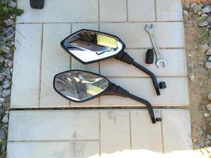

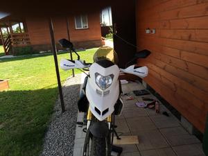

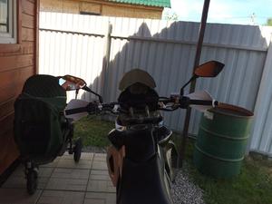

prad333 Опубликовано 18 июля, 2016 Жалоба Опубликовано 18 июля, 2016 Всем привет! Представляю мои доработки.Поменял зеркала и поставил новую защиту для рук.Зеркала немного больше родных-обзор изумительный,но не без косяков.На оригинальных резьба какая-то особенная,поэтому новые пришлось ставить без проставок(закрыты резинками) и они ниже оригинальных примерно на 2см,но повторюсь видно в них гораздо лучше,да и по дизайну их угловатая форма как родная подходит к стилистике нашего S2.В крайнем левом положении руля защита не достаёт до морды,в крайнем правом немного отгибает пластик ветрового "стекла",но совсем не критично. 5 Цитата

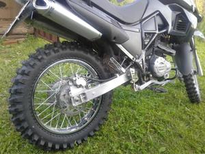

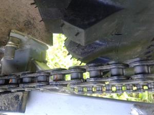

Лесник Опубликовано 19 июля, 2016 Жалоба Опубликовано 19 июля, 2016 Установил злую покрышку irs 110/100-17, 4300р., до цепи 4мм, немного трет резиновый грязеотбойник. Будьте аккуратны с шириной кроссовой резины. Запаса до цепи в 2-3 см, как пишут участники форума не существует. 4 Цитата
seninmiha Опубликовано 19 июля, 2016 Жалоба Опубликовано 19 июля, 2016 Че за резина ?? Резина Пирелли 110/90-17. Гребет хорошо. Присоединяясь к сообщению "Лесника" хочу сказать, что расстояние от цепи до покрышки 5мм., не более. Думаю, что более широкая резина встанет кривокосо. Цитата
Никандро Опубликовано 19 июля, 2016 Жалоба Опубликовано 19 июля, 2016 Установил злую покрышку irs 110/100-17, 4300р., до цепи 4мм, немного трет резиновый грязеотбойник. Будьте аккуратны с шириной кроссовой резины. Запаса до цепи в 2-3 см, как пишут участники форума не существует. А цепь смазывать надо! Цитата

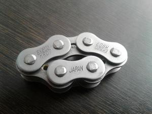

Лесник Опубликовано 20 июля, 2016 Жалоба Опубликовано 20 июля, 2016 А цепь смазывать надо! ))) цепь только поставил EK 520 MRD7. Бала в заводской смазке, один раз проехался, чтоб ее выбить. Сейчас все смазал как следует)) Остатки цепи прилагаю... 3 Цитата

Лесник Опубликовано 20 июля, 2016 Жалоба Опубликовано 20 июля, 2016 Сколько цепь стоит и какой смазкой мажешь? У меня не знаю чем смазано, все колесо в масле. Цепь стоит 3600, 110 звеньев. Мажу смазкой MOTUL для цепей эндуро. Она жидкая как WD и проникает хорошо, через 20 минут загустевает и фсе... 1 Цитата
