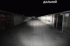

MishaKoss Опубликовано 11 сентября, 2016 Жалоба Опубликовано 11 сентября, 2016 Установил биксенон, фото как светит и видео по ссылке https://www.youtube.com/watch?v=jR-ONseBNug 7 Цитата
