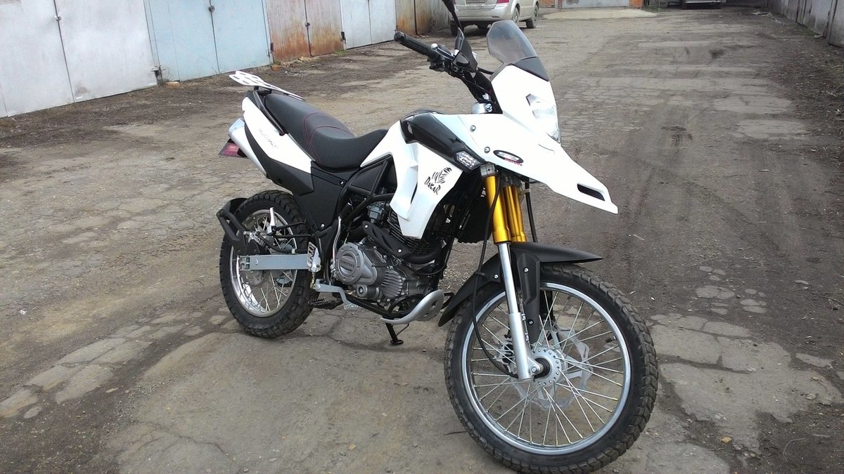

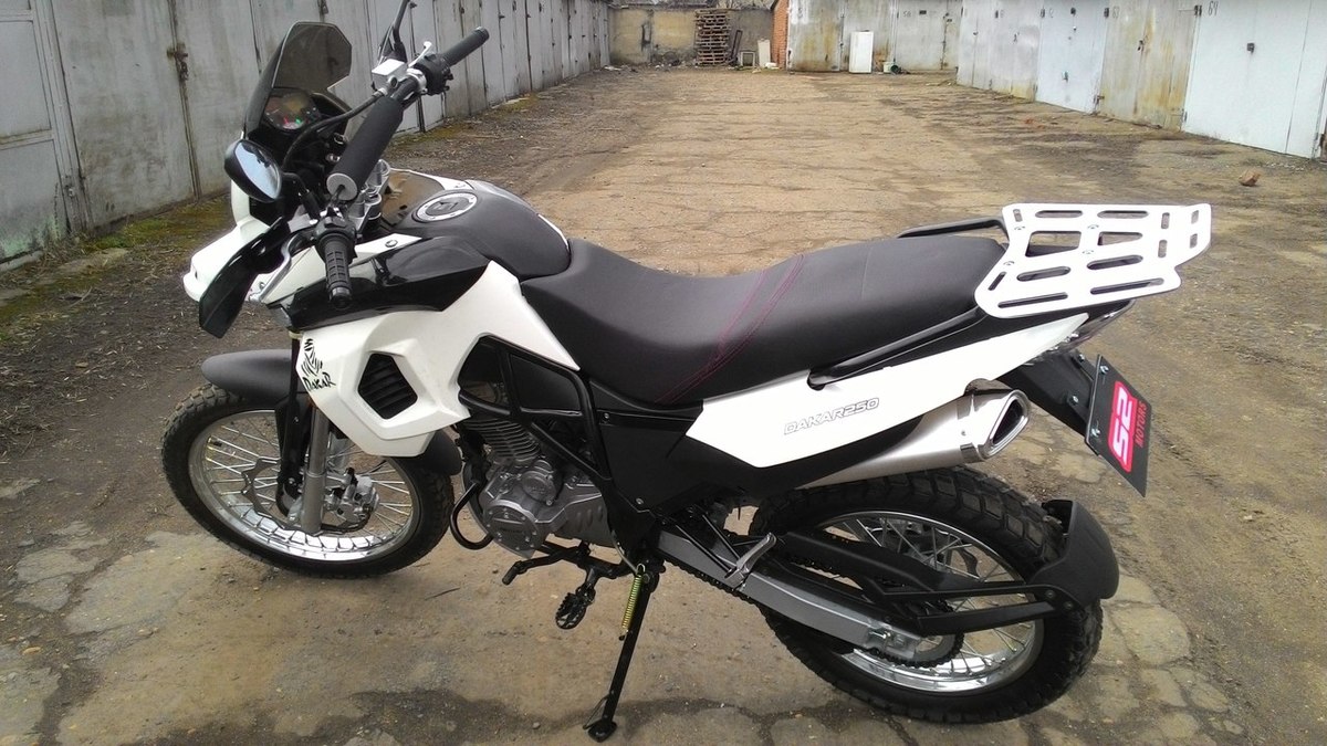

Никандро Опубликовано 23 февраля, 2017 Жалоба Опубликовано 23 февраля, 2017 (изменено) Привет всем!!! И я решил модернизировать свой мот, поставил доп... поворотники, вроде оригинально получилось.Самое главное видно из далека! Изменено 23 февраля, 2017 пользователем Никандро 3 Цитата

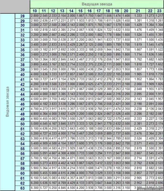

Никандро Опубликовано 24 февраля, 2017 Жалоба Опубликовано 24 февраля, 2017 вот может кому будет полезна такая таблица, кто захочет менять звёзды! 1 Цитата
